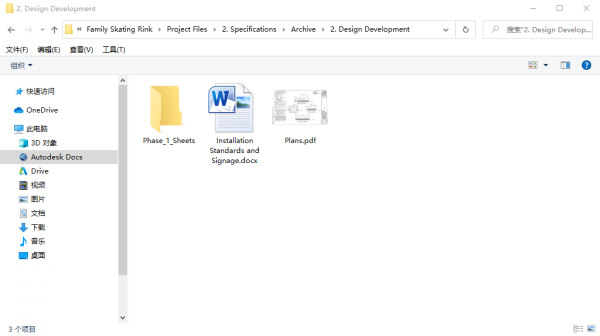

浏览帐户和项目
- 打开文件资源管理器。
- 单击“BIM 360”数据源。
- 打开要访问的帐户。
- 找到并打开一个项目。
- 按需浏览项目文件夹。
打开文件
找到要查找的文件。
双击文件,开始下载。
注意:下载完成后,该文件将在关联的 Windows 应用程序中打开。
