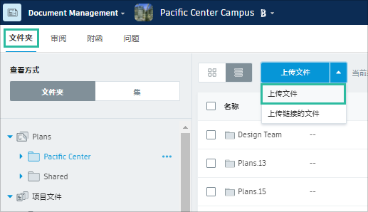

  1. 在文件夹树中,选择要将文件上载到的文件夹。
  2. 单击“上载文件”下拉菜单,然后选择“上载文件”。
  3. 在计算机上导航到要上载的文件,然后选择它进行上载。

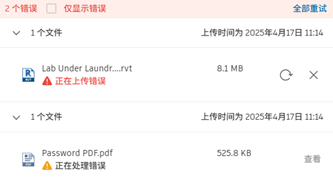

    如果将文件上传到“项目文件”,这些文件将经历一个分为两个阶段的过程,以检查文件是否可以上传,以及上传后是否可以查看。文件可能会显示以下错误:
    阶段 检查 检查成功 检查失败
    上传 系统会检查文件是否受支持,并确认是否存在影响上传的网络或服务器问题。 文件将显示在相关文件夹中。您可以使用常见的文件操作来管理它们。不过,在文件经过处理阶段之前,您无法在查看器中查看文件或完成操作。 您可以单击“重试”以再次尝试此阶段,因为可能解决了某些问题。
    正在处理 文件经过上传阶段后,还会检查文件,看看是否可以在查看器中将其打开。例如,若文件受密码保护,则可能导致上传报错。 您可以使用和查看文件。 无法对文件执行以下操作:
    - 在产品内查看器中查看
    - 在文件比较中使用
    - 标记
    不过,您仍然可以使用“在浏览器中打开”选项来查看 PDF 文件,并与其他人共享文件,他们可以下载文件进行查看。

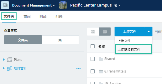

  1. 在文件夹树中,选择要在其中上传文件的文件夹。
  2. 单击“上传”“链接的文件”。
