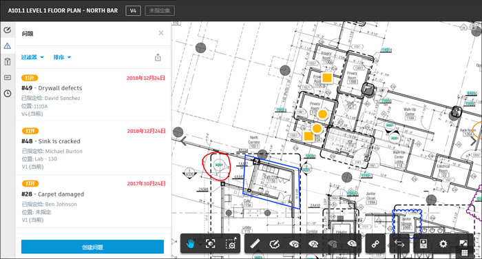

  1. 打开二维文档或三维模型,然后选择“问题”。(可选)在主页的工具栏中,选择“问题”
  2. 将显示文档或模型中所有可用问题的列表。
  3. 若要应用过滤器以显示问题的子集,请从“过滤器”下拉列表中选择一个或多个过滤条件,然后单击“应用”。
    提示:可以按类型、状态、位置、被分配者、问题创建者、根本原因、截止日期和创建日期过滤问题。
  4. 若要更改列表中问题的顺序,请从“排序”下拉列表中选择所需的排序条件。排序顺序可以是以下之一:
    • 标题(A 到 Z 或 Z 到 A)
    • 状态(“草稿”到“已关闭”或“已关闭”到“草稿”)
    • ID(升序或降序)
    • 截止日期(“旧”到“新”或“新”到“旧”)
  5. 单击问题以查看其详细信息、附件和与该问题有关的活动。

创建基于文档或模型的问题
  2. 在“问题”面板的左下角,单击“创建问题”。
  3. 单击某位置以放置问题图钉。图钉代表问题。将图钉拖动到要放置它的位置。
    注意:如果将图钉放在定义的位置,则系统会自动填充位置字段。将图钉移动到未定义的位置将会清除位置字段。
  4. 指定问题类型、状态并输入标题。
    提示:在创建问题时,可以在保存问题之前将该问题的状态设置为“草稿”。准备好指定时,将其设置为“待解决”。
  5. 可以选择添加说明并指定被分配者、截止日期、位置、位置详细信息、所有者和根本原因。
    提示:对于“指定给”,可以指定用户、角色或公司。被分配者会收到电子邮件通知,其中包含指向问题的链接。位置由项目管理员添加,添加区域允许位置自动填充了解更多
  6. 默认情况下,新创建问题的状态设置为“开放”。
    注意:仅问题创建者、所有者和项目管理员可以查看状态为“草稿”的问题。
  7. 单击“创建”。
