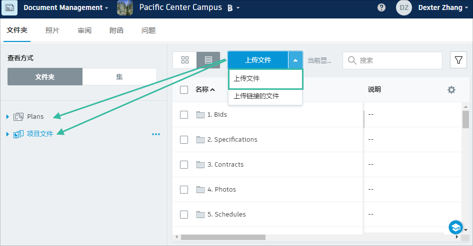

可根据需求使用“平面图”和“项目文件”文件夹来上载和组织您的文档和模型。了解每种文件夹类型之间的差异。
在 BIM 360 中,系统会为每个项目创建两个父文件夹:
平面图:使用“平面图”文件夹管理、下载、审阅和发布施工相关文档(二维和三维格式)的最新集合。“平面图”文件夹存储了与已打印的项目合同图纸集等效的数字内容。
项目文件:“项目文件”文件夹用于任何项目相关文档,其中包括设计数据和所有其他文档类型(包括照片、报告、明细表、预算和需求文档)。
下表介绍了“平面图”和“项目文件”文件夹及子文件夹的功能和用途。
