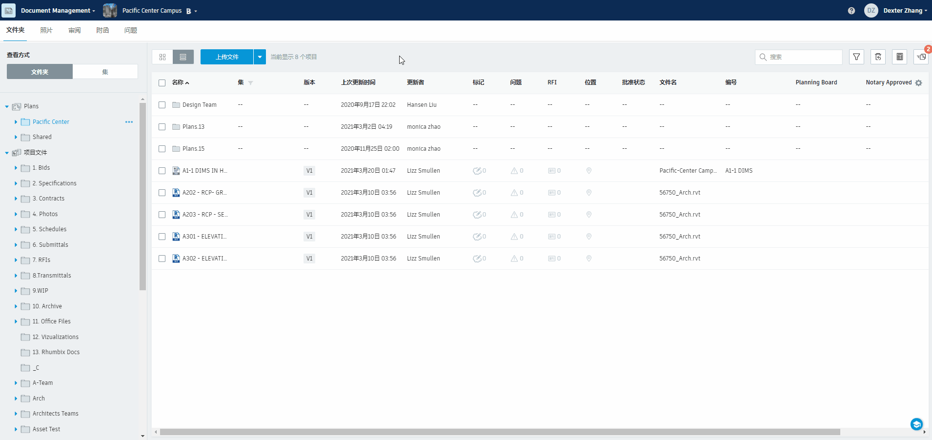

将 RVT、DWG、DWF 二维图纸以及包含详图索引的光栅或矢量 PDF 上传到“平面图”或“施工图”文件夹时,系统会自动创建超链接。

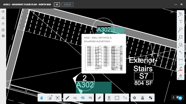

使用详图索引超链接
  1. 上传并打开设计文件或 PDF 文件。
  2. 单击详图索引的蓝色高亮显示区域,
    此时会显示包含详图索引详细信息的图纸预览。
  3. 单击“查看”。
  4. 若要返回上一图纸,请单击“返回”。

  2. 将光标悬停在蓝色亮显区域上,该区域将指示超链接。
  3. 在显示的缩略图中,单击 “删除”。
