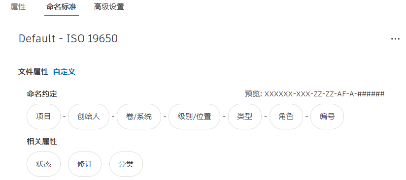

命名约定
命名约定可决定共同构成文档名称的属性。默认属性包括:

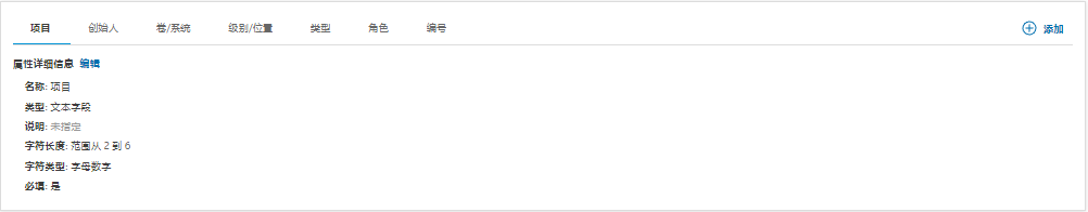

编辑属性
若要编辑命名约定属性详细信息,请单击属性详细信息标签旁边的“编辑”
可以编辑所有属性的名称说明
对于下拉属性,还可以添加、编辑和重排序属性值。
对于文本字段属性,还可以编辑以下字符设置:
添加或删除属性
可以在命名约定中删除或添加属性。

构成文档名称的属性用分隔符分隔。调整分隔符的步骤:
  1. 在设置中,单击“分隔符”菜单以选择要用作命名约定分隔符的字符。可用选项包括:
    • 连字符
    • 下划线
注意:如果强制文件夹中存在文档,则无法更新分隔符。但是,在更新分隔符之前,您始终可以调整强制应用命名标准的文件夹。
  1. 定义命名约定和分隔符后,单击“保存并应用”以保存更改,或继续滚动以编辑相关属性

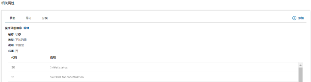

相关属性
文档名称中包含的相关属性提供有关系统中文档存在情况的信息。属性包括:
可以直接更改每个属性的详细信息。这包括名称和说明等常见详细信息。它还包含特定于属性的详细信息,例如:
若要更改属性详细信息,请单击属性详细信息标签旁边的“编辑”
可以添加、删除或重新排序构成相关属性的属性。
  1. 单击属性名称的选项卡。
  2. 将光标悬停在选项卡名称上,然后单击 以删除该属性。
  3. 如有必要,单击 “添加”以添加更多属性。
    1. 如果要添加的属性已存在,请从下拉列表中选择该属性,然后单击“添加”
    2. 如果要添加的属性不存在,请转至“属性”选项卡以创建它
    注意:无法添加系统属性。
  4. 将光标悬停在该选项卡上,然后单击 以拖动属性并重新排序。
  5. 单击“保存并应用”以保存所做的更改。

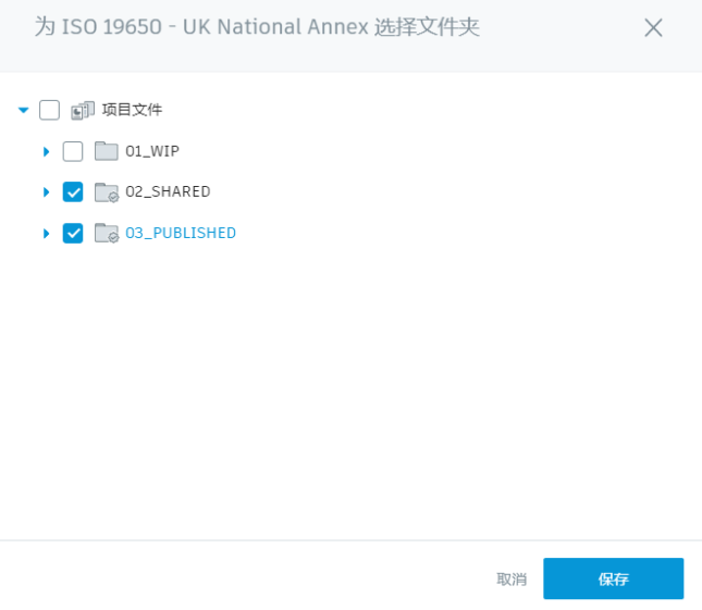

文件夹强制性
您可以选择强制应用命名标准的文件夹:
  1. “命名标准”选项卡中,单击“选择文件夹”
  2. 启用要应用命名标准的每个文件夹的复选框。
    提示:启用或禁用父文件夹的复选框也会相应地启用或禁用所有子文件夹的复选框。
  3. 单击“保存”
注意:命名标准只能应用于空文件夹。如果需要将命名标准应用于包含文档的文件夹,请首先尝试将文档移出该文件夹,然后对该文件夹应用命名标准,再将文档移回该文件夹。
提示:如果不希望将命名标准应用于项目,请取消选择所有文件夹。
