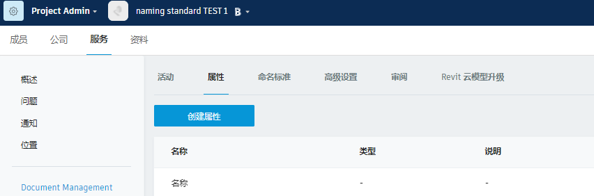

  1. 单击“模块选择器”“Project Admin”,然后单击“服务”选项卡。
  2. 在左侧面板中选择“Document Management”,然后单击“属性”选项卡。
  3. 单击“创建属性”
