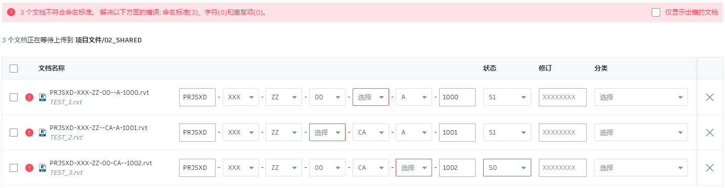

  1. 由于不符合命名标准而导致的任何错误将会亮显。单击每个字段可以根据需要进行更新。
    除了与不符合命名标准相关的错误外,您可能还会看到指示文件夹中的文档具有重复的命名约定和属性的错误。每个命名约定和属性组合在所有启用强制应用了命名标准的文件夹中必须唯一。
  2. 单击“上传”以上传文档。
