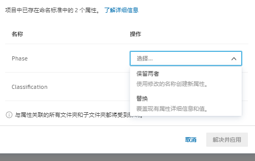

    如果项目中已包含与导入的命名标准中的属性同名的属性,则可以使用以下选项解决这些重复项。
    • 保留两者:使用修改的名称创建新属性。
    例如,现有项目属性“阶段”将保留,并在名为 的命名标准中创建副本作为新属性。
    • 合并:将属性值添加到现有列表。这会将导入的值与现有属性中的现有值合并。
    • 替换:覆盖现有属性详细信息和值。现有属性将完全替换为导入的属性。此操作无法撤消。
  5. 单击“应用”“解决并应用”(如果相关)。
