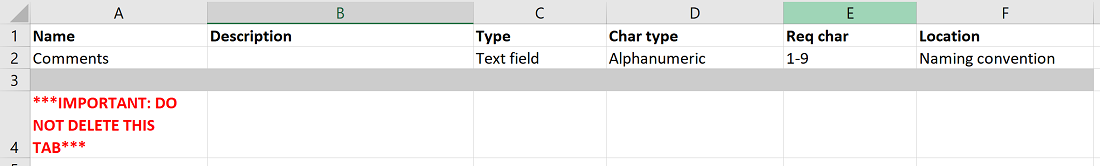

模板中的选项卡已专门设置格式,因此它们将导入到项目中。请勿对任何列重新排序或重命名任何选项卡中的列标题,否则文件将不会导入。例如,在下图中,列 A - F 必须保持原始顺序,并且不得编辑行 1 中以粗体显示的列标题。

在下面的示例中,已创建了新的文本字段选项卡。该属性在单元 A2 中命名为“注释”。字符类型在单元 D2 中为字母数字,在单元 E2 中所需的字符长度值为 1-9 个字符(含 1 和 9)。此属性将按照单元 F2 中选定的命名约定显示。
