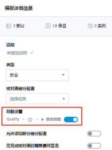

自动问题创建
只要为核对表条目输入了不符合要求的答案,自动问题创建就会自动在项目上创建问题。不符合要求意味着为条目给出的答案与接受的答案不相符。
注意:
自动问题创建不适用于文本、日期、签名和数字字段。
启用自动问题创建
在模板创建期间,使用模板详细信息部分中的开关启用自动问题创建。若要配置自动问题设置,请单击齿轮图标。
单击齿轮图标后,请填写问题类型、被分配者和所有者的详细信息。然后,单击“保存”
