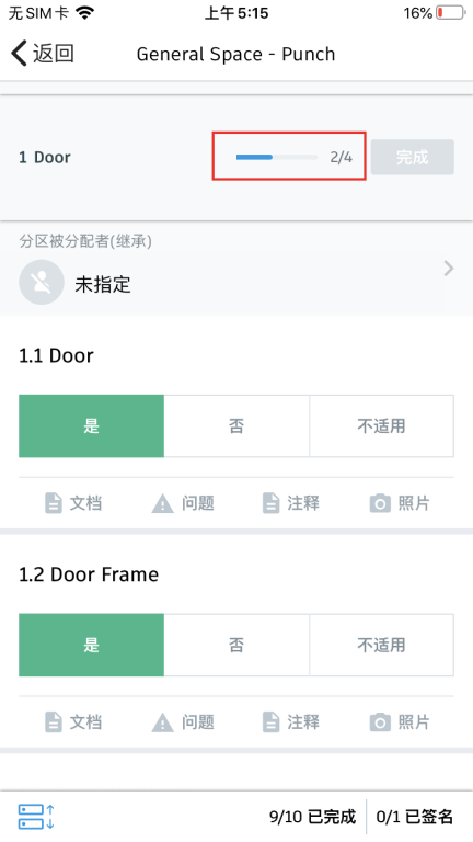

填写核对表分区时,该分区顶部会显示进度条。完成分区有助于推动进度。

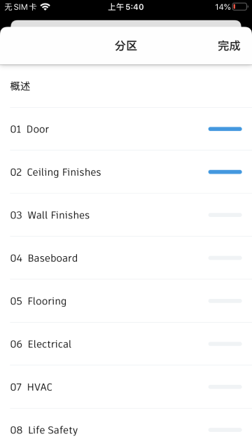

若要在移动设备上查看核对表上所有分区的总体进度,请点击底部工具栏上的分区图标。

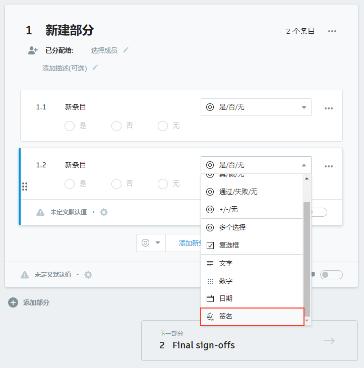

在设置核对表模板时,可以将分区签名添加到核对表分区。分区签名将被视为分区中的条目。
配置分区时,单击“添加新条目”。然后,从答案选项的下拉菜单中选择“签名”

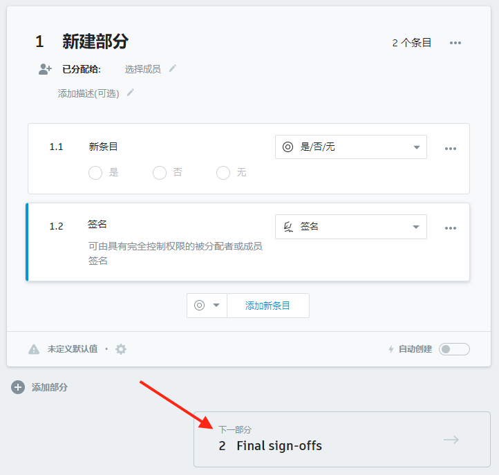

设置最终签名
您可以在设置核对表模板时添加最终签名。在配置所有分区后,最终签名将添加到模板,并且模板可能包含一个或多个最终签名。
在创建模板的过程中,单击“最终签名”以配置最终签名。
使用文本输入字段描述应提供签名的角色或公司。这将显示在从模板创建的核对表上。
使用“添加签名”按钮可为模板配置其他最终签名。

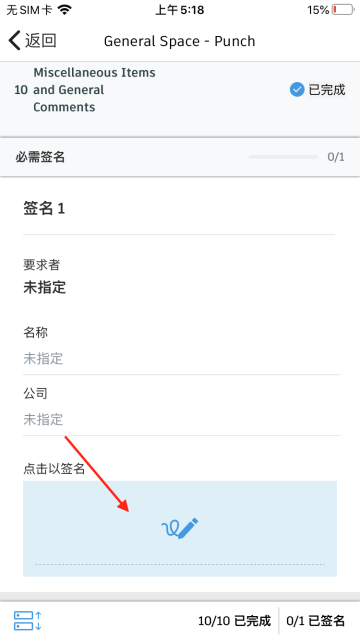

最终签名详细信息在核对表上始终可见,但只有在所有核对表分区都标记为已完成后才可用。
添加您的姓名和公司,然后点击签名框以添加最终签名。
