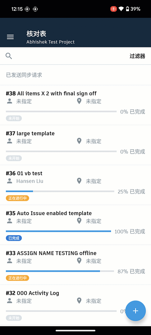

查看核对表
  1. 打开 BIM 360 移动应用程序。
  2. 点击要打开的项目。
  3. 点击
    如果尚未下载核对表,则“可用”选项卡将默认打开。如果至少已下载一个核对表,则工作流将从“已下载”选项卡开始。
注意:
若要脱机查看或完成核对表,首先需要将核对表下载到您的设备。如果尚未下载核对表,则“可用”选项卡将默认打开。如果至少已下载一个核对表,则工作流将从“已下载”选项卡开始。

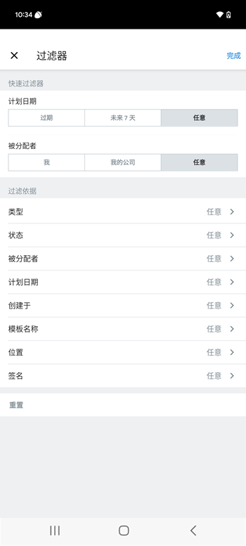

  1. 点击“核对表”
  2. 若要过滤核对表,请点击屏幕右侧的“过滤器”。“过滤器”面板由两个部分组成:
    • 快速过滤器:可以按计划日期(“逾期”、“未来 7 天”、“任何”)或被分配者(“我”、“我的公司”、“任何”)快速过滤
    • 过滤器:可以按类型、模板、状态、位置或子位置、被分配者、计划日期、签名或创建日期过滤,点击“过滤器”
      注意:
      被分配者可以是以下对象之一:成员、角色或公司。当按被分配者过滤时,将同时按核对表被分配者和分区被分配者对核对表进行过滤。
  3. 应用过滤器后,点击屏幕右上角的“完成”

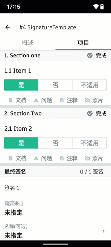

  4. “已下载”选项卡上,点击要完成的核对表。
  5. 点击“条目”选项卡。
  6. 执行检查时,审阅每个条目的条件,并点击相应回复。
注意:每次选择一个不符合条件的条目时,将打开“新问题”表单,从而可以立即创建问题以确保此条目将得到解决。
  1. 若要为不符合条件的条目创建问题,请点击“问题”。有关更多详细信息,请参见问题 (Android)
  2. 若要附加照片,请点击“照片”。可以上载现有照片或拍摄一张新照片。
  3. 若要附加注释,请点击“注释”。
提示:若要编辑核对表,请点击相应核对表,然后点击“编辑”。可以修改核对表标题、被分配者、位置和计划日期。
  1. 若要查看附着于核对表的文件,点击显示要打开的文件的名称的蓝色链接。
注意:文件只能从 BIM 360 Web 应用程序的 Field Management 模块附加到模板。有关更多详细信息,请参见创建核对表模板
  1. 若要完成每个部分,请点击“完成”,然后点击屏幕右下角的“标记为完成”
  2. 您可能需要提交签名以完成核对表。在“签名”/“最终签名”部分中,点击“点击以签名”框,然后绘制签名。如果需要,可将设备交给需要其签名的人员。
    提示:若要删除签名,请点击
  3. 点击“创建”
  4. 点击屏幕右下角的“标记为完成”
注意:重新打开核对表会删除签名,因此需要对核对表重新签名。
