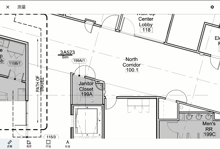

测量两点之间的距离
测量二维文档或三维模型中两点之间的距离,并在测量时查看对象之间的 XYZ 差异。放大视图,可帮助您捕捉精确位置。
  1. 点击以打开文档或模型。
  2. 点击
    注意:您需要使用已知距离来校准没有指定校准单位的文档或模型。有关更多详细信息,请参见下面的“校准”。
  3. 点击要测量的距离的起点和终点。
    提示:当您点击并按住对象上的某个点时,将显示放大视图。

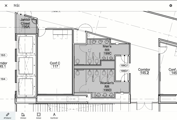

校准
通过输入两点之间的已知距离来校准文档中的测量:
  1. 点击以打开文档。
  2. 点击
  3. 点击
  4. 点击文档中的两个点。
  5. 输入长度值并选择单位。
  6. 点击“校准”。

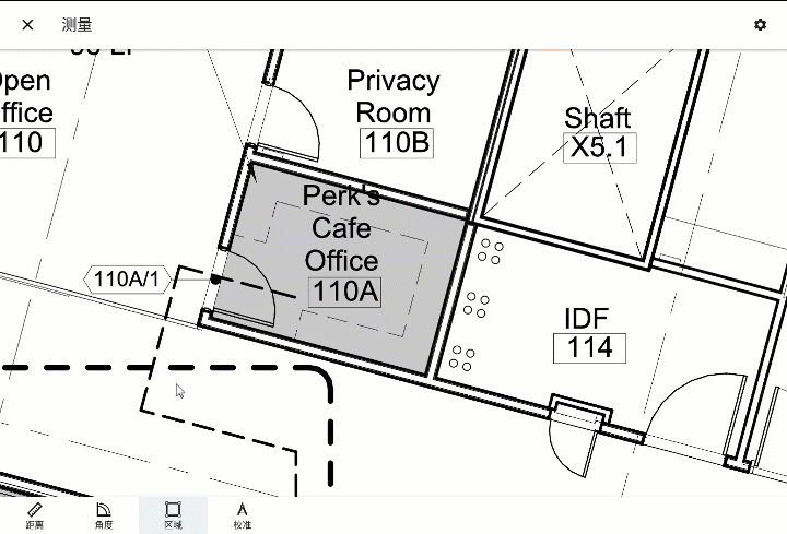

测量面积
  1. 点击以打开文档。
  2. 点击
  3. 点击
  4. 点击要测量面积的三个点或更多点。将显示测量面积的大小。
注意:请务必点击第一个点以闭合要测量的区域。
