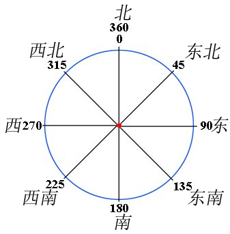

方位角输入介于 0 和 360 之间,与在指南针上一样。方位角或其他偏移未作为点的属性保存,它们用于计算该点的新位置。该点会在输入偏移后移动。

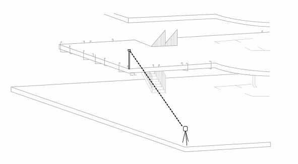

已知点
已知点用于检查控制点并设置您的全站仪。请将全站仪放置到一个已知控制点上并后视另一个已知控制点。

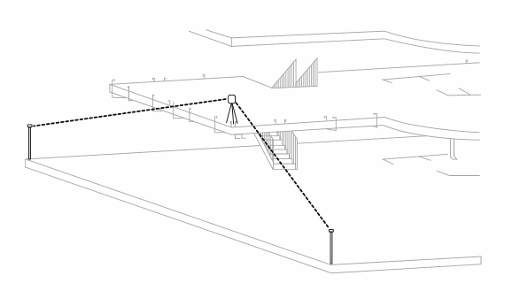

后方交会
后方交会允许您在随机位置设置全站仪,并通过测量到两个或更多已知控制点的快照来计算其位置。角度和距离越大,会使后方交汇越准确。请尝试参考角度介于 60 和 90 度之间的至少三个点。
