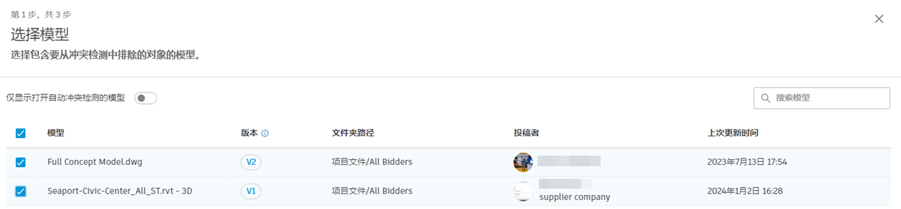

  2. 第 1 步(共 3 步):选择模型
    选择要从冲突检测中排除其对象的模型。
    注意:只有受支持且开启了自动冲突检测的模型才能用于创建对象排除。
  3. 单击“下一步”

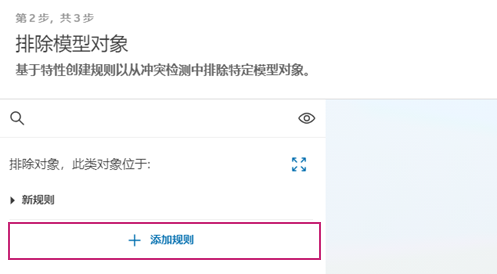

  4. 第 2 步(共 3 步):排除模型对象
    选定的模型将加载到模型查看器中。您可以调查这些模型并查找相关特性,然后应用规则来排除对象。
  5. 单击“添加规则”

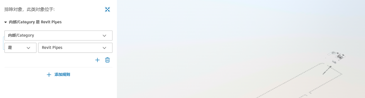

  1. 创建第一个规则部分以定义特性、运算符和值。
    例如,在下图中:
    • 特性:Internal/Category (Revit Category)
    • 运算符:is
    • 值:Revit Pipes
      查询的对象将变为紫色。这些是将从冲突检查中排除的对象。
      其他对象将会隐藏(或变为半透明),您将无法选择它们或与之交互。不过,您可以使用查看器工具(例如,单击鼠标右键,然后选择“显示所有对象”)和模型树来使隐藏的对象再次可见,以便您可以选择和调查它们。当使用多个规则创建更复杂的选择时,这可能会很有帮助。

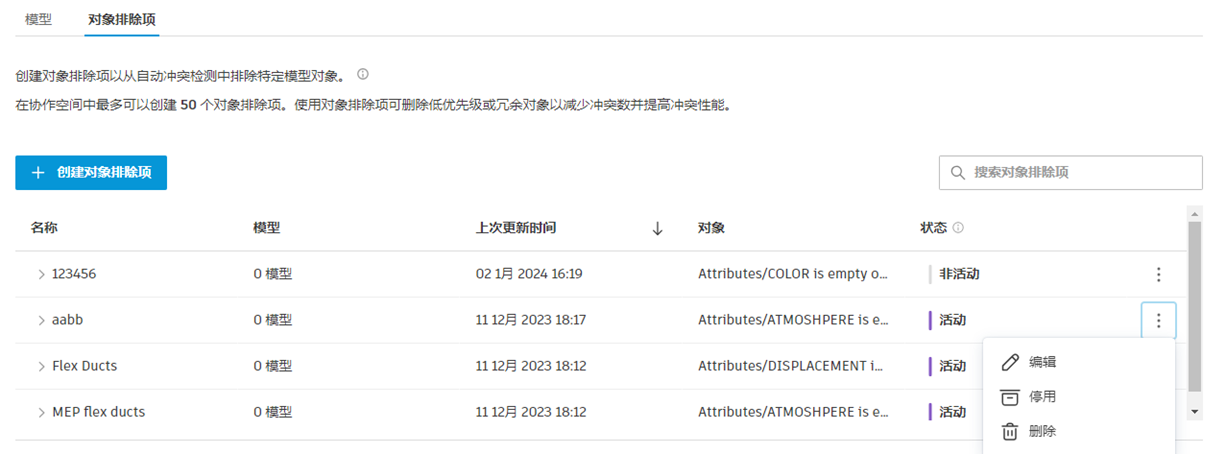

管理对象排除
在对象排除表中,单击“更多”菜单 以查看以下选项:
编辑对象排除
  1. 单击“编辑”
  2. 此时将启动对象排除创建过程的第 2 步(共 3 步)。它在侧面板中显示先前的规则,并在查看器中亮显。
    注意:如果现在没有与对象排除关联的模型(例如,选定模型已关闭或完全从协调空间中移除),则成员将转到第 1 步以再次选择模型。
  3. 根据需要,编辑对象排除规则。
  4. 单击“更改模型”以根据需要选择或取消选择要包含在对象排除中的特定模型。
  5. 单击“下一步”以转至第 3 步(共 3 步),然后根据需要重命名对象排除。
  6. 单击“保存”以保存对象排除。对象排除表中的相关详细信息将会更新。
