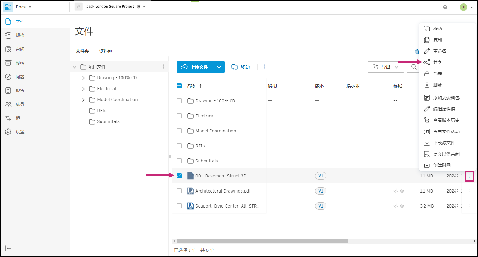

  1. “文件”工具中,查找数据交换文件或创建数据交换。数据交换将在 Web 上显示,并带有 FDX 图标 图标。
  2. 选择数据交换或文件所在的文件夹。 单击数据交换文件或文件夹顶部或旁边的“更多”菜单 更多菜单图标。
  3. 选择“共享”

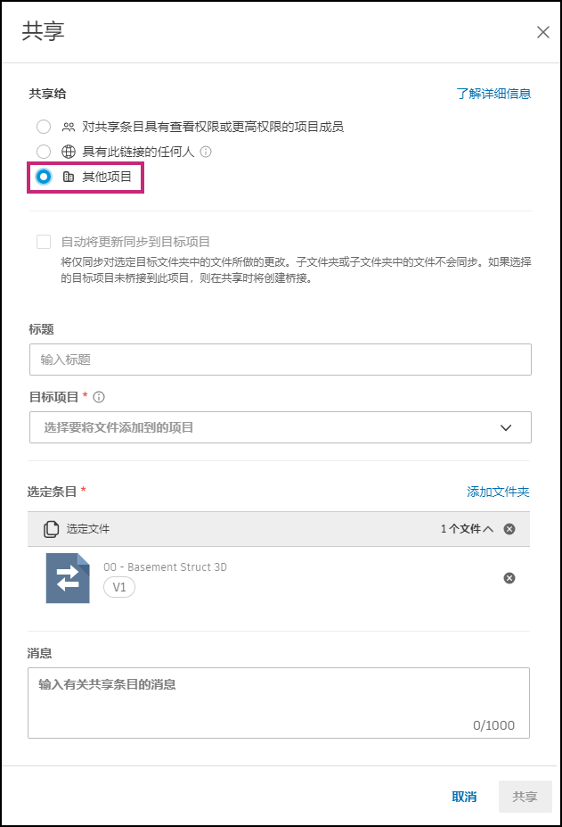

    共享数据交换
  4. 在“共享对象”下,选择“其他项目”
    共享数据交换
  5. 如果选择了共享包含数据交换的文件夹,您可以设置文件夹自动化,这样对文件夹的任何更新将自动同步到您共享的项目。这不适用于单个文件。
    注意:但是,无论是否可以选择自动同步,共享后,新版本的数据交换文件通常会自动同步到目标项目。因此,您无需为您的团队执行任何手动工作即可接收最新的数据交换。
    详细了解通过“桥接”共享数据交换时的限制,以及各种情况下数据交换会发生什么情况。
  6. (可选)输入标题。在“桥接”工具中管理时,此标题将标识您已共享的条目。
  7. 选择要与之共享数据交换的项目和文件夹(如果有)。
    注意:如果您选择桥接项目,系统不会要求您选择文件夹。目标项目中的项目管理员将审核并批准您共享的内容及其在项目中的保存位置。
  8. 查看要共享的条目。单击“添加文件夹”以添加要共享的其他文件夹,或单击不再希望共享的任何条目旁边的 删除图标
  9. 单击“共享”
