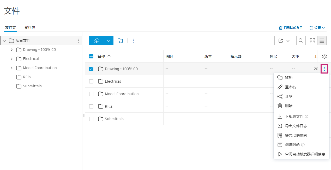

  1. 在 ACC 的“文件”工具中,选择或创建文件夹,其中包含要共享的 Informed Design 产品。
    注意:您与之共享的项目的成员将有权访问文件夹中的所有条目,而不仅仅是 Informed Design 产品。移动您不想共享的任何文件或仅为 Informed Design 产品创建文件夹。
  2. 在 Informed Design 中,将产品发布到 ACC 文件中的所需文件夹。
  3. 在 ACC 的“文件”工具中查找该文件夹。
    重要信息:Informed Design 产品未在 Docs 中列出。要确认特定文件夹中提供哪些产品,请转到 Informed Design Web 门户中的“版本”选项卡,然后查看“文件夹”列。
  4. 单击要共享的文件夹旁边的“更多”菜单图标 更多菜单图标
  5. 选择“共享”

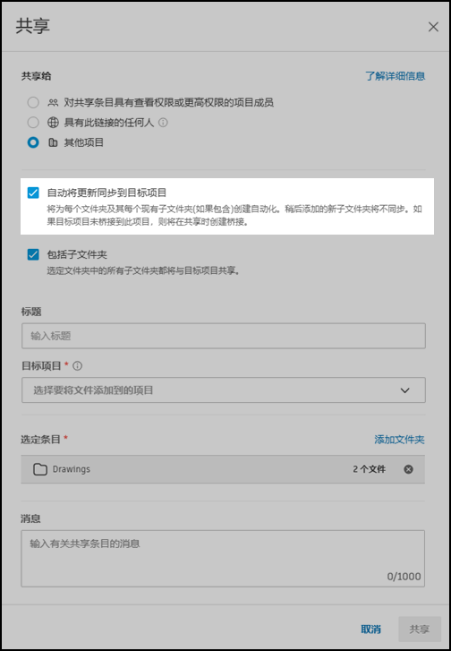

  6. 在“共享对象”下,选择“其他项目”
  7. 选择“自动将更新同步到目标项目”
    重要信息:与 Informed Design 产品共享文件夹时,必须选择此选项。
  8. 选择目标项目和文件夹(如果有)。标题和消息是可选的。在“文件”帮助中了解有关共享以及此处显示的项目的详细信息。
  9. 单击“共享”
