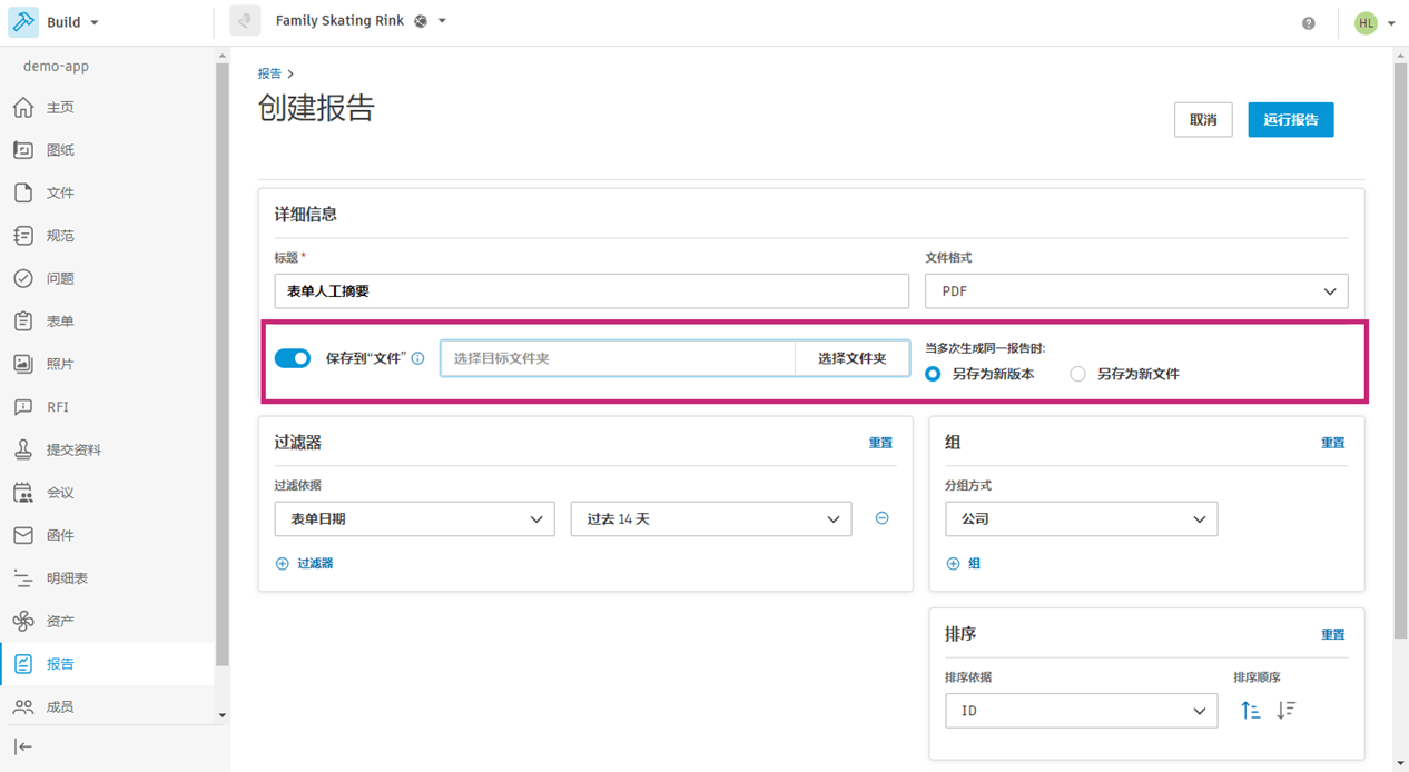

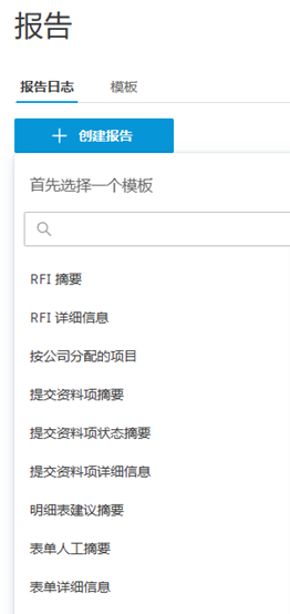

  1. “报告”工具中,创建报告
  2. “详细信息”视图中,启用“保存到文件”以自动将报告保存到“文件”工具中的所需文件夹。
  3. 单击“选择文件夹”以在“文件”中选择要导出报告的文件夹。
  4. 如果将多次生成报告,请选择将每个新报告另存为新版本或新文件。
  5. 根据需要自定义报告,然后单击“运行报告”

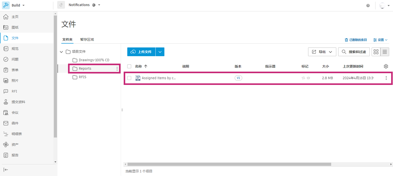

  8. “文件”工具中,找到选定的文件夹或保存的报告。
  9. 单击要共享的单个报告或文件夹旁边的

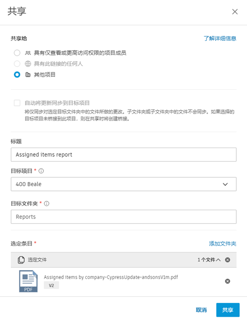

  10. 选择“共享”
  11. 在“共享对象”下,选择“其他项目”
  12. 如果选择了共享文件夹,您可以设置文件夹自动化,这样对文件夹的任何更新将自动同步到您共享的项目。此功能不适用于单个文件。选中“自动将更新同步到目标项目”框。
  13. 输入标题(可选)。在“桥”工具中管理时,此标题将标识您已共享的条目。
  14. 选择要与之共享报告的项目和文件夹。
    注意:您可以在“桥接”权限中查看共享所需的权限。
  15. 查看要共享的条目。单击“添加文件夹”以添加要共享的其他文件夹,或单击不再希望共享的任何条目旁边的
  16. 单击“共享”

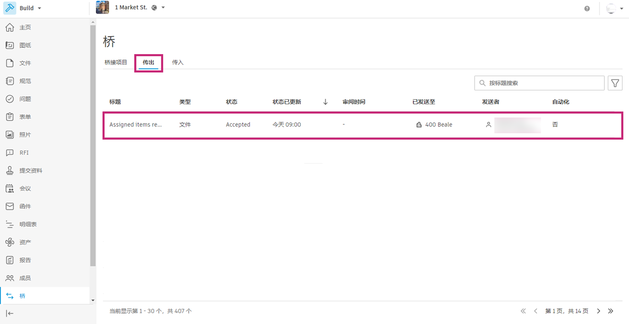

  17. 现在,在“桥”工具中,您可以在“传出”选项卡中跟踪共享的内容。单击行项目以查看共享的内容以及更多详细信息。在管理传出的桥接内容中了解详细信息。
  18. 如果设置了自动化,就在您的项目和选定项目之间创建了桥。您可以在“桥接项目”选项卡中管理此桥和任何自动化。在桥自动化中详细了解如何管理自动化。
