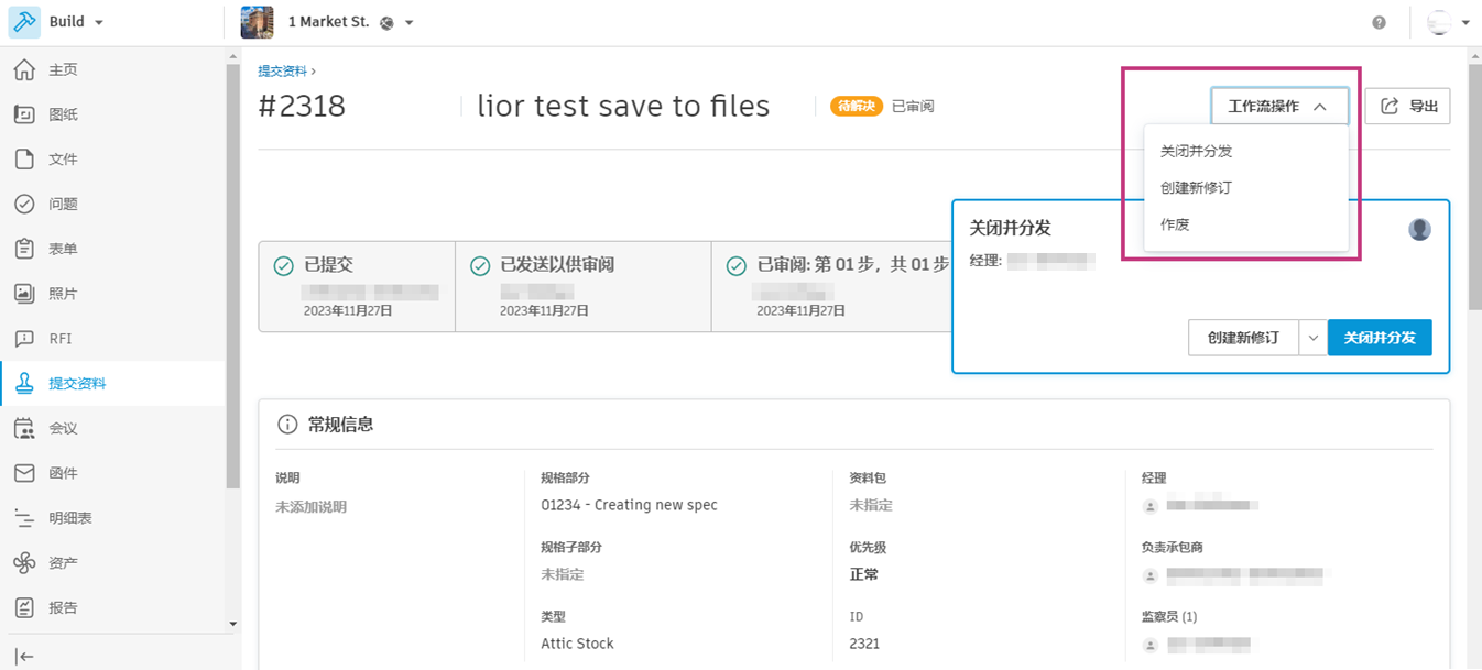

  1. 作为管理者,在“提交资料”工具中,单击“工作流操作”,然后针对已完成的提交资料选择“关闭并分发”

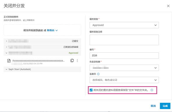

  2. 在“关闭并分发”窗口中,选择“将已关闭的提交资料项报告保存到‘文件’中的文件夹”

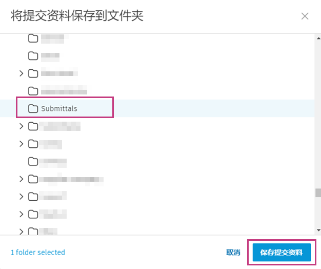

  3. 在“文件”工具中选择要向其添加提交资料的文件夹,然后单击“保存提交资料”

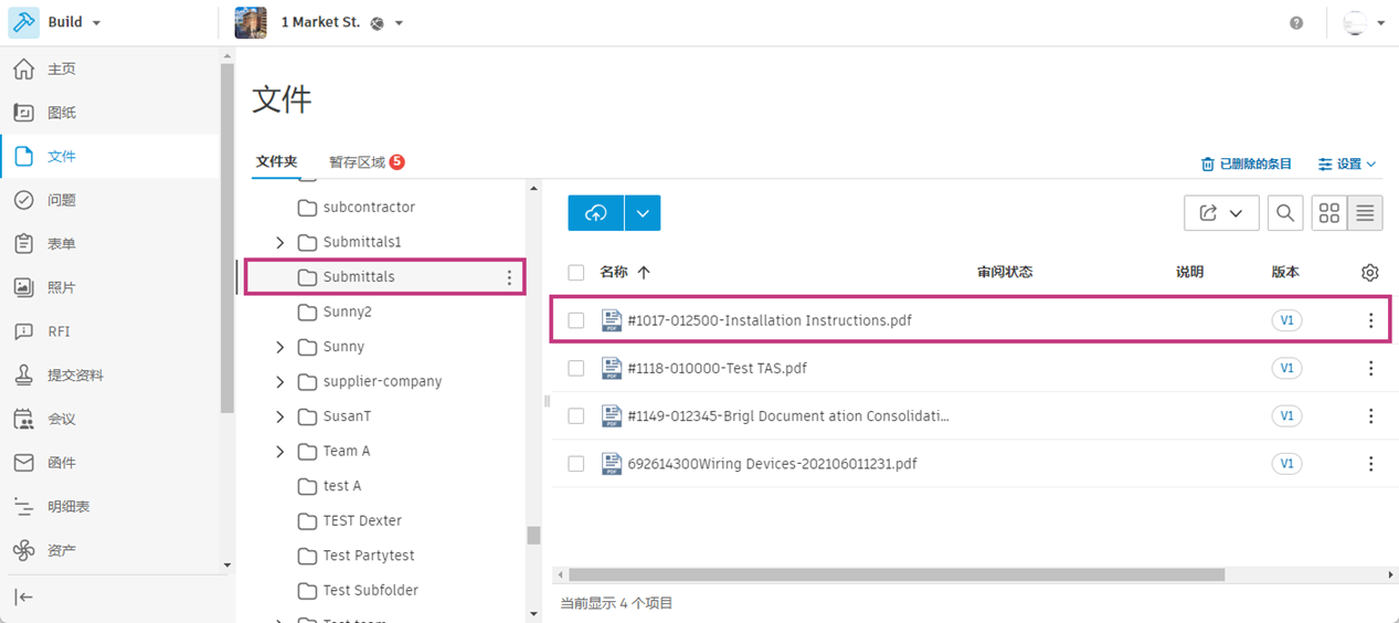

  4. “文件”工具中,找到选定的文件夹和共享的提交资料。
  5. 单击要共享的单个提交资料或文件夹旁边的
  6. 选择“共享”

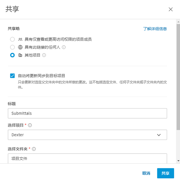

  7. 在“共享对象”下,选择“其他项目”
  8. 如果选择了共享文件夹,您可以设置文件夹自动化,这样对文件夹的任何更新将自动同步到您共享的项目。此功能不适用于单个文件。
  9. 输入标题(可选)。在“桥”工具中管理此事件时,此标题将标识您已共享的条目。
  10. 选择要与之共享提交资料的项目和文件夹。

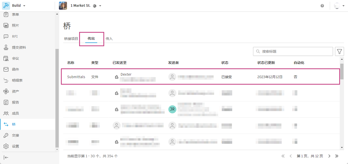

  13. 现在,在“桥”工具中,您可以在“传出”选项卡中跟踪共享的内容。单击行项目以查看共享的内容以及更多详细信息。
  14. 如果设置了自动化,就在您的项目和选定项目之间创建了桥。您可以在“桥接项目”选项卡中管理此桥和任何自动化。在桥自动化中详细了解如何管理自动化。
