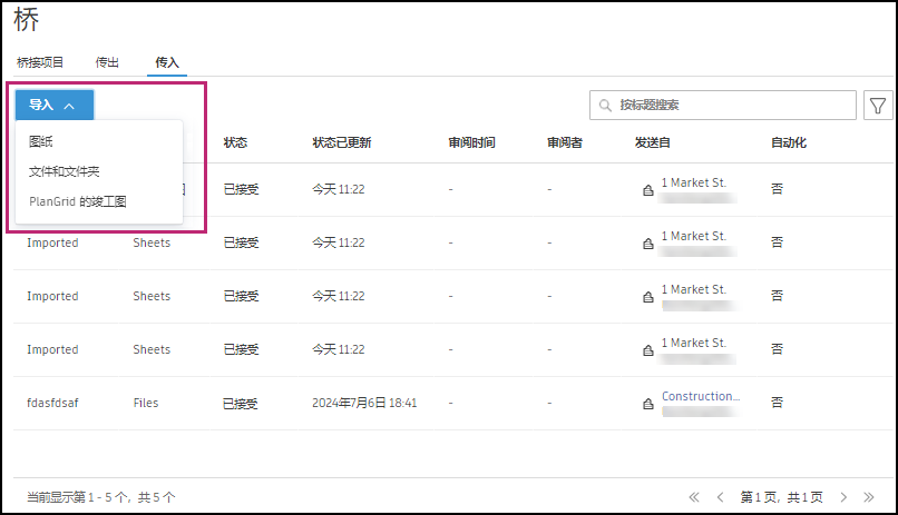

  1. 在 Forma Data Management 或 Forma Build 中,使用左侧导航菜单导航到“桥接”工具。
  2. 选择“传入”选项卡。
  3. 单击“导入”,然后选择“从 PlanGrid 导入竣工图”。

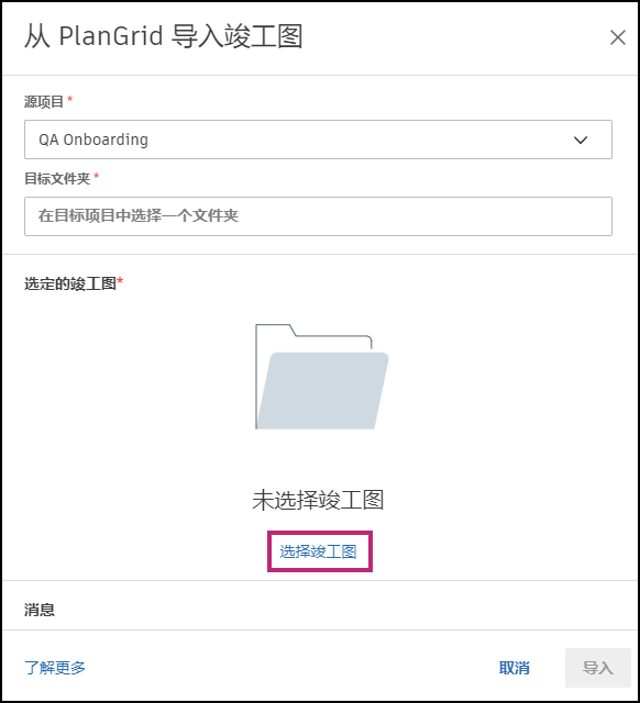

  4. 选择源项目。下拉菜单将显示您的 PlanGrid 项目和工作空间。
  5. 选择目标文件夹。这是您当前项目中的文件夹,PlanGrid 中的竣工图将导入到该文件夹中。
    注意:将仅显示您在其中具有“编辑”权限或更高权限的文件夹。
  6. 单击“选择竣工图”。
    注意:如果您在所选源项目中没有任何竣工资料,列表将为空,同时会显示转至 PlanGrid 项目链接,可直接跳转至 PlanGrid 项目并创建竣工资料。
    选择竣工资料界面

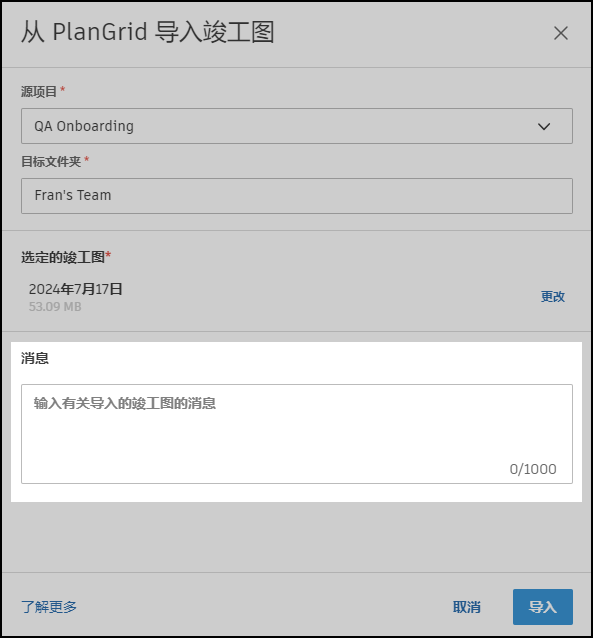

  9. (可选)可以输入有关所导入的竣工图的消息,为您的项目成员提供上下文。
    消息导入竣工资料界面
  10. 单击“导入”。
