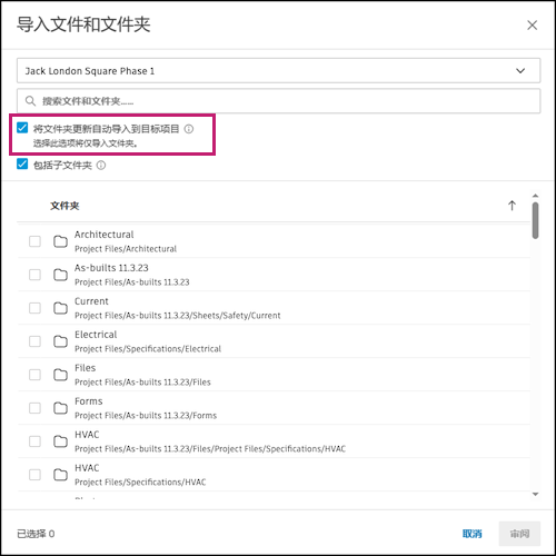

  4. 选择要从其导入文件或文件夹的项目。
  5. 使用搜索字段按名称搜索文件或文件夹。
  6. (可选)选择“将文件夹更新自动导入到目标项目”以创建文件夹自动化。在文件夹自动化中,当对源项目中的选定文件夹进行更新时,目标项目将收到更新。此功能有助于确保您与其共享文件夹的利益相关方始终自动拥有最新更新的文件。
    注意:
    • 各个文件不支持自动化。
    • 当您创建文件夹自动化并且要从中导入文件夹的项目未桥接到当前项目时,将创建桥。该项目将显示在“桥”的“桥接项目”选项卡中。您可以在“桥”工具中管理自动化。
    • 初始共享后在源文件夹中创建的新子文件夹不会自动同步到目标项目。如果您希望同步这些新子文件夹,需要单独共享它们。
    “导入文件和文件夹”对话框“导入文件和文件夹”对话框
  7. (可选)默认情况下“包含子文件夹”处于选中状态。将共享选定文件夹中的所有子文件夹。如果只想共享所选的父文件夹,则可以取消选择此选项。
