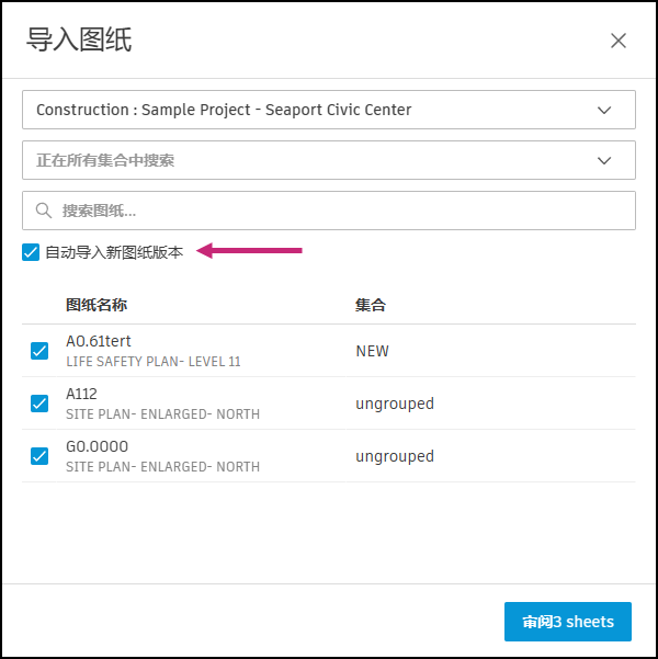

  4. 在“导入图纸”窗口中,选择要从中导入图纸的项目。
  5. 按标题搜索图纸,然后选择要导入的图纸。
    注意:如果选定的项目已启用“图纸集合”并创建了多个集合,则还可以搜索特定集合中的图纸。
  6. (可选)如果要创建自动化,请选择“自动导入新图纸版本”。通过此自动化,您始终可以收到在其他项目中上传的选定图纸的新版本。
    注意:当您创建自动化并且要从中导入图纸的项目未桥接到当前项目时,将创建桥。该项目将显示在“桥”的“桥接项目”选项卡中。您可以在“桥”工具中管理自动化。
    “导入图纸”对话框

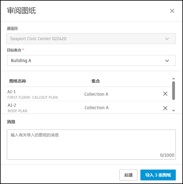

  7. 单击“审阅 # 张图纸”。
  8. 如果要导入到的项目中已打开集合,则为要导入的内容选择一个集合。
    查看图纸界面
  9. 查看正在导入的内容。
  10. (可选)输入消息,为收件人提供上下文。该消息将显示在相关电子邮件中和“桥接”的“详细信息”页面上。
  11. 根据您的选择,单击“导入 # 张图纸”或“通过自动化功能导入 # 张图纸”。
    注意:如果要导入到的项目已启用“图纸集合”并创建了多个图纸集合,则必须选择一个集合以将选定图纸添加到其中。
    审阅图纸确认
