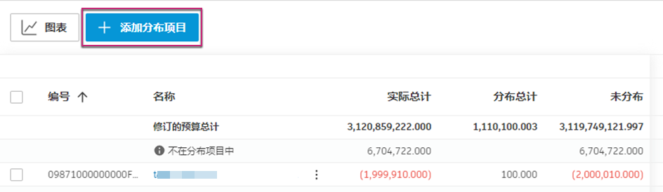

创建分布条目的步骤:

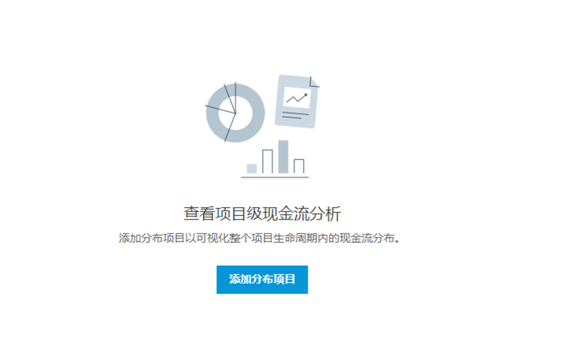

  1. 转到“预测”工具中的“现金流”选项卡。
  2. 如果尚未创建分布条目,您将在此处看到“添加分布条目”
    “添加分布条目”按钮

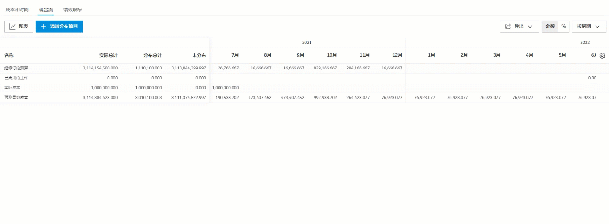

    但是,如果存在现有条目,“添加分布条目”按钮将显示在顶部:
    位于顶部的“添加分布条目”按钮

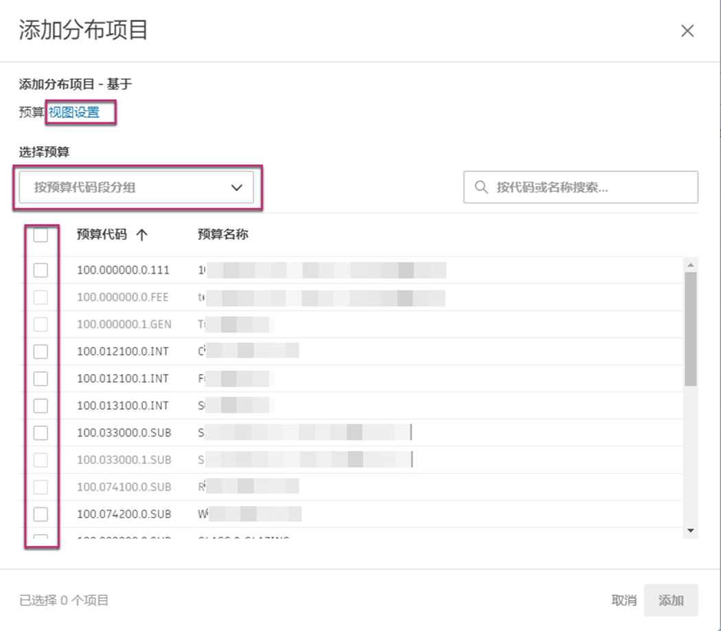

  3. 现在,您可以选择什么内容将作为分布条目的基础:预算、预算代码段或合同。
    分布窗口选项
  4. 选择分布条目,然后单击“添加”
    提示:您可能需要相应权限才能查看这些列表中的条目。请联系项目管理员以获取权限。对于“预算”选项卡,您需要“查看全部”“完全控制”权限。对于“合同”选项卡,您需要“协作”“查看全部”“完全控制”权限。了解有关 Cost Management 权限的详细信息。

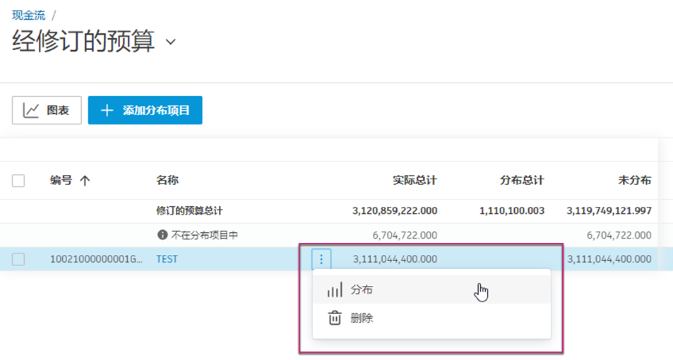

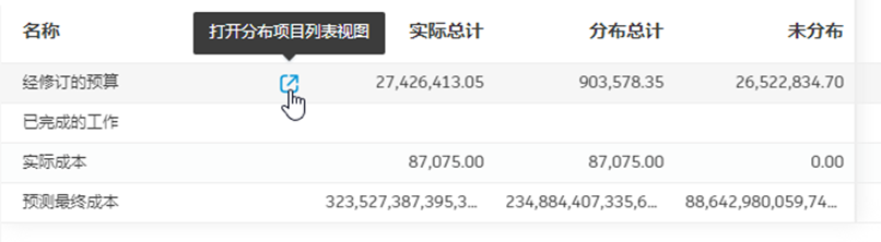

创建计划任务分布条目后,可以创建现金流分布以查看项目级现金流分析以及计划值和实际预测值。为此,请执行以下操作:
  2. 打开“经修订的预算”“预测最终成本”的分布条目列表视图。在我们的场景中,我们单击“经修订的预算”。此时将打开“经修订的预算”的详细视图。如果项目管理员允许预算预测,您将在这里看到预测最终预算
    打开分布条目列表视图
  3. 您将看到分布条目的列表。单击要创建分布的条目旁边的“更多”菜单 “更多”菜单图标
    分布选项
  4. 选择分布开始日期和结束日期。选择现金流曲线的样式。

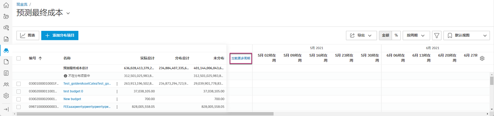

系统将创建分布。您将看到该表,其中包含已创建的分布(分为月和年),并且可以加载更多可用的周期。
加载更多周期选项

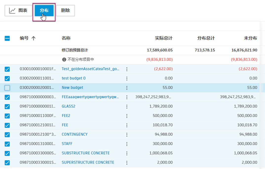

从多个分布条目创建分布
若要基于多个分布条目创建分布,请选择分布条目,然后单击页面顶部的“分布”
多个条目分布

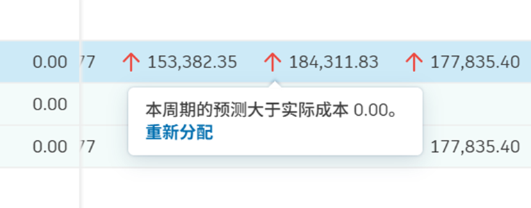

当您已有实际成本时:如果预测最终成本(或预测最终预算)曲线上特定周期的值与实际成本曲线上的相应周期不匹配,则分布条目列表视图中会出现一个指示符。
预测调整额指标

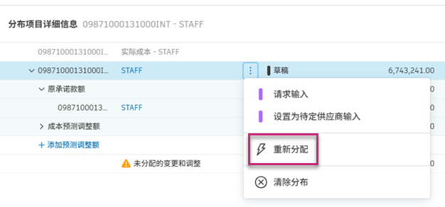

开始重新分配:从上下文菜单中选择“重新分配”以打开重新分配对话框。
根据实际成本重新分配
重新分配选项

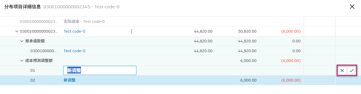

单击“重新分配”后,分配项行将变为可编辑状态,行的右端会显示“取消”“确认”按钮。

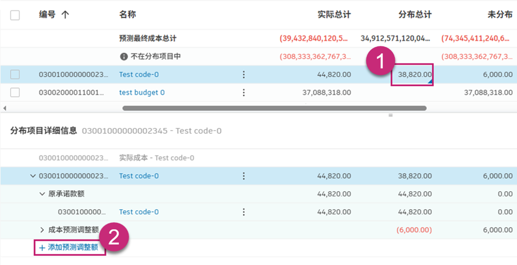

除了自动预测调整,您还可以手动创建调整额。
在我们的场景中,我们正在将预测最终成本调整为新的移动项目经理预算。为此,请执行以下操作:
  1. 单击“分布总计”中的蓝色三角形。
  2. 在弹出面板中选择“添加预测调整额”
    添加预测调整额工作流
  3. 在新窗口中,选择要向其添加预测调整额的预算。
  4. 单击“添加”
  5. 为新调整额命名并予以批准。
    批准预测调整额
现在,打开“新的移动项目经理预算”的分配条目详细视图,并编辑相关期间的数值。

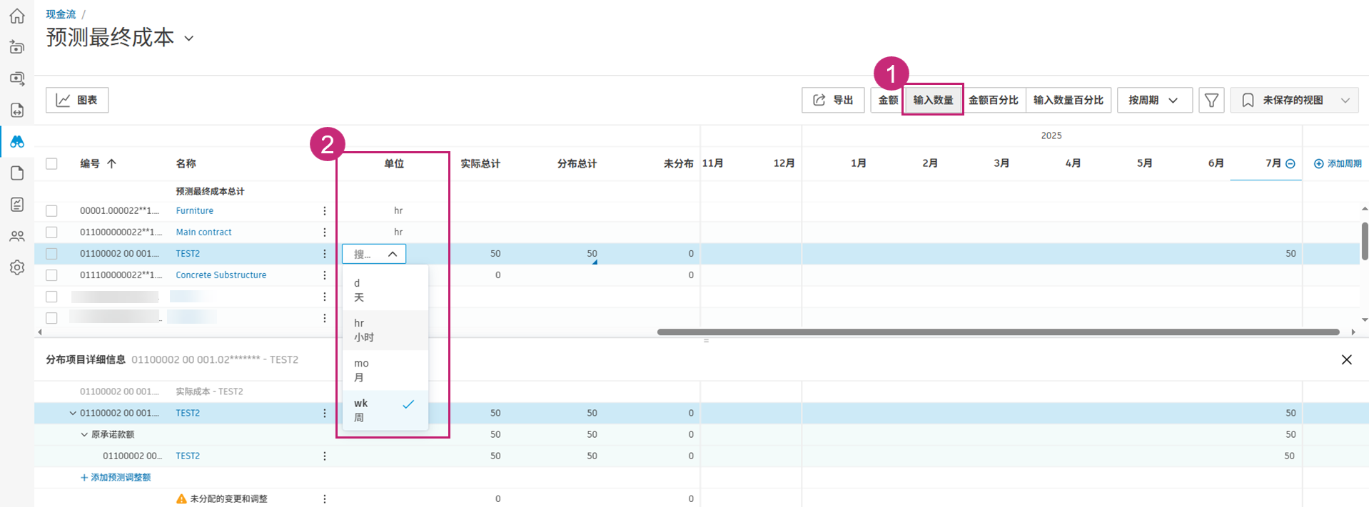

查看数量分布
若要使用数量分布,请打开分布条目列表视图:
分布条目列表视图
然后,您可以:
  1. 切换视图:使用切换按钮在“金额”和“输入数量”视图之间切换。
    • “金额”视图:显示美元值和百分比。
    • “输入数量”视图:显示数量和百分比。
  2. 使用“单位”列:在“数量”视图中时,您会看到一个“单位”列,其中显示:
    • 预算条目:预算的原始单位(小时、天等)。
    • 段/合同条目:显示小时数。
输入数量分布视图

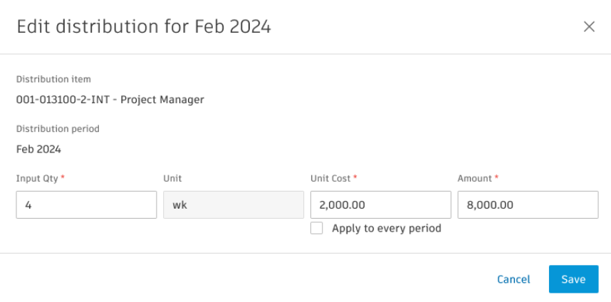

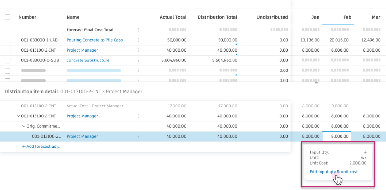

  3. 在添加预测调整额后修改每个周期的数量和单位成本。要执行此操作,请在合并视图中:
    1. 单击“编辑输入数量和单位成本”
      编辑输入数量
    2. 编辑分布。
      编辑分布

默认单位及其更改方式
系统会自动选择适当的单位:
对于基于时间的分布,可以在不同的时间单位之间切换:hr(小时)、d(天)、wk(周)、mo(月)。
当您更改单位时,系统会自动转换数量(例如,40 小时变为 1 周)。

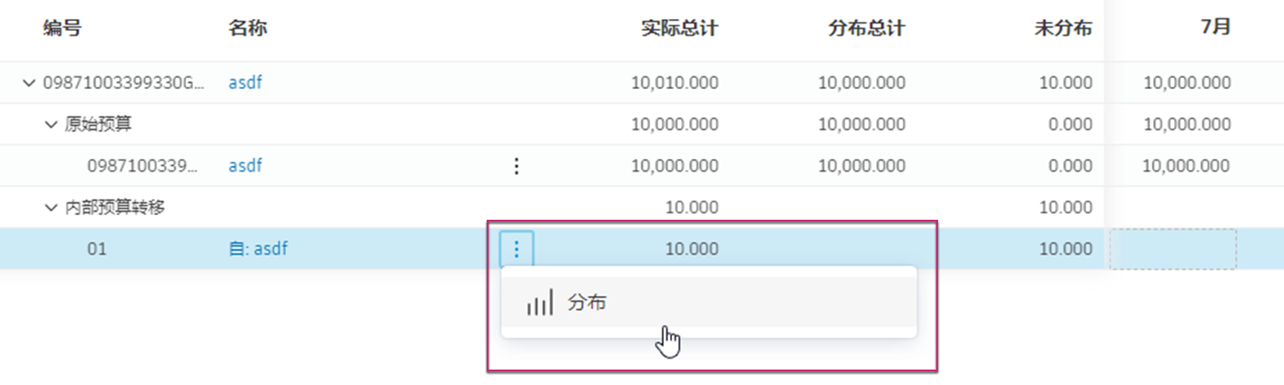

更新分布

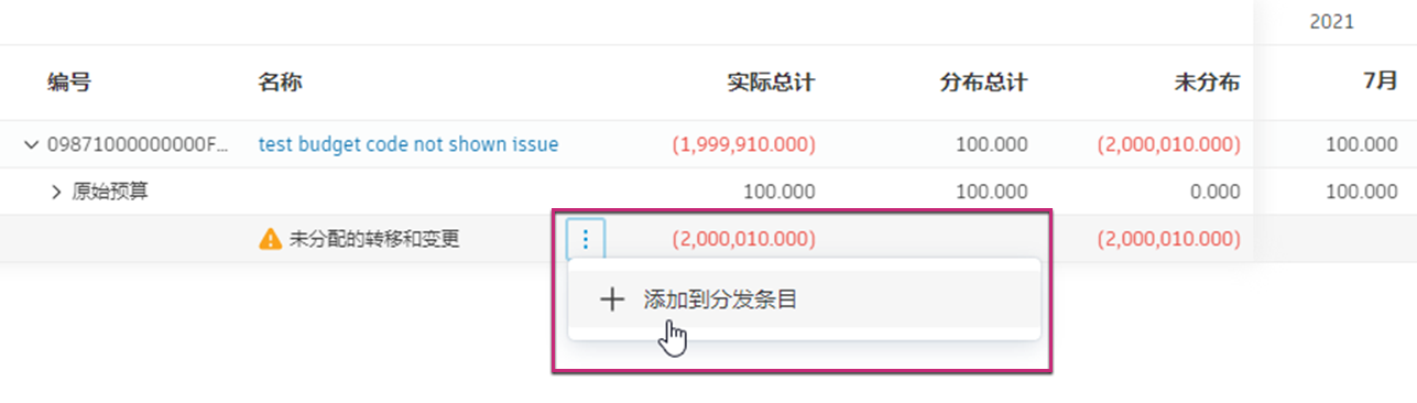

“未分布”列会显示预算视图中的金额与当前已分布金额之间的任何差异。选择带有橙色三角形的条目旁边的“更多”菜单 “更多”菜单图标,可以为变更单或转移添加未分布的条目,以便独立于原始工作分布这些条目。
添加到分布条目
添加到分布条目后,您将看到详细视图:
未分布条目视图
可以使用预定义曲线或通过手动方式分布这些条目。

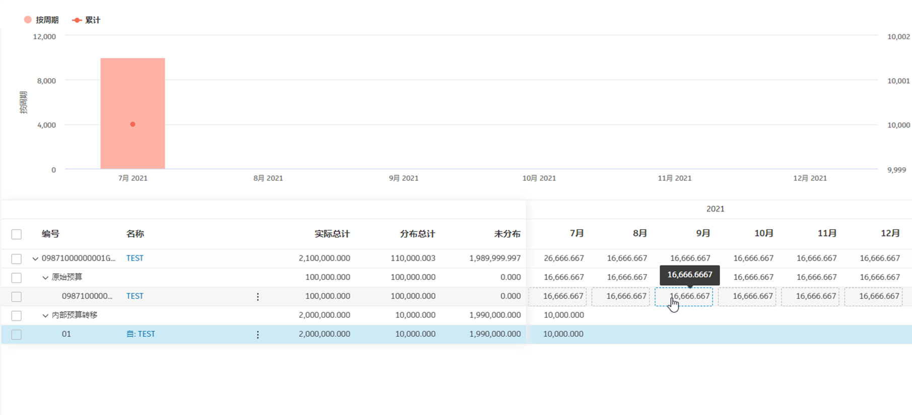

手动分布
“批准的业主变更”“内部预算转移”金额在图表中以不同的颜色显示。
不同的颜色图表

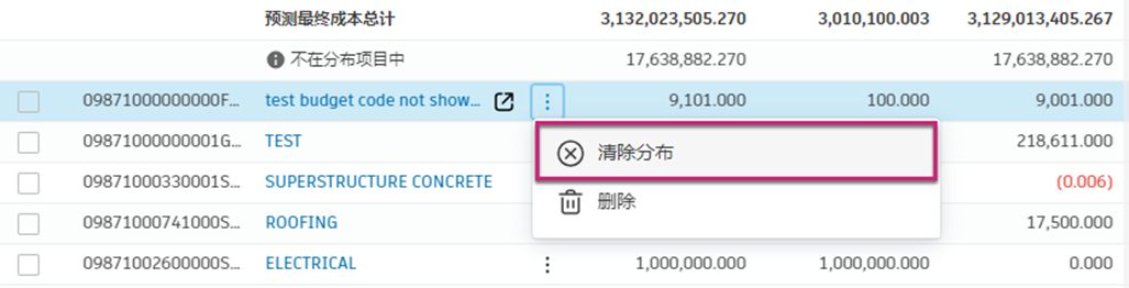

清除分布
若要清除分布,请单击分布条目旁边的“更多”菜单 “更多”菜单图标,然后选择“清除分布”
“清除分布”选项

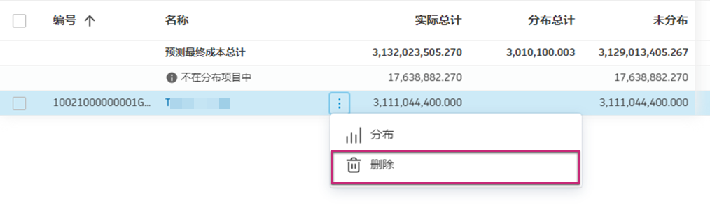

删除分布条目
若要删除分布条目,请单击“更多”菜单 “更多”菜单图标,然后选择“删除”。若要删除多个分布条目,请选中要删除的条目旁边的框,然后单击“删除”
删除分布条目
在这两种情况下,系统都会提示您确认操作。

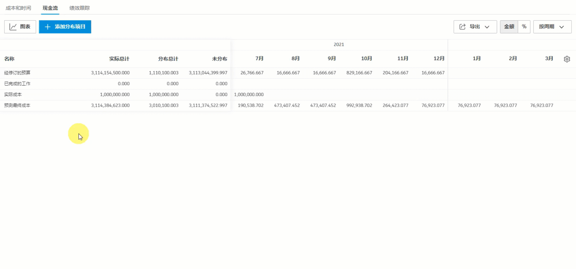

浏览现金流表
团队可以访问项目级现金流分析,以便轻松查看整个项目生命周期内的现金流分布。通过此实时摘要,团队可以在需要时快速查看计划实际值和预测值以及所有详细信息。若要访问现金流表,请打开“预测”工具。

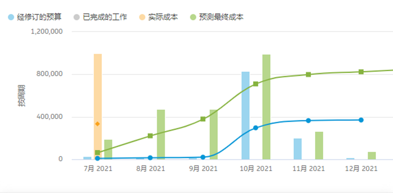

若要显示内置的动态时间与金钱图表,请选择 图表图标。然后,您可以:
现金流图详细信息

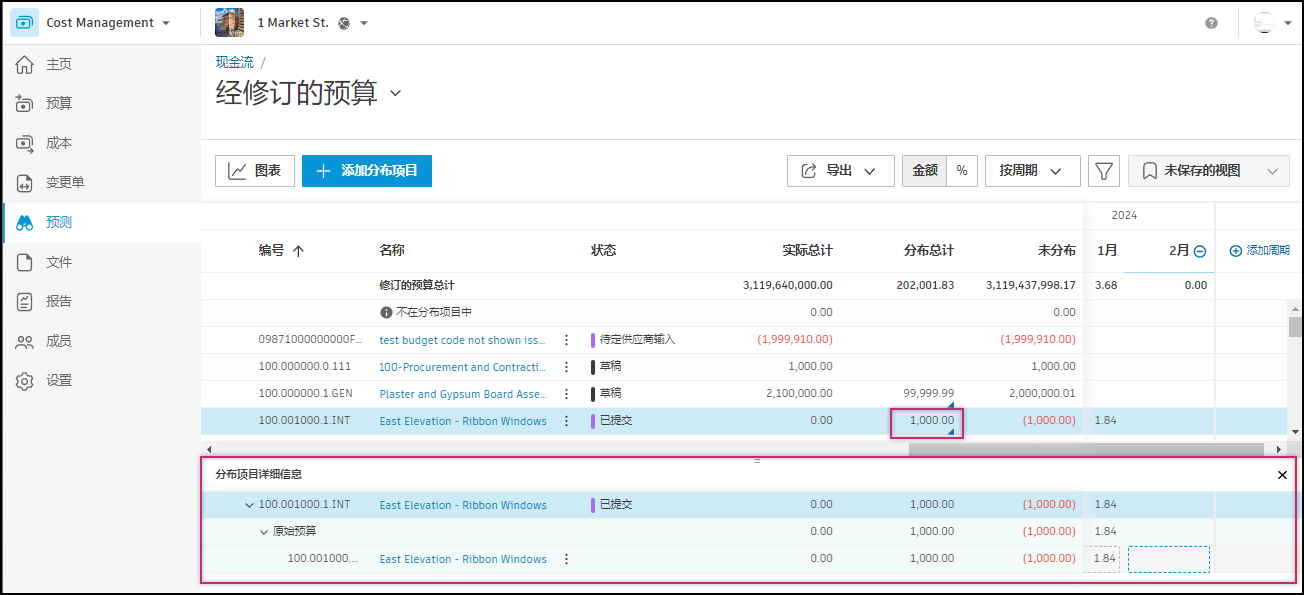

合并视图
您可以通过在子表中显示列表中分发条目的详细信息来查看和编辑这些详细信息,还可以查看其他分发条目的现金流上下文。
在列表视图的子表中显示分发条目详细信息的步骤:
  1. 选择具有蓝色三角形指示器的任何“分布总计”以展开子表。
    现金流合并视图
  2. 现在,您可以编辑条目详细信息并查看其他条目。
