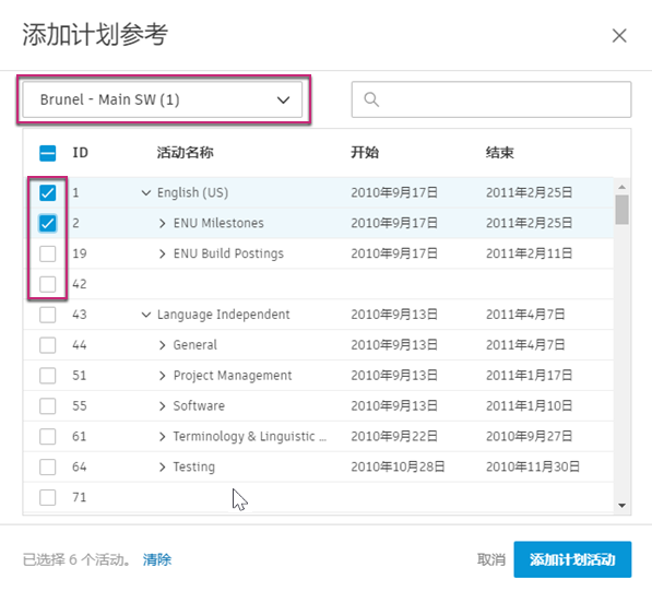

  3. 此时将显示“添加计划参考”对话框。使用下拉菜单选择适当的计划。
  4. 选择要添加的任务。
    “添加计划参考”对话框,显示了计划下拉列表和任务选择
  5. 选择“添加计划活动”,以自动将任务引入 Cost Management 的“成本和时间”选项卡。

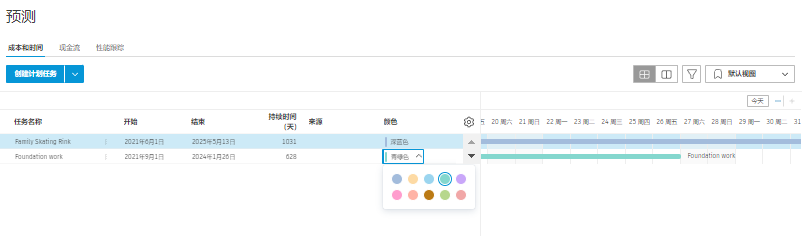

  3. 单击“创建计划任务”
  4. 输入任务名称。
  5. 选择开始日期和结束日期。
  6. 为甘特图选择颜色。
“成本和时间”选项卡,在甘特图视图中显示了计划任务以及任务详细信息

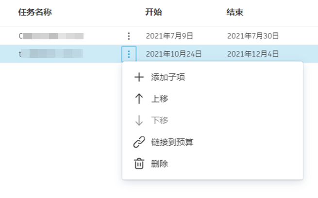

创建任务后,使用任务表中的“更多”菜单 “更多”菜单图标 执行以下任一操作:
计划任务的“更多”菜单选项,包括“添加子项”、“上移”、“下移”、“链接到预算”和“删除”

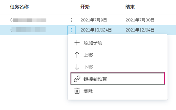

若要将计划任务链接到预算条目,请执行以下操作:
  1. 使用预算表中的“更多”菜单 “更多”菜单图标
  2. 单击“链接到预算”
    “更多”菜单中的“链接到预算”选项
  3. 选中要链接的一个或多个预算项目旁边的框。

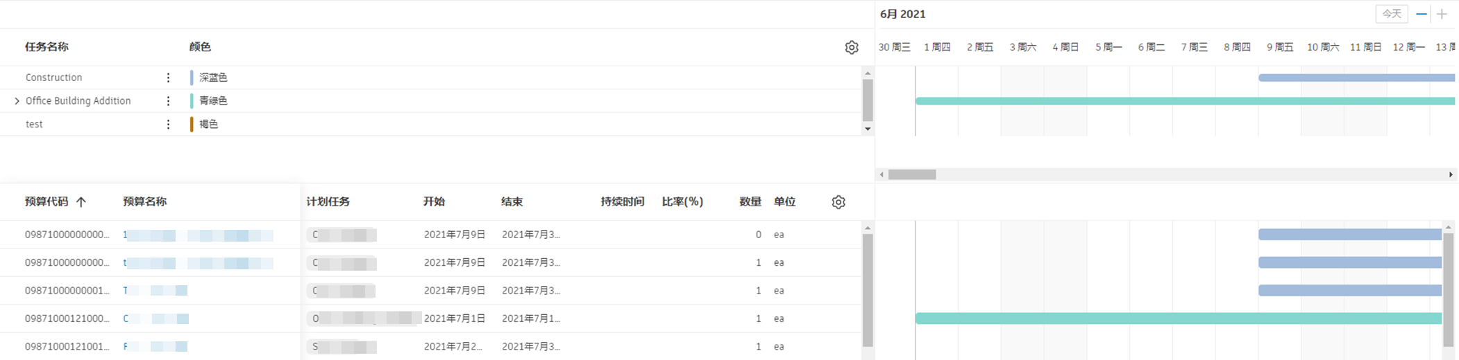

链接后,任务和预算项目的条形颜色将相同。也会自动链接开始日期和结束日期。您可以手动更改日期
甘特图视图,显示了链接的计划任务和预算条目以及匹配的颜色
