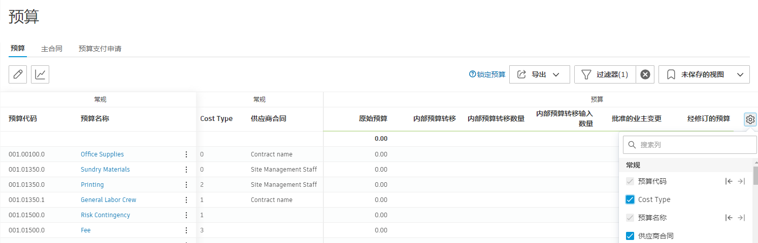

控制列顺序和可见性
提取特定信息时,Cost Management 中的表可能难以处理。您可以通过将列捕捉到左侧或右侧、显示或隐藏列、更改列的顺序或重置默认视图来控制表。
您可以使用
图标访问表设置:
这段简短的视频展示了自定义预算表的示例:
注意:在视频中看到的选项卡名称(例如,“收入”)可在“设置”工具中进行自定义。

显示或隐藏列
显示或隐藏列的步骤:
- 将光标悬停在列上。
- 更改列的选中状态。
- 选择“重置”以恢复默认视图。

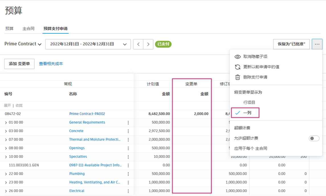

列模式
列模式将变更单显示在列中。
此选项在预算支付申请、主合同以及合同 SOV、成本支付申请和合同的详细视图中可用。
若要将变更单显示为列,请单击三点菜单,然后选择视图。
- 对于合同和成本支付申请,列模式将显示批准的 SCO。
- 对于主合同和预算支付申请,列模式将显示批准的 OCO。
- 对于合同 SOV 详细视图,如果未选择“一个预算对多个合同”,列模式还可以显示原始预算相关列。
了解有关变更单的详细信息。
