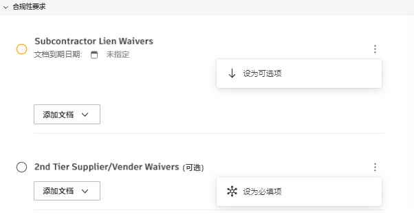

将要求设为可选或必需
导航到任意条目的详细信息面板,然后找到“合规性要求”部分:
- 单击任意要求旁边的“更多”菜单
- 选择“设为可选”或“设为必需”。
注意:如果所有要求都是可选的,则将条目视为合规。

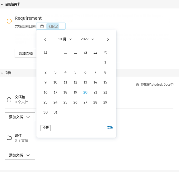

设置到期日期
对于保险凭证等时间敏感型文档:
- 在要求详细信息中,启用“需要文档到期日期”。
- 上传时,系统会提示成员设置到期日期。
- 过期的文档将显示在日历视图和通知中。

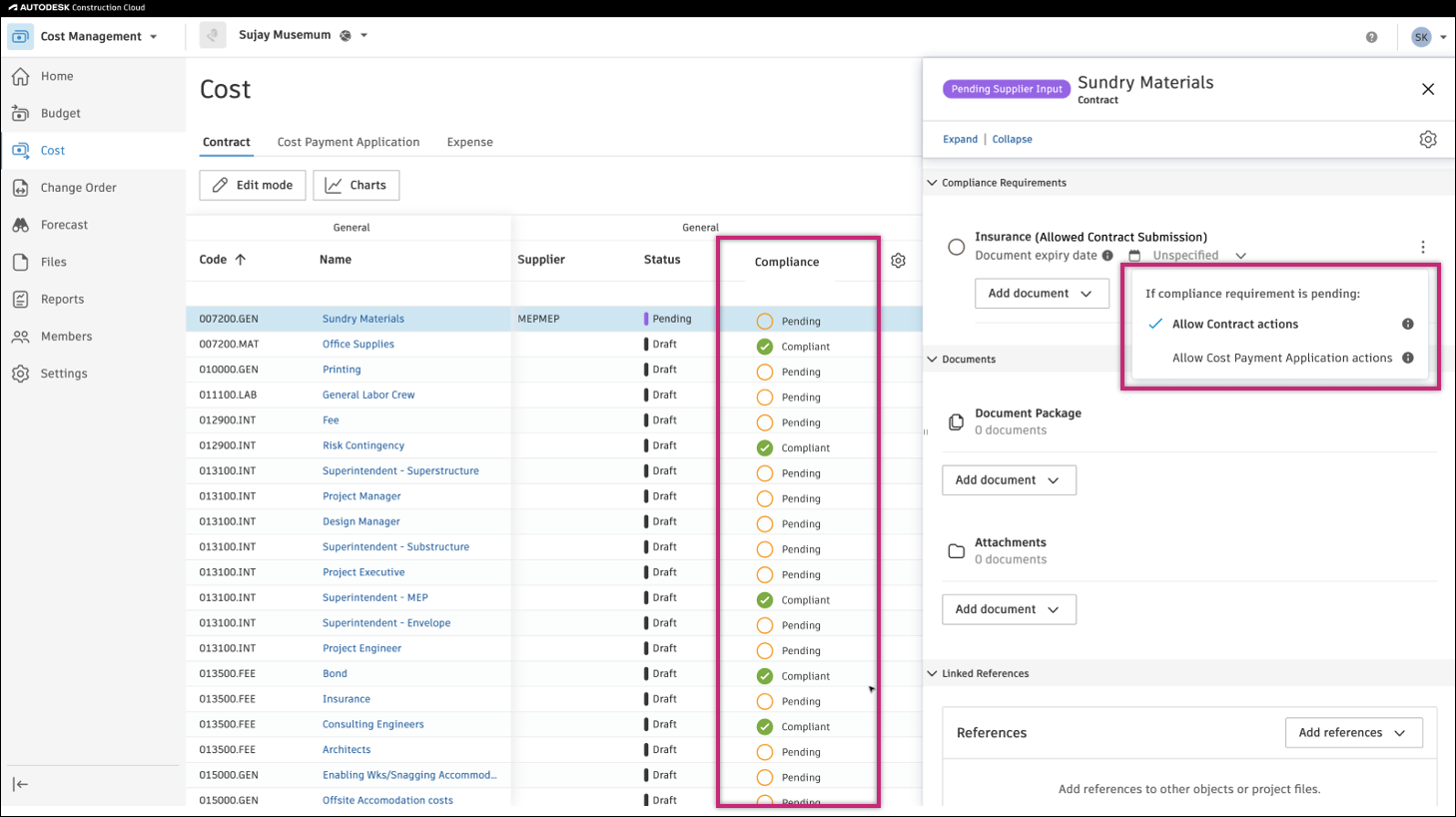

第 4 步:跟踪和监控合规性
监控合规性状态
概览表中的合规性列显示了实时状态:
- 合规:满足所有要求
- 待定:需要文档
- 不适用:此条目不适用任何合规性要求
- 非必需:不强制此条目满足合规性要求
注意:即使合规性处于待定状态,您也可以解除限制并允许提交操作。

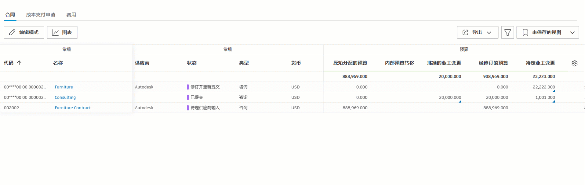

添加“合规性文档到期日期”列以跟踪到期日期:
- 转至“成本”或“变更单”工具中的相关选项卡(“合同”、“成本支付申请”、“RFQ”或“SCO”)。
- 单击
图标。
- 找到并选择“合规性文档到期日期”列。
该列显示在“日期”部分中。使用按日期分组的方法来快速识别即将到来的到期日期。
