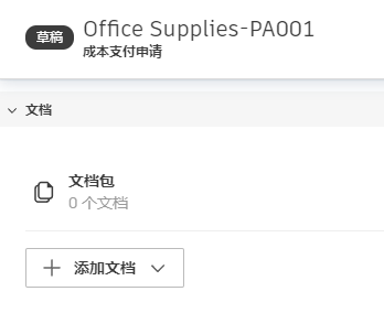

将文档添加到文档包
若要添加文档,请执行以下操作:
选择“预算”、“成本”或“变更单”工具。
切换到相关选项卡:
- 在“预算”工具中:“主合同”或“预算支付申请”
- 在“成本”工具中:“合同”或“成本支付申请”
- 在“变更单”工具中:任何变更单选项卡
在表的“常规”部分中选择项目名称。此时将打开详细信息面板。

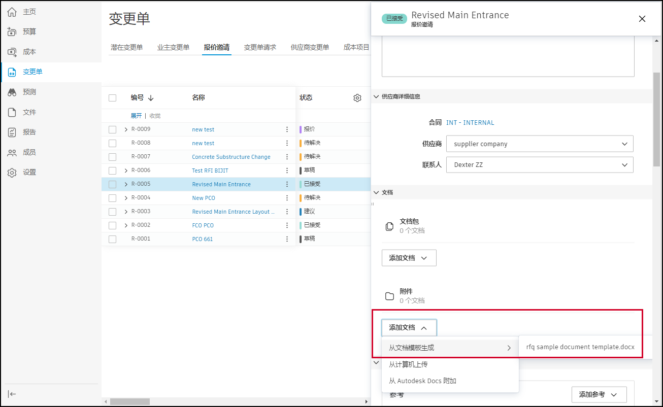

在“文档”部分中单击“添加文档”。
导入要随附于合同、变更单或付款的文件。您可以从以下几项中进行选择:
从现有工作:
- 最近生成:生成的最新文档(如果有)。
- 从成本支付申请添加:适用于预算支付申请。从链接的成本支付申请转移文档。
- 从费用添加:适用于预算支付申请。从链接的费用添加文档。
从其他项目流程:
- 从 PCO 添加:适用于任何变更单。从潜在变更单添加文档,这是变更单工作流的起点。
- 从 RFQ 添加:适用于变更单请求 (COR) 和供应商变更单 (SCO)。当您要随附报价申请文档时使用。
- 从 COR 添加:适用于业主变更单 (OCO)。在创建业主发起的变更单时使用。
- 从成本条目添加:适用于任何变更单。当您要从成本条目创建变更单时使用。
- 从链接的参考添加:适用于任何变更单。从链接的参考(如 RFI、问题、提交资料、资产、表单和文件)随附详细报告。
创建新文档:
- 从文档模板生成:从现有模板创建文档。默认模板显示为列表中的第一个模板。项目管理员可以在“设置”工具中创建文档模板。
从外部来源:
注意:如果模板包含成本项目子表,则系统会将 OCO 名称附加到成本项目名称。
单击“生成”。

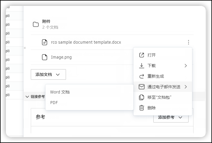

将文档添加为附件
管理员可以将文档添加为附件。可以从模板生成这些文档。
可以下载附加的文档并通过电子邮件发送。
详细了解如何创建文档模板。

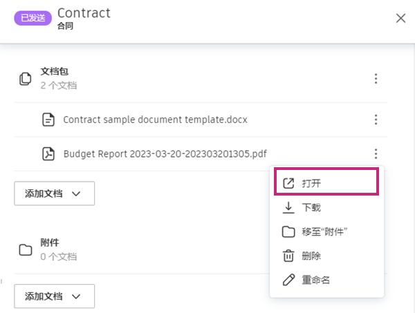

文档包操作
包级操作(适用于包中的所有文档):
- 在“文件”工具中打开文档包,以进行全面的文件管理。
- 在浏览器中打开,以快速预览“文档包和附件”部分中的 PDF 文件以及合并的 PDF 文件。
- 将包中的所有文档下载为单个文件以供脱机访问。
- 通过电子邮件发送,以审阅所有关联的范围和文档。文档包将以附件的形式发送。如果超过 20 MB,将改为提供下载链接。
单个文档操作
单个文档操作(适用于特定文档):
在 BIM 查看器中打开文档以使用高级查看和编辑功能,例如将标记添加到 PDF。
将 Word 或 PDF 文档下载到您的计算机以进行脱机查看或编辑。
重新生成文档以使用最新数据对其进行更新,或将生成的文档从文档包中分离出来并移至附件。
移至附件以重新组织您的文档。此过程是可逆的,所以如果需要,您可以将文档移回包中。
从包中永久删除文档。
重命名文档以更好地反映其内容或用途。

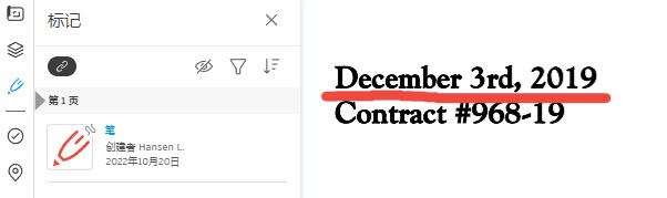

将标记添加到文档
您可以将标记添加到 PDF 文档。例如,在审批流程的审阅流程中,这可能会很有帮助。

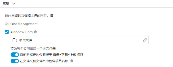

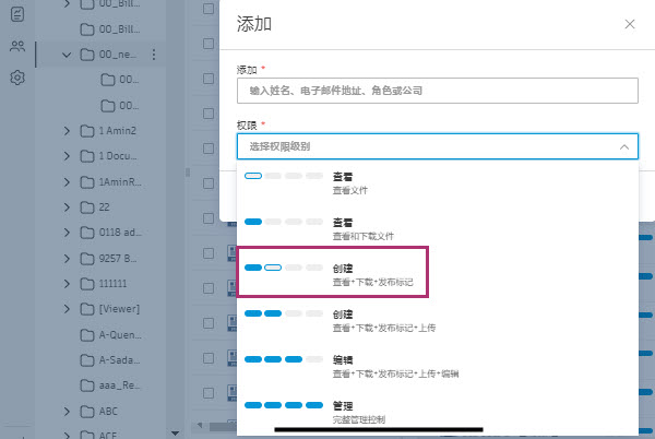

若要能够将标记添加到 PDF 文档,项目管理员必须:
在“常规”设置中选择“Autodesk Docs”选项。
向审阅者授予对存储所生成 PDF 文档的文件夹的创建权限。
然后,当审阅者从 Cost Management 文档部分打开 PDF 文档时,BIM 查看器将自动启用“标记”面板。
若要将标记添加到 Cost Management 文档,请执行以下步骤:
导航到合同、支付申请或要标记的任何变更单的弹出式面板中的“文档”部分。
查找要标记的 PDF 文档,然后单击 PDF 文档旁边的“更多”菜单
图标。
选择“打开”。PDF 文档将在 BIM 查看器中打开。
文档打开后,您即可开始向其添加标记。若要了解有关可用的不同标记工具和操作的详细信息,请参考标记一文。
