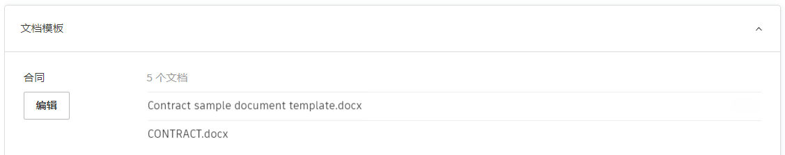

创建文档模板
若要创建文档模板,请执行以下操作:
  1. 从左侧导航窗格中单击“设置”工具。
  2. 切换到“预算”“成本”“变更单”选项卡。
  3. 向下滚动到“文档模板”部分。
  4. 单击要更改文档模板的部分左上角的“编辑”

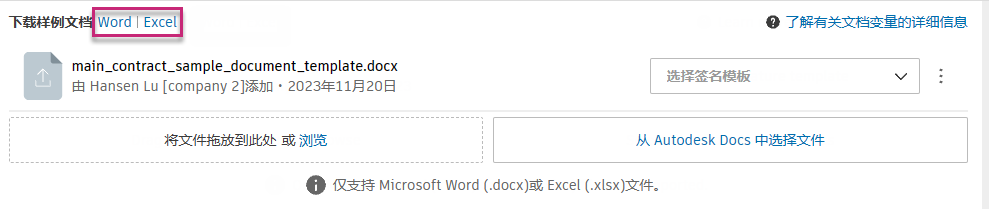

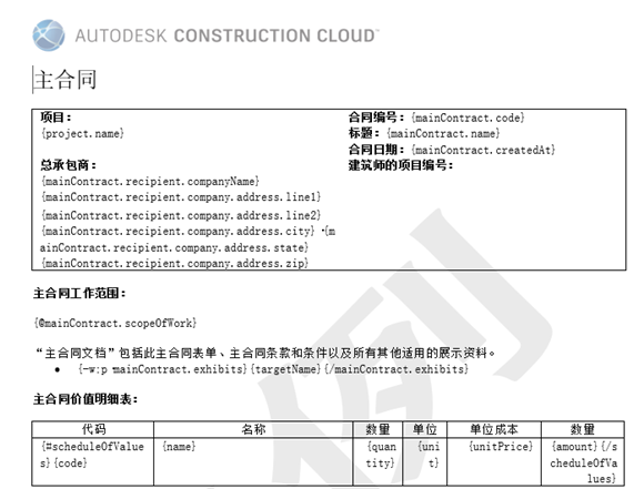

  5. 选择“下载样例文档”以下载可自定义的 Word 或 Excel 模板。使用 Microsoft Word 或 Excel 文件并添加必要的变量。 详细了解可用于文档的变量
  6. 根据需要自定义内容。但是,请勿编辑括号内的内容(变量)。
  7. 自定义后,更新模板名称,然后单击“保存”
  8. 拖动或浏览到您创建的要用作模板的文档。
    提示:您可以将新创建的文档模板用于其他项目。详细了解成本设置
  9. 选择“完成”以保存文档并退出。

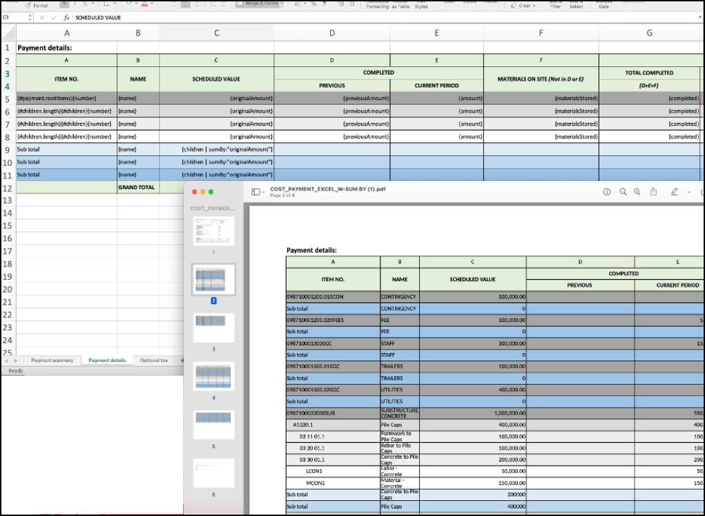

支付申请文档模板在支付详细信息表中包含额外的行,以允许成员定义层次结构以及父节点的背景颜色和字体。
提示:
  • 若要删除单词 SAMPLE,请单击文档标题。
  • 摘要可以位于文档的顶部或底部。提高生成的支付申请中摘要条目的可见性。
  • 模板支持原生 Excel 格式单元格,如“数字”、“常规”和“货币”。

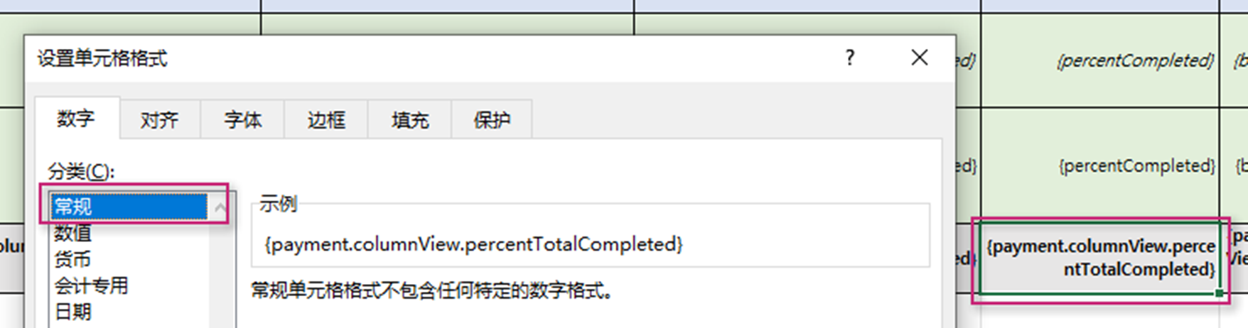

若要在 Excel 模板的百分比列中输入百分比值,请将单元格的格式设置为“常规”。在导入到 Cost Management 期间,模板会自动将值解释为百分比(例如,对 12.39% 使用 12.39)。
提示:如果要将 % 字符添加到列的每个单元格,请将单元格的格式设置为“常规”类型,然后手动将 % 添加到单元格,例如 {payment.columnView.percentTotalCompleted}%

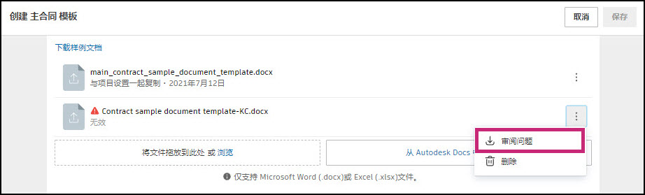

当使用的某些变量无效时,您可能需要审阅变量并再次上传模板。您将看到需要审阅的文档旁边的 图标。为此,请执行以下操作:
  1. 单击无效文档模板旁边的“更多”菜单
  2. 选择“审阅问题”

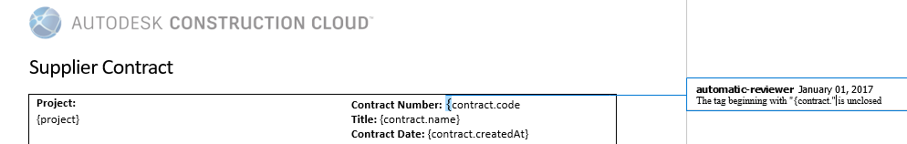

  3. 文档模板将开始下载。打开下载的文档模板。您将看到无效变量旁边的注释。
  4. 解决文档模板中的问题。
  5. 再次上传文档模板。

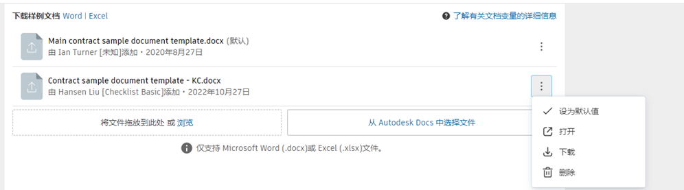

将文档模板设置为默认模板
您可以将文档模板设置为默认模板,使其显示为可用文档模板列表中的第一个。
若要将文档模板设置为默认模板,请执行以下操作:
  1. 从左侧导航窗格中选择“设置”工具。
  3. 向下滚动到“文档模板”部分。
  4. 单击要将文档模板设置为默认模板的部分左上角的“编辑”
  5. 打开“更多”菜单
  6. 单击“设为默认”
注意:为给定类别创建的第一个文档将始终标记为“默认”。您可以同时创建多个文档模板,并将其添加到项目中。若要了解详细信息,请参见“帮助”的“库”部分中的成本设置一文。
