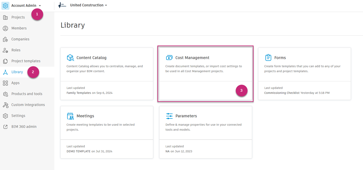

  1. 转至 Hub Admin,单击“库”,然后选择“Cost Management”
    配置电子签名提供商

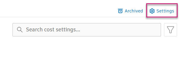

  2. 单击“设置”
    库中的设置

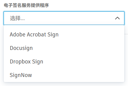

  3. 选择您首选的电子签名服务提供商:
    • Adobe Sign
    • DocuSign
    • SignNow
    • Dropbox Sign
    选择电子签名提供商

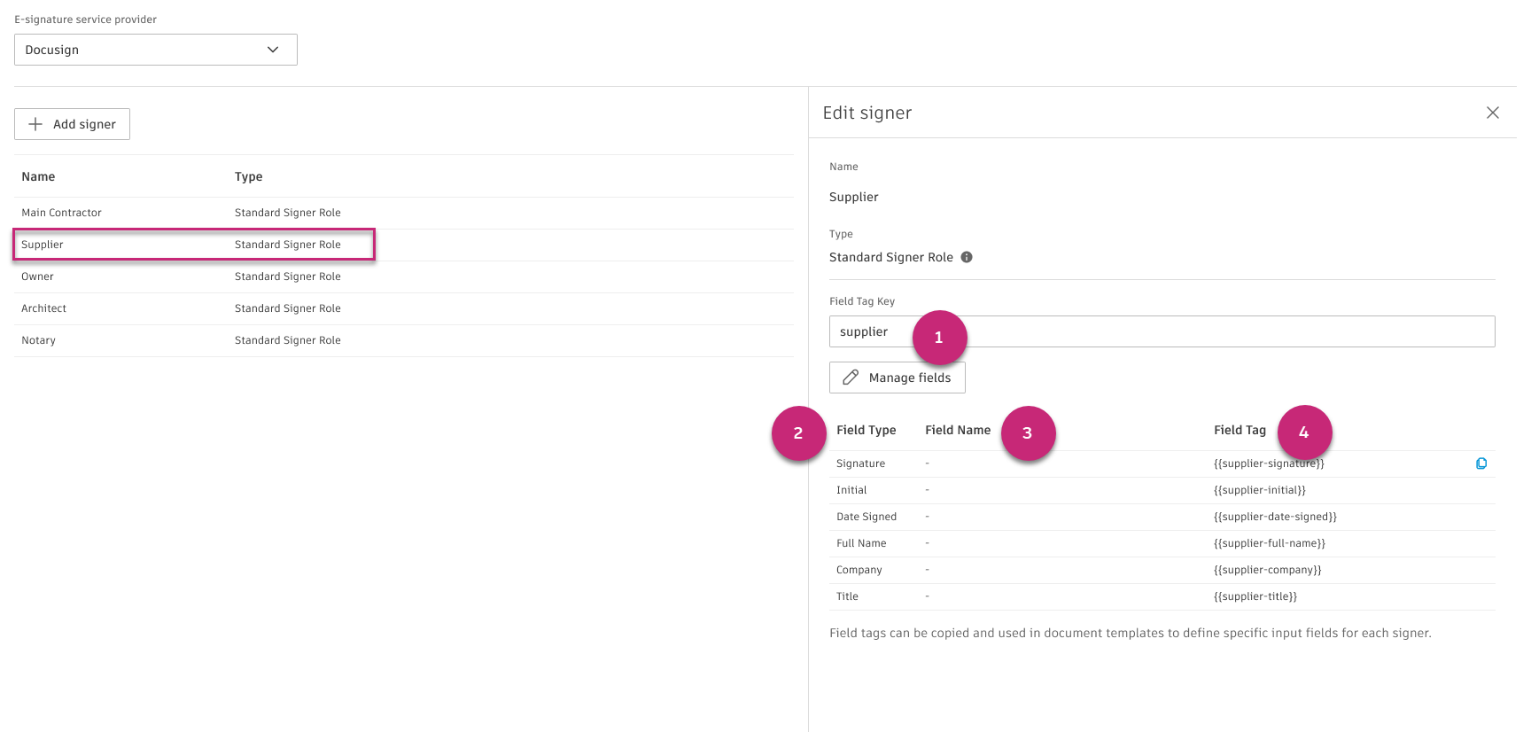

定义和管理签名者角色
选择电子签名服务提供商后,您将看到默认签名者列表。您可以单击每个签名者以查看详细信息。每个签名者角色都具有:
  1. 可编辑且唯一的字段标记键
  2. 默认的字段类型
  3. 字段名称(唯一且仅适用于复选框文本字段类型,不适用于 SignNow)。
  4. 与每个字段类型关联的字段标记
签名者字段
注意:
  • SignNow 还支持遵循类似格式的其他标准字段类型。有关详细信息,请参见 SignNow 帮助文档
  • 对于 Dropbox Sign,您无法管理签名者角色的字段。
您可以添加自定义签名者角色自定义字段类型以自定义电子签名提供商集成。准备就绪后,单击右上角的“保存”。之后,您可以开始在库中添加文档模板

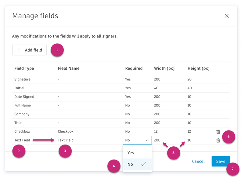

添加自定义字段类型
您可以管理每个签名者角色具有的字段。还有一个选项用于创建自定义字段类型。对字段所做的任何修改都将应用于所有签名者。
若要添加自定义字段类型,请单击“管理字段”,然后:
  1. 单击“添加字段”
  2. 从可用选项(例如“复选框”“文本字段”)中选择所需的字段类型。
  3. 字段名称将自动填充默认的唯一值。您可以编辑此名称以满足自己的要求。
  4. 通过切换“必需”设置(默认值为“否”)来指定该字段是否为必填字段。
  5. 系统会自动填充标准宽度和高度(以像素为单位)。根据需要调整这些尺寸以符合自己的规范。
  6. 如果需要,可以通过单击相应字段类型旁边的图标来删除任何自定义字段。
  7. 单击“完成”以保存更改。
管理字段

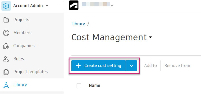

  1. “库”“Cost Management”类别中,单击“创建成本设置”。您现在可以添加文档模板。
    创建成本设置

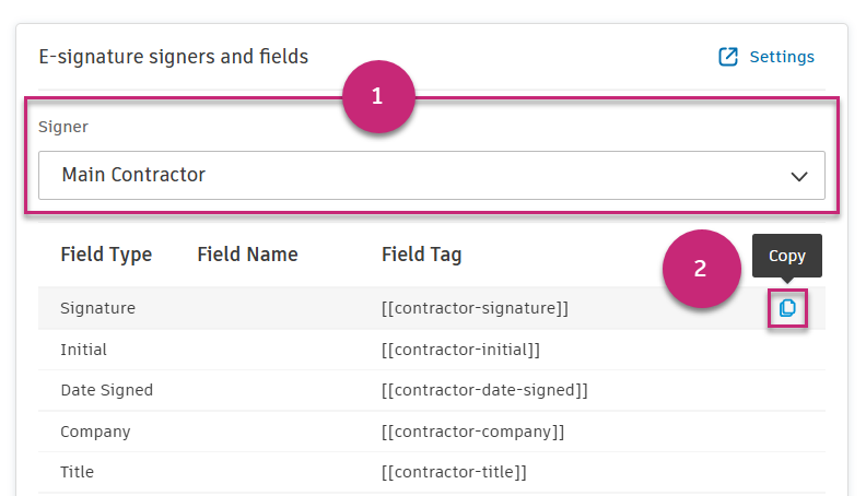

  2. 对于选定的电子签名供应商,请使用下拉列表查看签名者角色及其字段标记。
    注意:要了解有关 Dropbox Sign 的字段标记的详细信息,请参见 Dropbox 中有关文本标记的文章
  3. 将光标悬停在相应的字段标记上,然后单击复制图标以进行复制。
    复制字段标记

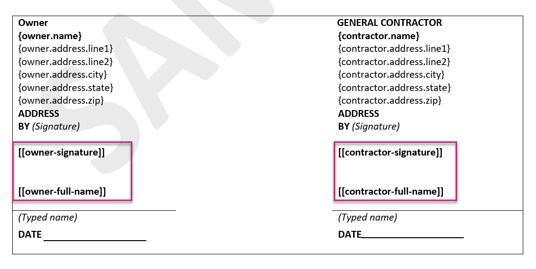

完成后,您可以将标记粘贴到文档模板的相应字段中。在下面的示例中,为所有者和承包商添加了“签名”“全名”标记:
签名的文档示例
注意:将标记粘贴到文档后,将其字体颜色更改为白色。这样可确保标记在签名下方不可见。

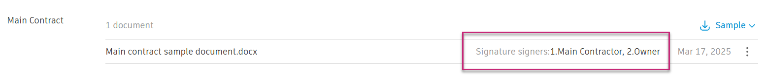

  1. 将文档上传到指定部分或使用样例文档作为模板。
  2. 系统将自动检测文档模板中的签名者列表,并填充上传的文档旁边的“签名者”部分以及日期。
    自动签名者
    注意:只有变更单合同(供应商合同)和支付申请支持电子签名签名者映射。主合同不支持自动签名者映射。

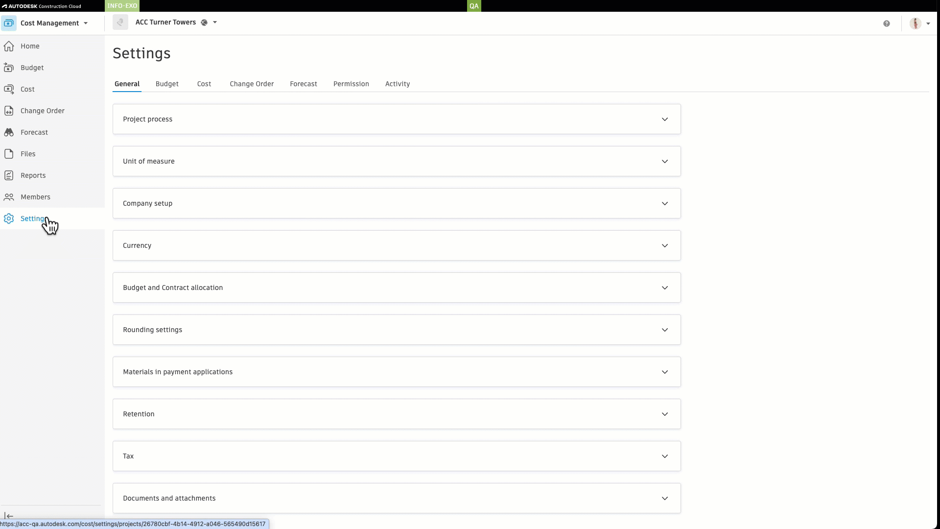

  1. 导航到“Cost Management”,然后选择“设置”。“常规”选项卡是默认选项卡。
  2. 向下滚动到“电子签名”
  3. 单击“管理”。此时将显示已在帐户级别配置的签名者的列表。
要添加特定于项目的签名者,请按照前面概述的步骤进行操作,因为该过程与帐户级别的过程类似。

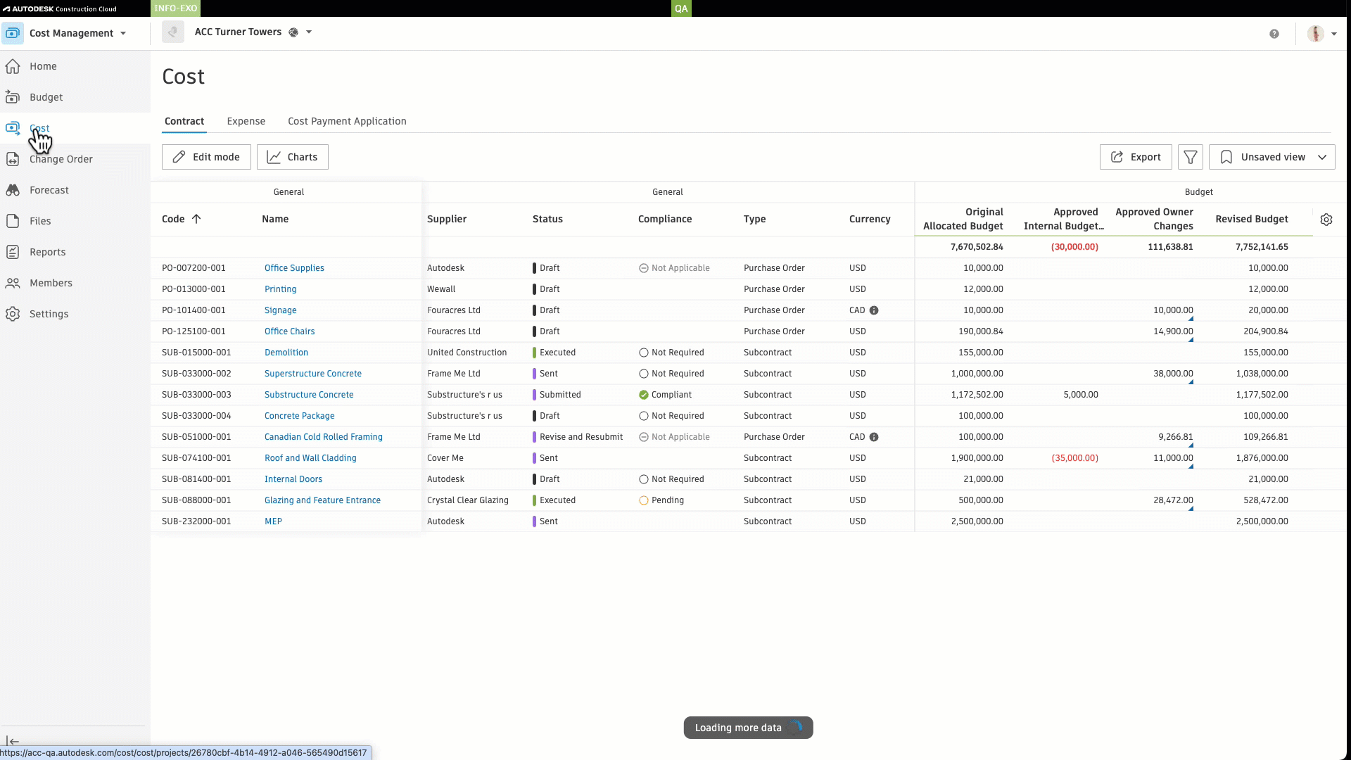

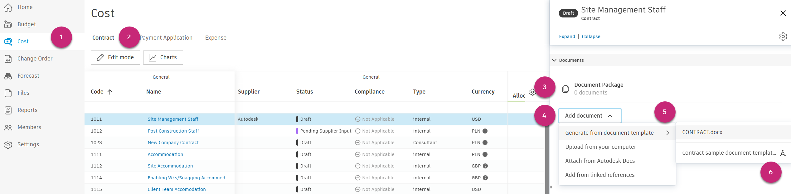

在将文档发送给签名者之前,您需要准备一个文档包。您可以为合同、支付申请或变更单创建一个包。若要执行此操作,请在 Cost Management 中,转至相关工具(“预算”、“成本”或“变更单”)。在此示例中,我们将为合同准备文档:
  1. 转到“成本”工具,打开“合同”选项卡。
  2. 选择合同以打开其弹出菜单。
  3. “文档”部分中,转到“文档包”
  4. 单击“添加文档”
  5. 选择“从文档模板生成”
  6. 选择在上述配置过程中上传的文档模板,其标有 库图标 图标。
准备要签名的文档

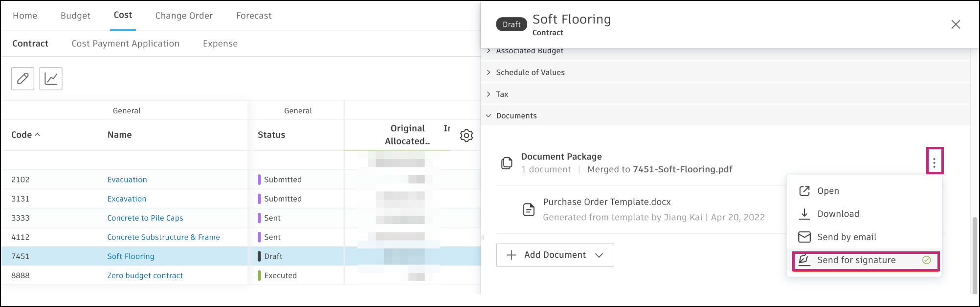

发送文档以进行签名

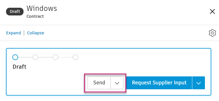

有两种方式可用来发送文档。您可以单击文档包旁边的“更多”更多菜单图标 菜单,然后选择“发送以签名”
发送以签名

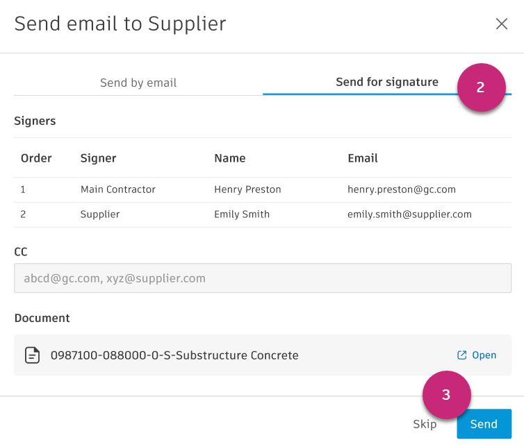

或者您可以:
  1. 滚动到弹出菜单顶部,然后单击“发送”
    发送
  2. “向供应商发送电子邮件”窗口中,选择“发送以签名”
  3. 单击“发送”
    发送电子邮件进行供应商签名
