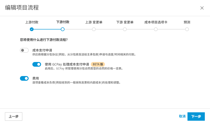

启用 GCPay 集成的步骤:

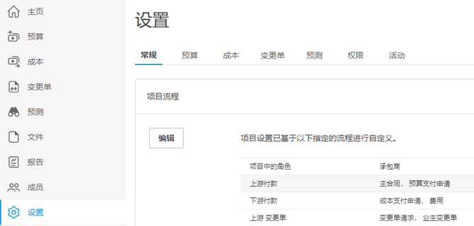

  1. 从左侧导航窗格中选择“设置”工具。
  2. 切换到“常规”选项卡。
  3. 向下滚动到“项目流程”
  4. 单击“编辑”
    项目流程设置下拉菜单
  5. 单击“下一步”,直至进入“下游付款”部分。
  6. 启用“使用 GCPay 处理成本支付申请”切换开关。若要显示此选项,请先将“成本支付申请”切换开关关闭。
    “下游付款”部分,显示了 GCPay 集成切换开关
  7. 单击“下一步”,直到您可以单击“保存”
启用 GCPay 集成后,Cost Management 中的特定设置和功能将根据集成要求而发生变化。当 GCPay 集成处于启用状态时,成本支付申请在 GCPay 中进行管理。您无法直接在 Cost Management 中创建成本支付申请。

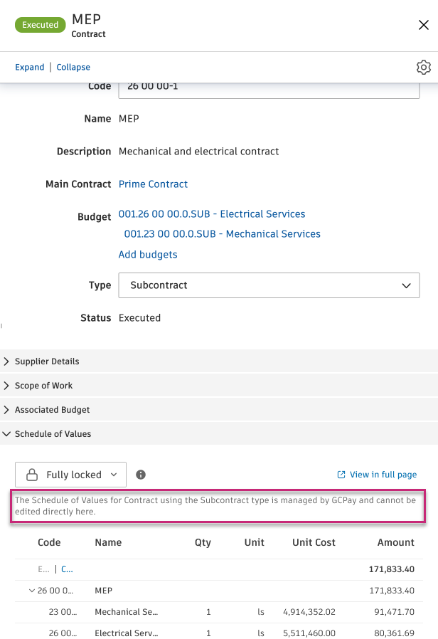

将合同链接到 GCPay 后,价格一览表的管理由 Cost Management 与 GCPay 共同分担。总承包商需要了解在何处管理每个组件,以维护准确的财务记录。
在 Cost Management 中,链接合同的价格一览表 (SOV) 变为锁定状态且无法编辑。在将合同链接到 GCPay 之前,总承包商先设置并锁定 SOV。
Cost Management 中的“价格一览表”部分,显示了锁定状态
注意:确保合同状态为已执行且价格一览表必须完全锁定,这样分包商才能在 GCPay 中使用合同。
详细了解 Cost Management 中的 SOV。

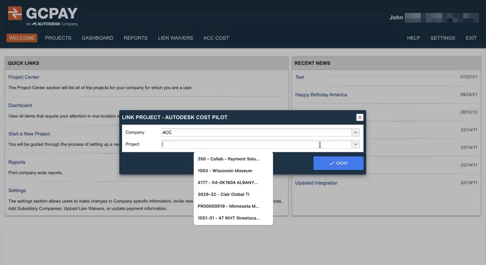

将 Autodesk Forma 项目链接到 GCPay 的步骤:
  1. 登录到 GCPay。
  2. “快速链接”中,单击“开始新项目”
  3. 当系统询问是否与集成链接时,单击“是”
  4. 从“公司”下拉列表中选择您的 Autodesk Forma 帐户。
  5. 从“项目”下拉列表中选择您的项目。您可以按项目的名称或编号进行搜索。
    GCPay 中的“链接项目”对话框
  6. 单击“确定”
该项目现已链接。您可以通过项目设置进行自定义。之后,您可以将公司和单个合同从 Cost Management 链接到 GCPay。

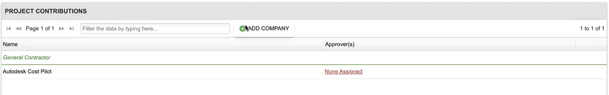

在 GCpay 中链接公司
如果没有其他公司(如分包商的公司)与此项目关联,系统将要求您添加公司
绿色加号按钮,用于在“项目贡献”部分中添加公司
选择一个公司后,单击“完成”。您可以添加许多公司。如果在列表中找不到相应的公司,您可以发送邀请,以便在 GCPay 中开始协作。

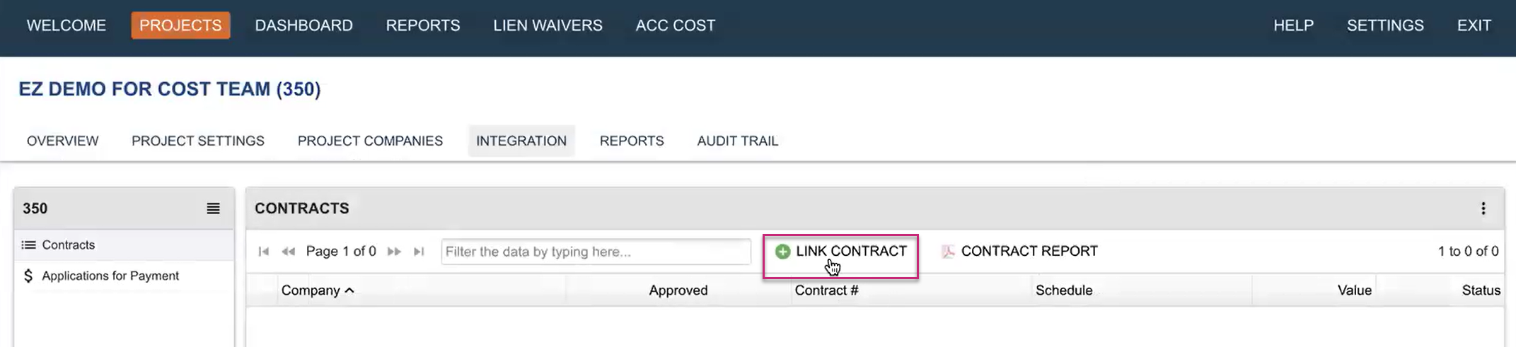

在 GCPay 中链接合同
将合同从 Cost Management 链接到 GCPay 的步骤:
  1. 在 GCPay 中,打开链接的项目。
  2. 转至该项目的“集成”选项卡。
  3. 单击“链接合同”
    GCPay 中的链接合同界面
  4. “拾取合同”对话框将显示 Cost Management 中的所有可用合同。
    注意:只有符合以下条件的合同才会出现在列表中:
    • 合同类型为分包合同
    • 合同状态为已执行
    • 价格一览表完全锁定

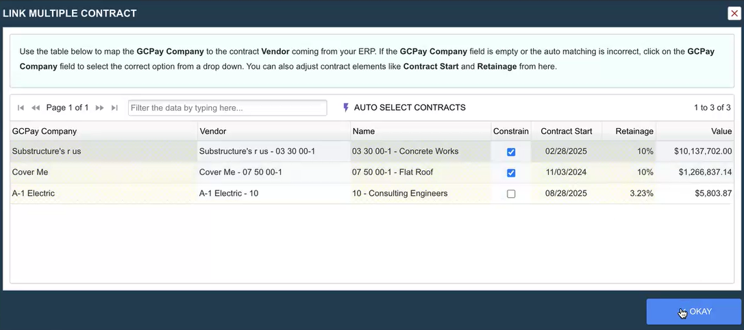

  5. 选中要链接的每个合同旁边的复选框。您可以一次选择多个合同。
  6. 对于每个合同,使用下拉列表将 GCPay 公司映射到合同供应商
    选择了要链接的多个合同
  7. 单击“确定”
选定的合同现已链接,并且可供分包商在 GCPay 中访问。
提示:您可以随时链接更多合同,只需重复执行上述步骤即可。

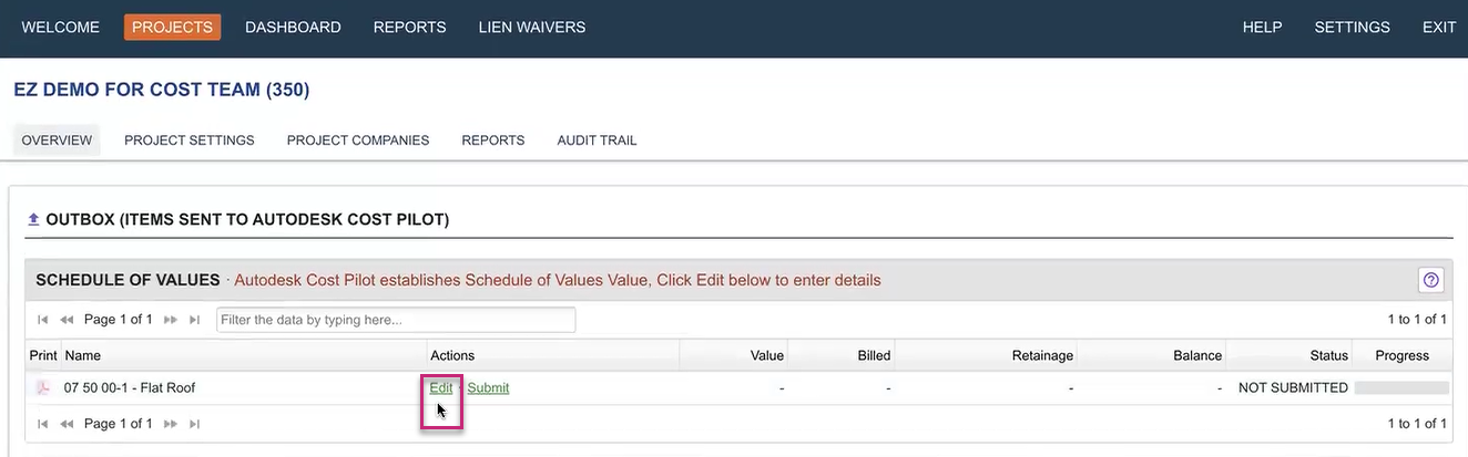

  2. 导航到项目的“价格一览表”部分,然后单击“编辑”以输入详细信息。
    GCPay 中的价格一览表分解界面

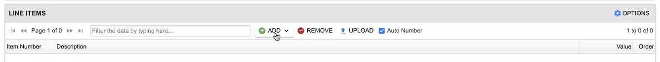

  3. 如果要手动添加,单击“细目”部分中的“添加”;如果已经准备好 SOV,单击“上传”。您可以下载模板来使用。
    “细目”部分中的绿色“添加”按钮
  4. 针对每个价格一览表条目,单击以展开并添加详细的细目。

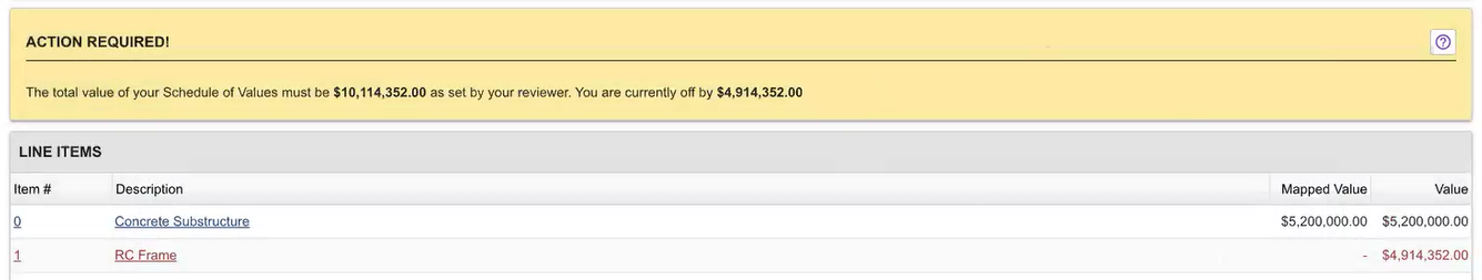

解决差异
如果细目总计与原始价格一览表金额之间存在差异,GCPay 会显示“需要执行操作”警告。
“需要执行操作”横幅,显示了价格一览表差异
解决差异的方法:
  1. 检查每个带有警告的价格一览表条目。
  2. 调整细目值,使其与总金额相符。
  3. 确保正确映射了所有预算代码。
一旦所有细目都输入完毕并且值相符,您便可以提交明细以供总承包商审阅。单击“下一步”,然后单击“提交”

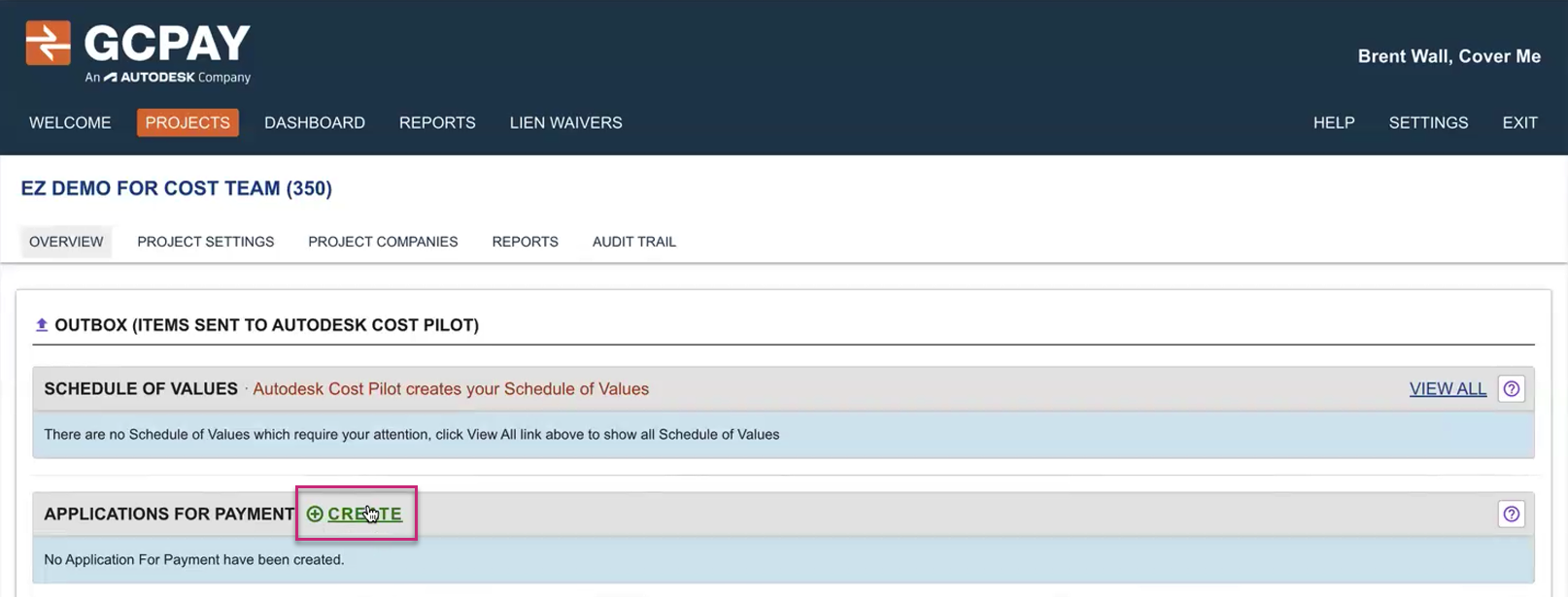

在 GCPay 中创建支付申请的步骤:
  1. 在 GCPay 中,导航到“概述”“支付申请”部分。
  2. 单击“创建”
    GCPay 中的创建支付申请界面

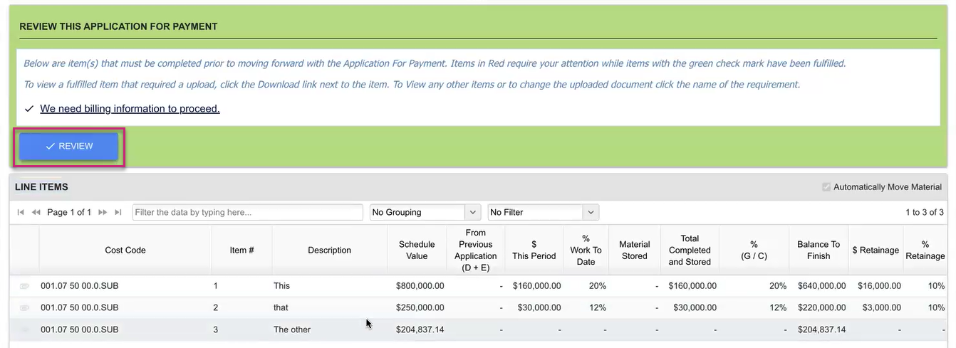

总承包商:审阅并批准支付申请

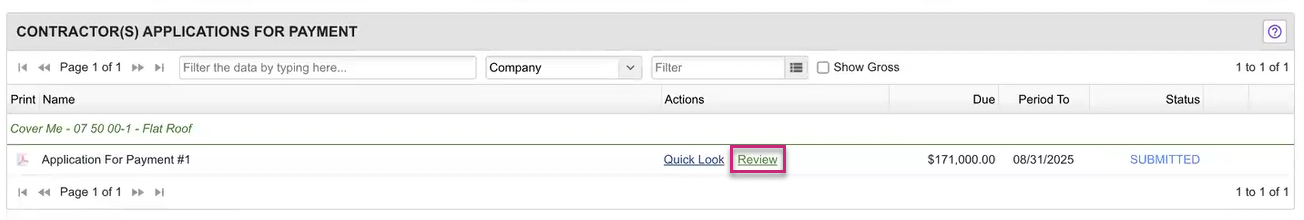

作为总承包商,您可以在 GCPay 中审阅并批准分包商支付申请。将支付申请同步到 Cost Management 之前,您可以在此过程中验证完成的工作、检查合规性要求,并批准支付申请。
在 GCPay 中审阅并批准支付申请的步骤:
  1. 登录到 GCPay 并导航到相应的项目。
  2. “概述”“承包商支付申请”部分中,单击要审阅的支付申请旁边的“审阅”
    审阅界面,显示了支付申请详细信息
  3. 审阅以下内容:
    • 工作完成值
    • 材料存储量
    • 保留款计算
    • 合规性文档
    • 细目详细信息
  4. 单击“审阅”以开始审阅过程。
    在“审阅此支付申请”部分中开始审阅的按钮
  5. 如果申请需要更改,请单击“拒绝”,并添加注释,解释需要更正哪些内容。
  6. 如果申请准确且完整,请单击“批准”
在您批准支付申请后,GCPay 会向所有指定的审批者发送电子邮件通知,并且申请可导出到 Cost Management。
提示:您可以将多个审批者添加到批准工作流。必需的审批者必须全部批准,然后才能导出支付申请。

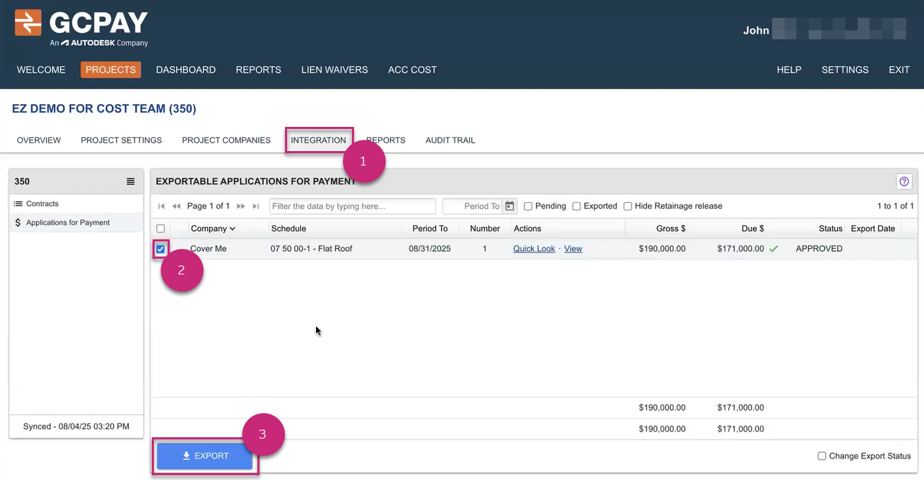

总承包商:将批准的支付申请推送到 Cost Management
在 GCPay 中批准支付申请后,您需要将其导出到 Cost Management。此过程将使用批准的值在 Cost Management 中自动创建成本支付申请。
将批准的支付申请导出到 Cost Management 的步骤:
  1. 在 GCPay 中,导航到“集成”选项卡中的“可导出的支付申请”
  2. 选择要导出的批准的支付申请。
  3. 单击“导出”
GCPay 中的可导出申请列表
提示:您还可以在“Autodesk Forma 成本”选项卡中看到所有活动项目中可导出支付申请的概述。在此视图中,您也可以选择要导出的多个申请。

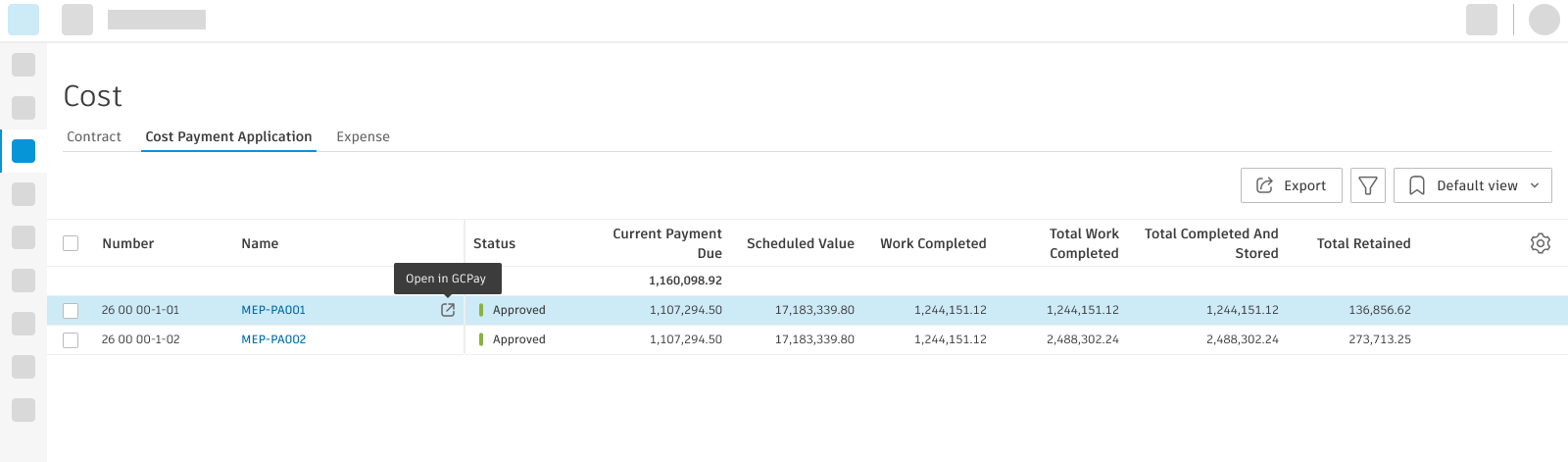

在 Cost Management 中查看支付申请
在 Cost Management 中查看同步的支付申请的步骤:
  1. 从左侧导航窗格中选择“成本”工具。
  2. 切换到“成本支付申请”选项卡。
  3. 单击“在 GCPay 中打开”,在 GCPay 中查看完整的申请详细信息。
    支付申请弹出菜单,显示了“在 GCPay 中打开”按钮
注意:在 GCPay 中创建的支付申请在 Cost Management 中是只读的。若要进行更改,请返回 GCPay 并在该平台上编辑申请。

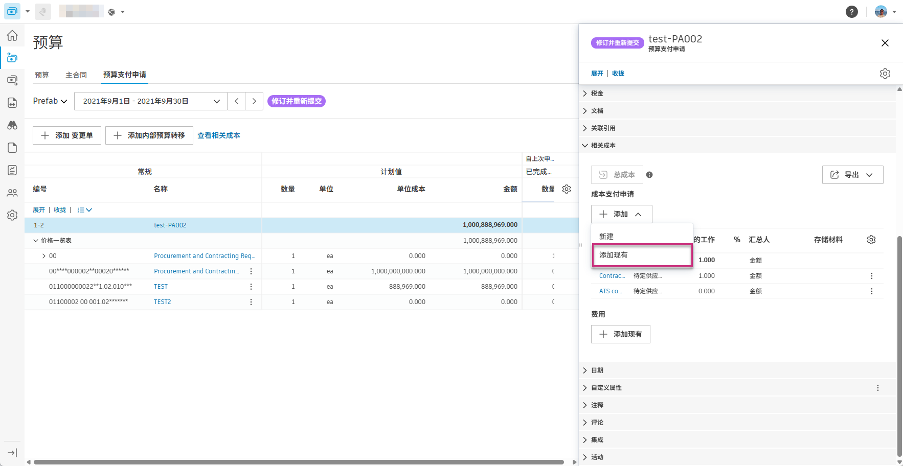

将成本支付申请添加到预算支付申请
将成本支付申请导入 Cost Management 后,您可以将其作为关联成本添加到预算支付申请。
将 GCPay 申请添加到预算支付申请的步骤:
  1. 转至“预算”工具,然后选择“预算支付申请”选项卡。
  2. 打开一个预算支付申请。
  3. “关联成本”部分中,选择 GCPay 中的成本支付申请。
    预算支付申请,显示了 GCPay 中的关联成本
该预算支付申请现在包括 GCPay 中批准的分包商成本。
