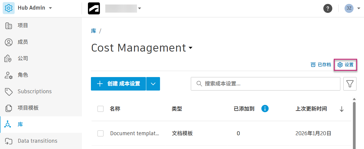

配置 TradeTapp 集成的步骤:
  1. 转至 Hub Admin,单击“库”,然后选择“Cost Management”
  2. 单击“设置”
    库中的 Cost Management,显示了“设置”按钮

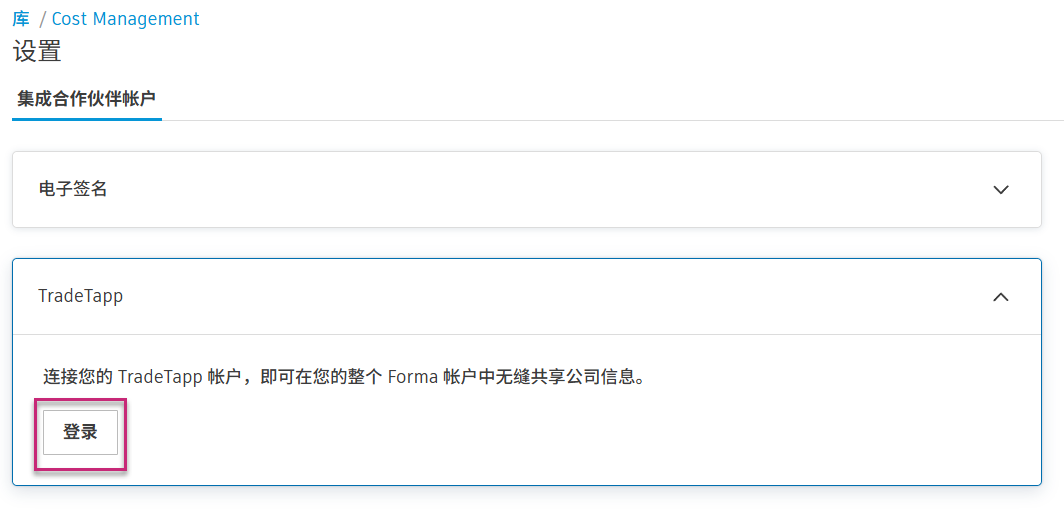

  3. 在集成合作伙伴列表中查找 TradeTapp
  4. 单击“登录”
    集成合作伙伴帐户中的 TradeTapp 登录按钮

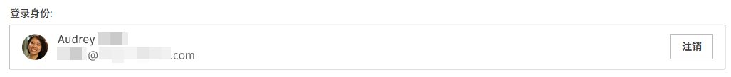

  5. 出现提示时,登录您的 TradeTapp 帐户。
登录后,系统将显示您的登录状态以及您的帐户信息。
TradeTapp 登录状态,显示了用户帐户

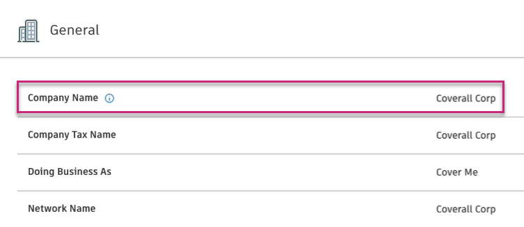

在 TradeTapp 中设置公司信息
TradeTapp 提供了四个公司名称字段选项来应对不同的命名场景。这种灵活性解决了在合同中区别使用法人实体名称与“经营”名称的常见难题。
了解公司名称字段:
在 TradeTapp 中,有四个选项可供您选择,您可以设置一个选项,将其用作“公司名称”。这就是 Cost Management 使用的字段。系统允许您从以下几项中进行选择:
Cost Management 使用“公司名称”字段来填充合同中的供应商信息。您可以使用它来应对需要在合同中区别使用“法人实体”与“经营”名称及地址的情况。
TradeTapp 中的公司名称

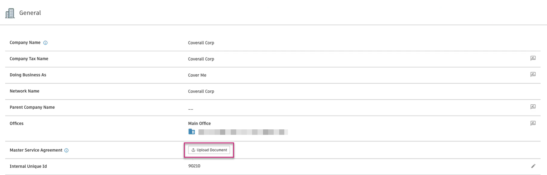

上传主服务协议
您可以在 TradeTapp 中上传主服务协议 (MSA) 来跟踪合同条款与有效期。上传后,这些协议会自动出现在 Cost Management 的合同弹出窗口中。
上传主服务协议的步骤:
  1. 在 TradeTapp 中,导航到公司的“常规”选项卡。
  2. 滚动到“主服务协议”部分。
  3. 单击“上传文档”
    主服务协议上传对话框
  4. “上传 MSA 文档”对话框中,输入“生效日期”。此字段为必填字段。
  5. (可选)输入“到期日期”以跟踪协议的到期时间。
  6. 单击“上传文档”以从计算机中选择 MSA 文件。
    注意:仅支持最大大小为 5 MB 的 PDF 文件。
  7. 单击“上传”以保存文档。
上传的 MSA 文档现在出现在“主服务协议”部分中,并显示了生效日期。在 Cost Management 中,您可以直接从合同弹出窗口中的资质与风险综合评估部分访问此文档。

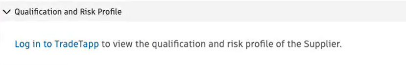

查看合同中的资质与风险综合评估数据
配置 TradeTapp 集成后,“资质与风险综合评估”部分将出现在合同弹出窗口中。此部分显示从 TradeTapp 同步的供应商综合信息。
查看资质与风险综合评估数据的步骤:
  1. 在 Cost Management 中,从左侧导航窗格中选择“成本”工具。
  2. 打开一个合同以显示其弹出窗口。
  3. 滚动到“资质与风险综合评估”部分。
  4. 单击“登录 TradeTapp”以在 TradeTapp 平台中查看供应商的完整资质与风险综合评估数据。
    合同弹出窗口,显示了资质与风险综合评估部分

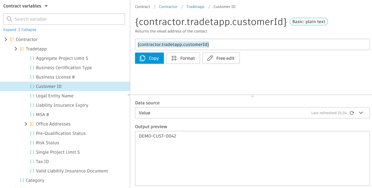

将文档变量用于 TradeTapp 数据
文档变量可让您自动将 TradeTapp 资质数据提取到合同模板中。此功能可确保一致性,还能减少生成合同文档时的手动数据输入。
若要了解如何访问和使用变量查找器工具,请参见 Cost Management 中的变量。变量查找器可让您浏览可用的变量、预览数据,以及为模板复制变量语法。
可用的 TradeTapp 变量
在变量查找器中,导航到“合同”>“供应商”>“资质”以查找相关变量:
变量查找器,显示了 TradeTapp 资质变量
主服务协议变量:
更多资质变量:
变量查找器可让您访问更多 TradeTapp 资质变量,包括:
提示:使用变量查找器的“复制”按钮复制任意资质字段的确切变量语法。然后,将其粘贴到 Microsoft Word 或 Excel 文档模板中。“数据源”预览显示最近更新的五个实例,帮助您验证变量是否会提取正确的信息。
