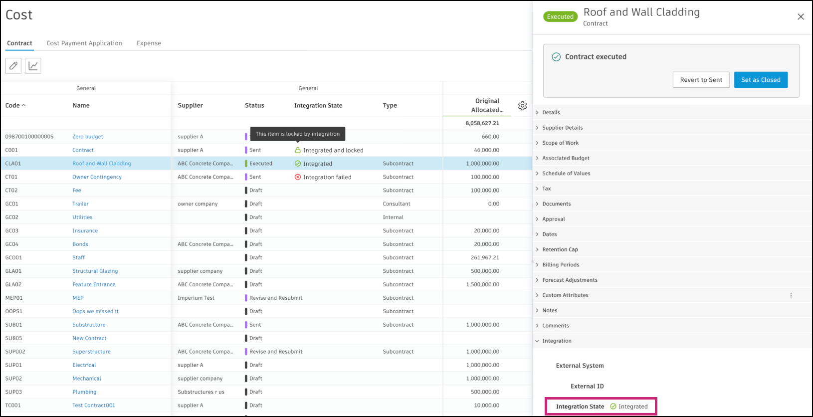

    示例 - 锁定合同
    为防止合同发生未计划的变更,请通过您的 ERP 系统供应商启用锁定。您可以通过 ERP 集成来实现此目的。请求 ERP 系统供应商启用锁定。
    请查看上表,看看锁定的字段和操作。详细说明:
    重要信息:如果主项目被锁定,则层次结构中的每个子项也会被锁定。集成后,应避免编辑和删除被锁定项目以及执行可能会影响被锁定项目的任何操作。
    添加和管理“集成状态”列以及按该列过滤
    通过将“集成状态”列添加到“预算”、“成本”和“变更单”工具的表视图,您可以看到锁定和集成的项目、部分和操作。
    若要将此列添加到视图,请执行以下操作:
    1. 从左侧导航窗格中选择工具。
    2. 切换到要添加“集成状态”列的选项卡。
    3. 单击 图标。
    4. 选中“集成状态”选项。

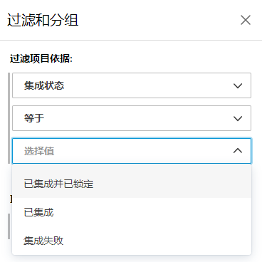

    您也可以按集成状态来过滤表视图:
