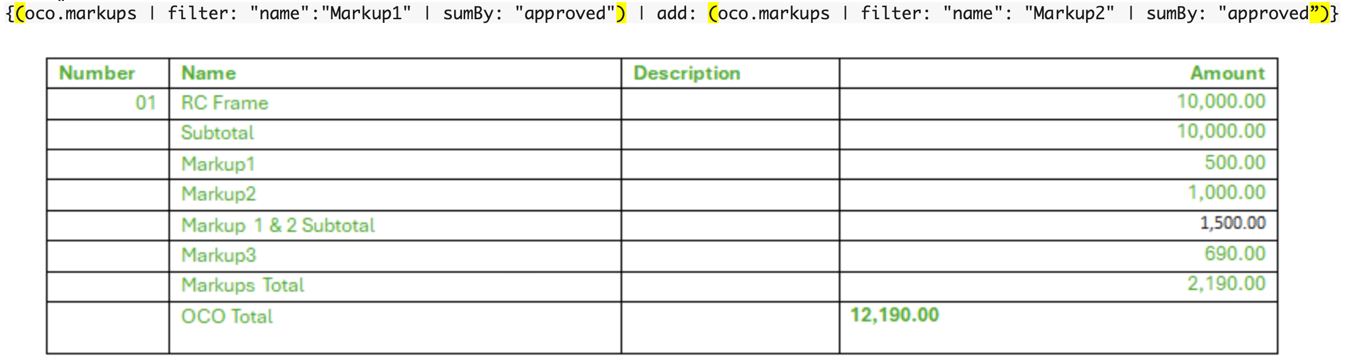

示例 3:计算特定加价(例如,加价 1 + 加价 2)的组合总计。
filter 函数与 sumByadd 一起使用,为选定加价创建小计:
{(oco.markups | filter: "name":"Markup1" | sumBy: "approved") | add: (oco.markups | filter: "name": "Markup2" | sumBy: "approved")}
这将按名称过滤加价,对其批准的值求和,并将结果相加。使用此模式在文档模板中创建自定义小计行,例如“加价 1 和 2 小计”。
生成的文档,显示了加价 1、加价 2 以及组合的加价 1 和 2 小计行的加价小计计算
