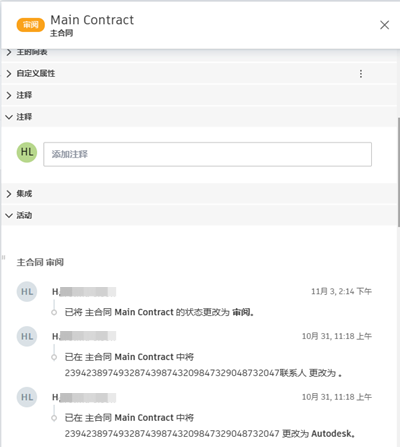

Cost Management 中每个项目的弹出式面板也会显示其相应的活动。例如,下面是主合同的活动列表:
主合同的活动视图
