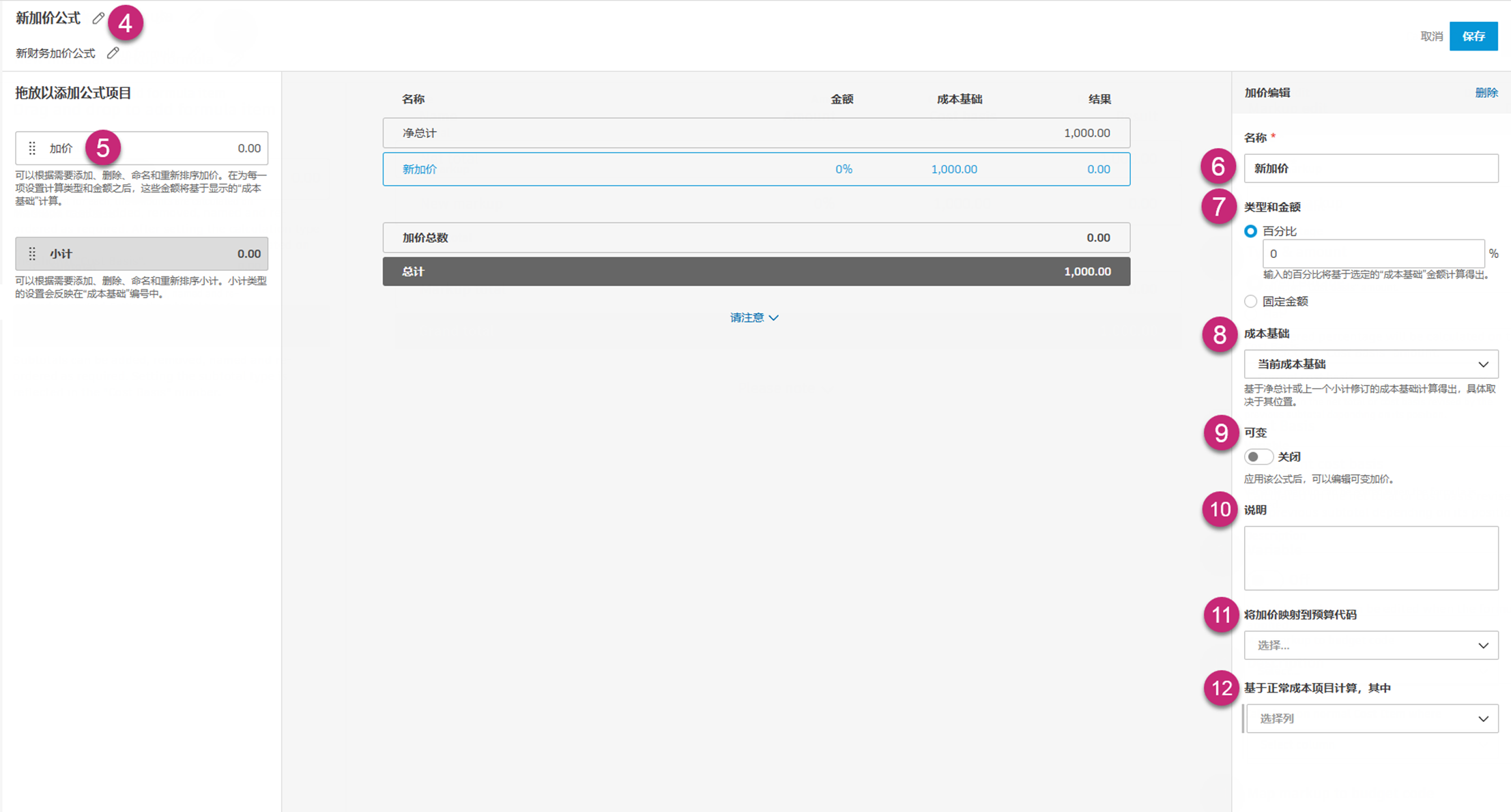

为变更单创建财务加价
作为项目管理员,您需要创建财务加价公式:
  1. 从左侧导航窗格中单击“设置”工具。
  2. 切换到“变更单”选项卡。
  3. “财务加价公式”部分中单击“添加”
  4. 对新财务加价公式进行命名。也可以通过单击铅笔图标来添加可选描述。
  5. 在左侧窗格中单击“加价”以将其添加到公式。
  6. 在右侧的编辑器中,输入新加价的名称。
  7. 选择加价类型和金额。可用选项包括:
    • 百分比:将加价计算为成本基础的百分比。
    • 固定金额:在 PCO 级别应用为加价总计的固定金额。
  8. 选择加价的成本基础。仅适用于基于百分比的加价。
    • 当前成本基础:将百分比和成本相乘。
    • 净总计:乘以净总计金额。
    • 修订后的成本基础:将后面的小计和百分比相乘。
    • 先前加价小计:等于选定加价以上的所有先前加价的总计,不包括净总计。
    • 总计:将计算的总计和百分比相乘。
    • 先前总计:基于净总计和所有先前加价的总计来计算。
  9. 切换在应用公式时是否可以编辑变量。
  10. 提供加价的可选描述。
  11. 默认情况下,将基于所有预算条目计算加价。单击“将加价映射到预算代码”下拉列表以使加价仅应用于特定预算代码。
  12. 单击基于正常成本条目计算的位置以选择要将加价应用于的列、运算符和值的组合。默认情况下,将基于所有预算条目计算加价。
财务标记公式配置步骤

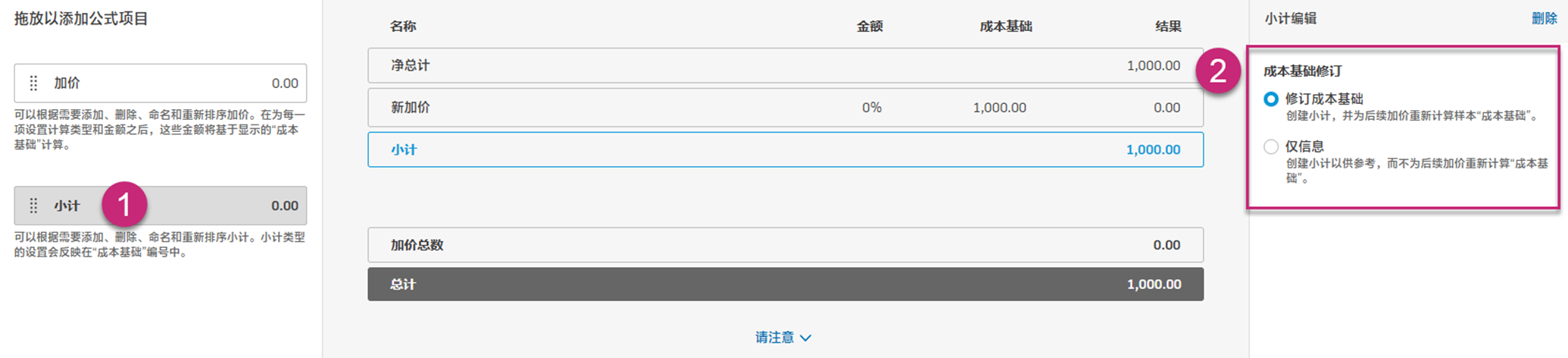

将小计添加到财务加价公式的步骤:
  1. 从左侧面板中单击“小计”
  2. 选择适当的成本基础修订。可用选项包括“修订成本基础”或“仅信息”:
    • “修订成本基础”会创建小计,并重新计算后续加价的样例成本基础。
    • “仅信息”会出于信息参考目的创建小计,但不会重新计算后续加价的成本基础。
小计设置选项
可以根据需要添加更多加价或小计。一切就绪后,单击“保存”

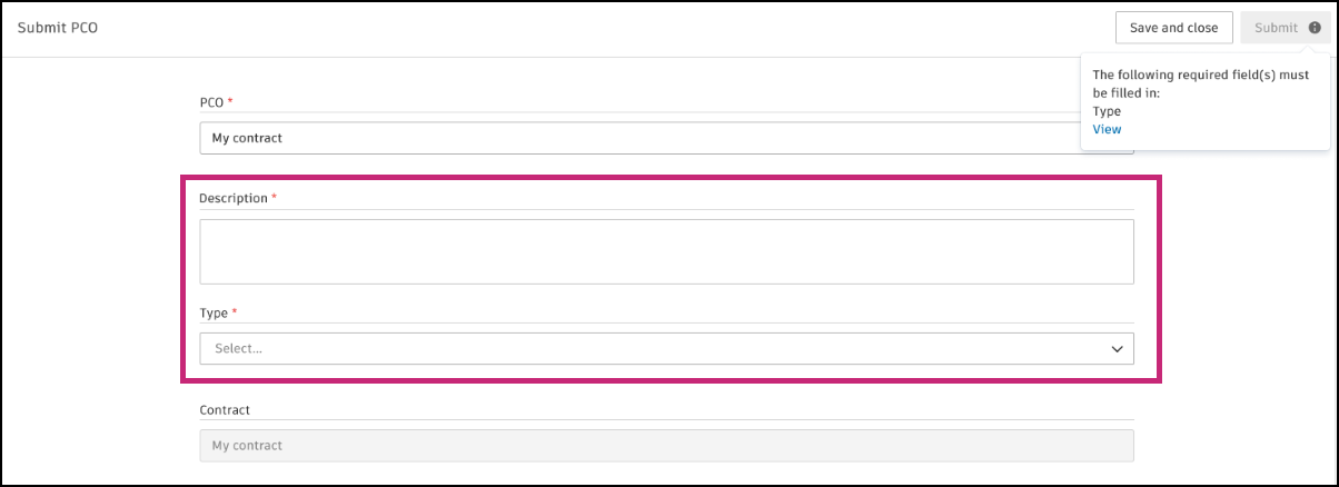

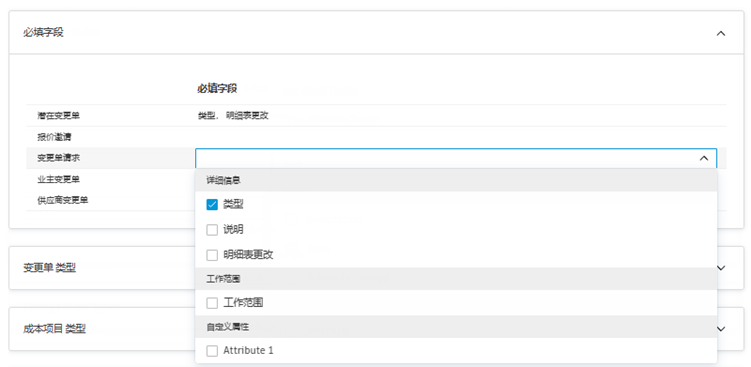

变更单的必填字段

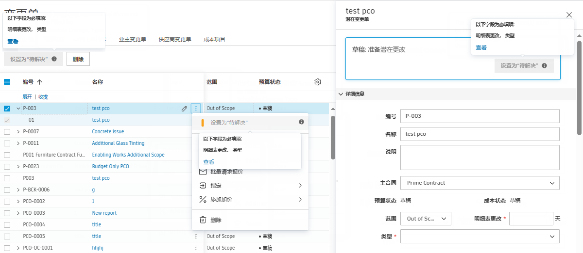

项目管理员可以将一组字段定义为必填字段。当使用变更单工作流时,此设置可能会很有用,可防止缺少重要信息。为此,请执行以下操作:
  1. 从左侧导航窗格中打开“设置”工具。
  2. 切换到“变更单”选项卡。
  3. 向下滚动到“必填字段”
  4. 选择变更单旁边的下拉列表。
  5. 选择变更单的必填字段。自定义属性也会显示在列表中。
变更单配置的必填字段
必填字段会应用于所有现有实例以及将来会创建的实例。
设置完成后,更改变更单的状态时,会将这些字段标记为必填,必须填写这些字段才能继续执行变更单工作流。当您单击“查看”时,系统会将您重定向到缺少的数据。
必填字段验证消息
具有协作访问权限的成员也会在提交 RFQ(报价申请)时看到必填字段。请参见协作式潜在变更单工作流一文,了解如何在 Cost Management 中与供应商协作。

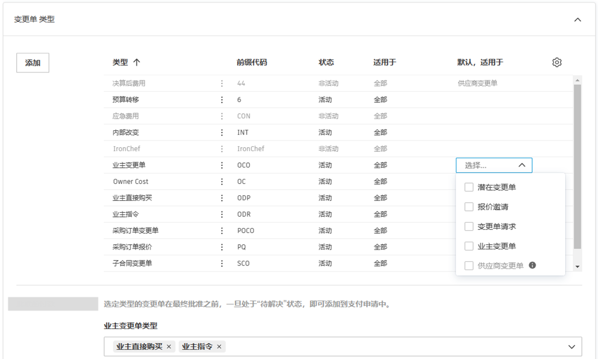

变更单类型

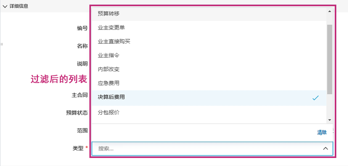

变更单类型可用于过滤预算和合同表,并且是变更单代码的一部分。您可以取消激活默认类型或添加您自己的类型。
若要添加变更单类型,请执行以下操作:
  1. “设置”工具中选择“变更单”选项卡。
  2. 展开“变更单类型”部分。
  3. 单击“添加”
  4. 输入类型名称。
  5. 输入描述。
  6. 选择类型应用到的变更单模块。打开变更单的弹出式面板时,您会看到此信息作为一个选项显示在“类型”字段中,用于选择特定变更单。
    变更单类型过滤列表
  7. 选择是否应将特定变更单类型设置为给定变更单的默认选项。如果将某个类型指定为变更单的默认类型,该类型将在“适用于”部分中保持选中状态。
    默认变更单类型配置
选择“更多”菜单 “更多”菜单图标 以取消激活不需要的默认类型。

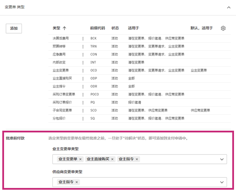

变更单批准前付款
管理员可以选择要在变更单获得批准之前手动添加到预算和成本支付申请的任何 OCO/SCO 变更单类型。这样,便可以在支付申请之间编辑变更单的值。
若要在最终批准之前添加可包含在支付申请中的变更单类型(当它们至少处于“待解决”状态时),请执行以下操作:
  2. 展开“变更单类型”部分。
  3. 转到“批准前付款”
  4. 从下拉菜单中选择所需的 OCO 和 SCO 类型。
    批准前付款设置
提示:了解如何在预算支付申请成本支付申请中添加变更单。

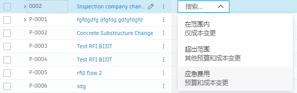

PCO 和成本条目范围
自定义变更单范围的名称,使其能够满足您公司的需求。
若要更改名称,请执行以下操作:
  2. 展开“PCO 和成本条目范围”部分。
  3. 您可以为原始范围添加自定义名称或更改其描述。
注意:描述不能留空。如果清除,将恢复为默认设置。
在本例中,“应急费用”更改为“转移”
PCO 和成本条目范围自定义
