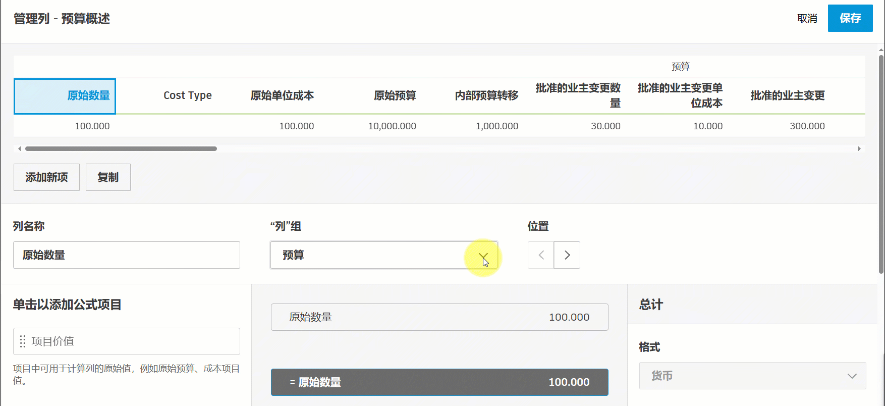

合同概述列
项目管理员可以管理现有列的名称、组和顺序。他们还可以创建根据项目值或其他列计算的自定义列。
若要管理现有列并创建自定义计算的合同列,请单击“管理”
若要更改现有列的显示位置(组和位置),请重命名它们并控制默认显示的列。选择列名称,然后在列表视图下选择所需的选项。
预算概述列管理界面

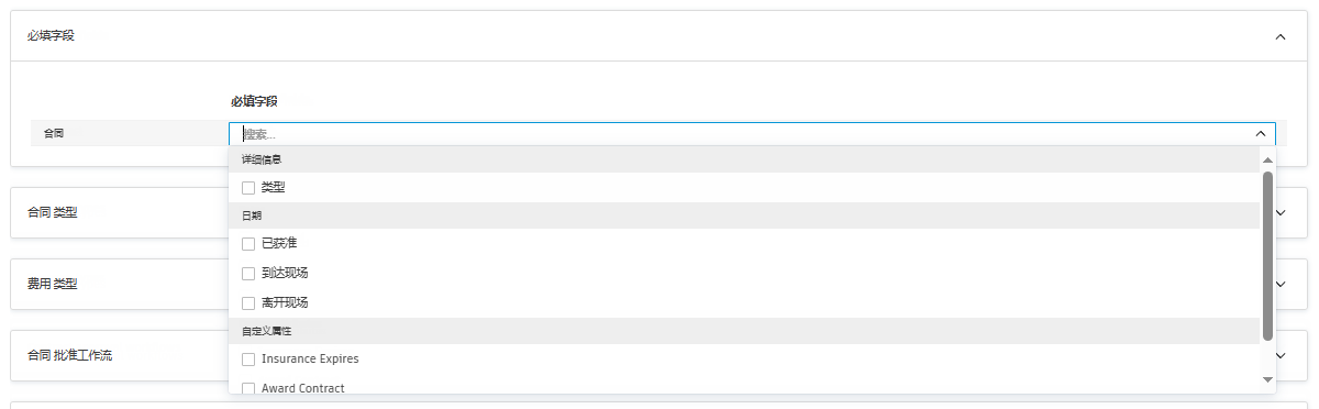

合同的必填字段
项目管理员可以将一组字段定义为填写合同数据时必填的字段。
为此,请执行以下操作:
  1. 从左侧导航窗格中打开“设置”工具。
  2. 切换到“成本”选项卡。
  3. 向下滚动到“必填字段”,然后单击它。
  4. 选择应将哪些字段标记为必填。自定义属性也会列出,并且可供选择。
合同配置的必填字段

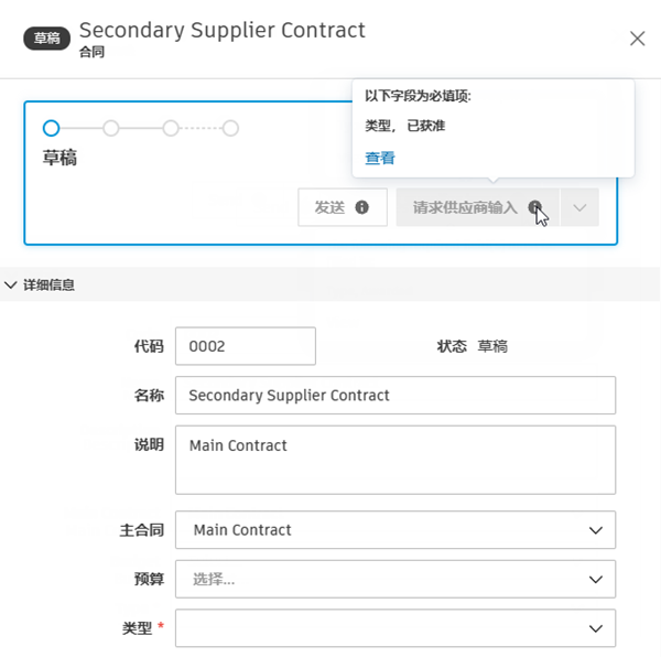

设置完成后,在创建合同时,会将这些字段标记为必填,必须填写这些字段才能继续执行合同工作流。当您单击“查看”时,系统会将您重定向到缺少的数据。
合同的必填字段验证消息

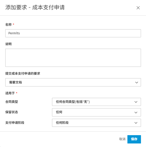

若要定义合同和成本支付申请的合规性要求,请执行以下操作:
  1. 从左侧导航窗格中选择“设置”工具。
  2. 切换到“成本”选项卡。
  3. 单击“合规性要求”下拉列表。
  4. 您可以通过单击“合同”或“成本支付申请”旁边的“添加”来添加合规性要求。单击“添加”后,将打开相应的要求窗口。
  5. 添加要求的名称和描述。这些内容将显示在合同详细信息面板的“合规性要求”部分中。
  6. 然后,根据您是为合同还是成本支付申请设置合规性,按照以下步骤进行操作:
对于合同:
  1. 选择基于文档或基于条件的要求:
    • 对于基于文档的要求:“提交合同的要求”中,“需要文档”是默认选项。您可以选择一个额外的选项,即“需要文档到期日期”。有关详细信息,请参见合规性要求一文中的设置到期日期部分。
    • 对于基于条件的要求:设置合规性所基于的条件。例如,您可以创建一个条件,规定除非最初承诺额小于经修订的预算,否则无法发送合同。
      注意:如果要求未达标,您可以选择“阻止合同操作”“允许合同操作”
  2. 您可以选择要求是不适用于任何类型还是适用于一种合同类型、多种合同类型或所有合同类型。
  3. 单击“保存”
对于成本支付申请:
  1. 选择基于文档的要求。您可以选择一个额外的选项,即“需要文档到期日期”。有关详细信息,请参见合规性要求一文中的设置到期日期部分。
  2. 指定此要求的适用性:
    • 合同类型:您可以选择要求是不适用于任何类型还是适用于一种合同类型、多种合同类型或所有合同类型。
    • 保留款发放:在“任何”“已发放”“未发放”之间进行选择。详细了解保留款发放
    • 支付申请状态:选择适用阶段:“初始”“进度”“最终”。了解有关支付申请的阶段的详细信息。
      根据您选择的选项,您可以为支付申请创建不同的合规性集。系统将显示有用的说明,解释您的选择如何影响申请。例如:
      合规性支付说明示例
  3. 单击“保存”

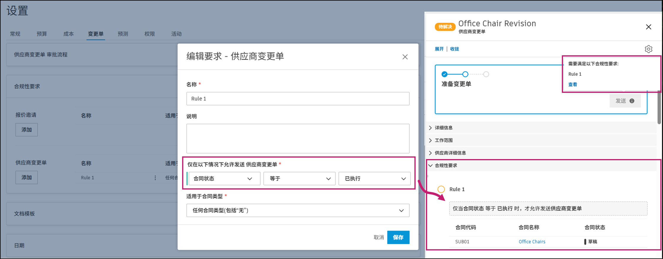

“设置”工具中添加合规性要求后,每当在工作流期间未满足合规性时,您都会看到一条通知:需要满足以下合规性要求,后跟未满足要求的列表。示例如下:
合规性要求通知

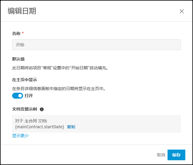

合同、成本支付申请、费用的日期
您可以定义日期的默认值,并选择让其显示在 主页上。这将帮助您在 Cost Management 中管理明细表。若要执行此操作,请打开“更多”菜单 “更多”菜单图标,然后单击“编辑”
注意:主页上无法显示没有“更多”菜单 “更多”菜单图标 的条目,也无法编辑这些条目。
如果适用,可以选择日期的默认值。对于活动与其他活动(例如,创建采购计划)日期相关的情况,请使用“相关日期”选项。“相关日期”选项仅适用于可编辑的系统生成的日期和自定义日期。
提示:可以为自定义属性自定义列创建相关日期。
单击“显示更多”即可显示可用的文档变量示例。您可以使用这些变量来准备文档模板
编辑日期配置面板
