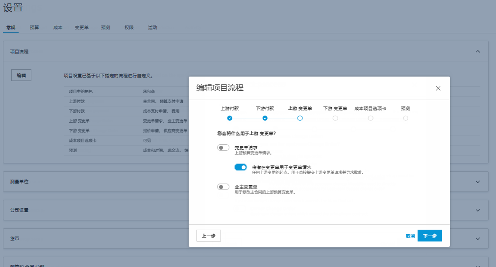

项目流程
此可选项目流程设置支持面向不同成员的简单设置流程。根据选定的角色和项目首选项,您可以配置在 Cost Management 中显示哪些组件并应用适当的权限。
项目流程设置
通过使用项目流程设置,可以选择启用协作式潜在变更单工作流。有关协作式工作流及其对 PCO 有何影响的更多详细信息,请参见协作式潜在变更单工作流一文。

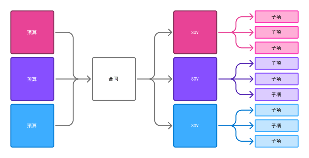

默认情况下,成员可以将多个预算添加到单个合同。下图演示了选择此选项时预算与合同分配之间的关系:
多个预算到一个合同
注意:
对于本文中这一部分展示的所有图表:
  • 较深的颜色表示直接关联到预算的条目。
  • 较浅的颜色表示这些直接关联条目的子项。
  • 无背景颜色表示与预算没有直接关系。

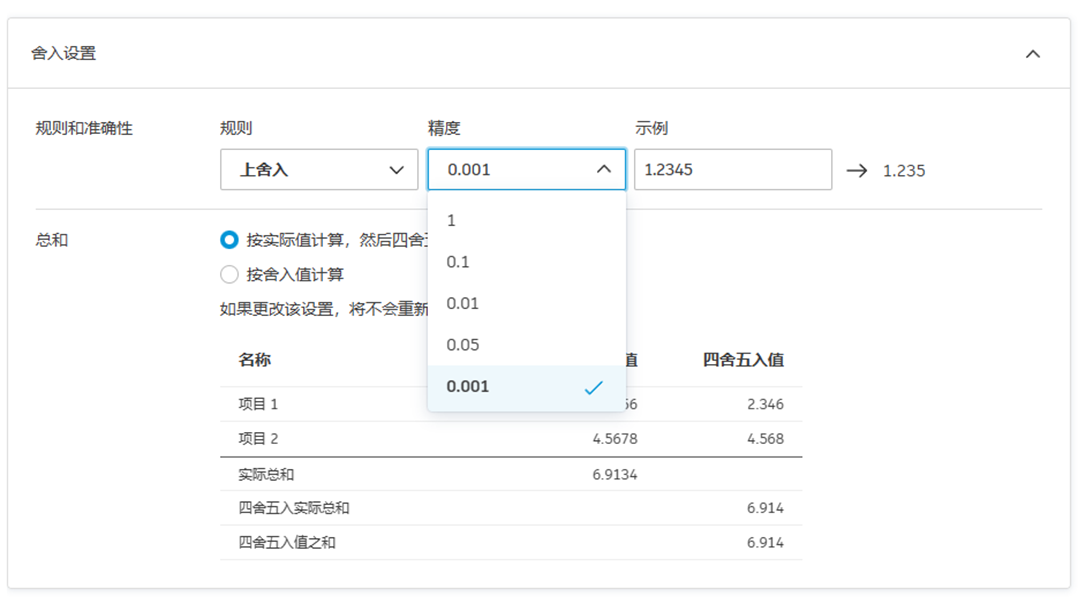

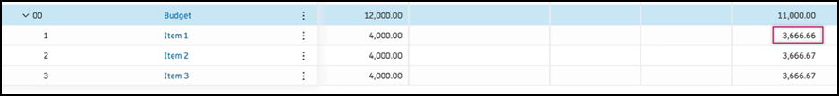

舍入设置
使用舍入设置,提供您希望在 Cost Management 中看到的细节级别。
规则:
您可以将精度设置为 0.001:
精度设置
您还可以定义值的相加方式。您可以计算:
请参考提供的示例,以了解如何在每个场景中重新计算这些值。
如果更改该设置,将不会重新计算现有项目数据。
注意:选择“按舍入值计算”时,将首先对每个行项目进行舍入,然后计算总计。如果在摘要级别输入总计,系统将调整子项以匹配总计。
自动舍入示例

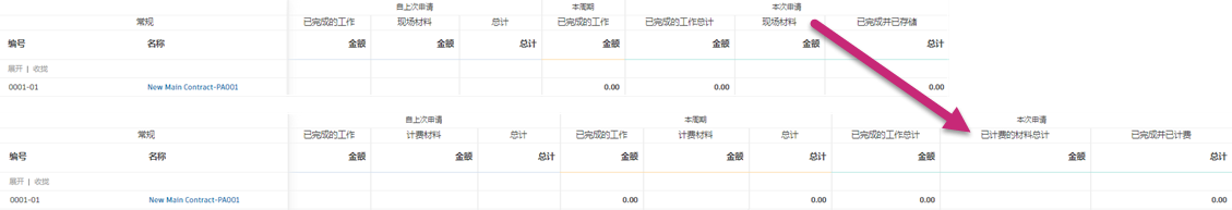

Cost Management 当前遵循 AIA G703 标准,提供二元材料跟踪方法。根据此标准,材料被视为已完成的工作或目前存放。如果材料已固定到位,则将其分类为已完成的工作并放置在“本周期 - 已完成的工作”列中。另一方面,如果已将材料交付到现场并存放,则将其保留在“本次申请 - 已完成的工作总计”列中。“本周期”类别累计了多个月交付的材料,只有在完成并到位后才能移至“已完成的工作”
然而,我们也认识到,某些业主更愿意将上一周期的材料看作以前计费的材料,而不是以前完成的工作。他们希望看到完整的付款金额反映在“自上次申请”部分中。为了满足此要求,我们引入了一个选项,允许将已完成的工作和材料组合在一起,将其视为下一周期的统一已完成的工作值。
在“支付申请中的材料”设置中,您可以选择一种方法来计算预算和成本支付申请的“本次申请”中的材料。
重要信息:一旦创建了任何支付申请,便无法更改此设置。
为此,请执行以下操作:
  1. 从左侧导航窗格中转到“设置”工具。
  2. “常规”选项卡中,向下滚动到“支付申请中的材料”
  3. 选择计算材料的方法:
    • 存储材料 - 包括当前周期新存储的材料和以前存储的尚未纳入项目的材料。

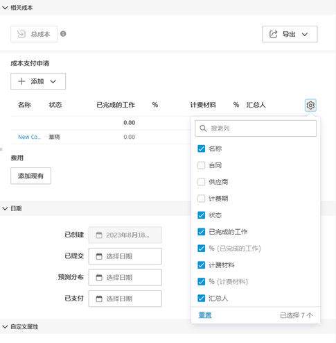

    • 已计费的材料 - 包括要在当前周期计费的材料和以前已计费的材料。如果选择了“计费材料”,则会向预算和成本支付申请中添加一组全新的列,用其替换原来的“存储材料”列。
在选项之间切换,以查看支付申请的各列中的差异。
已计费的材料
设置中的更改也会显示在预算支付申请的弹出面板中的“关联成本”部分。“存储材料”列将更改为“计费材料”,并且添加了新的百分比列。您还可以在“关联成本”中看到“费用”类别中的更改。如果不可见,要想在该位置看到新列,请单击 齿轮图标 图标,然后选择必要的列。
相关成本
提示:您可以选择“已完成的工作”“已计费的材料”应按金额还是按百分比进行合计。按百分比合计成本时,“已完成的工作”“已计费的材料”将按其百分比进行合计。“存储材料”列将始终按材料量进行合计。

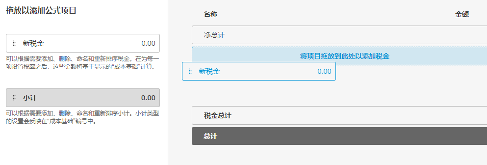

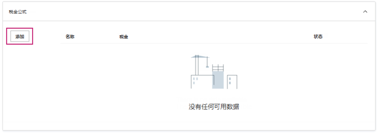

使用自定义税金计算功能计算所有成本流程中的税金,并按照政府要求在生成的成本文档中显示税金。项目管理员可以添加多个税金公式,以控制如何对每个合同、支付申请和变更单应用税金。任何现有公式都将在列表中提供。
创建税金公式
创建税金公式的步骤:
  1. 在 Cost Management 中,单击左侧导航窗格中的“设置”
  2. 在“常规”选项卡上,单击“税金公式”,然后单击“添加”

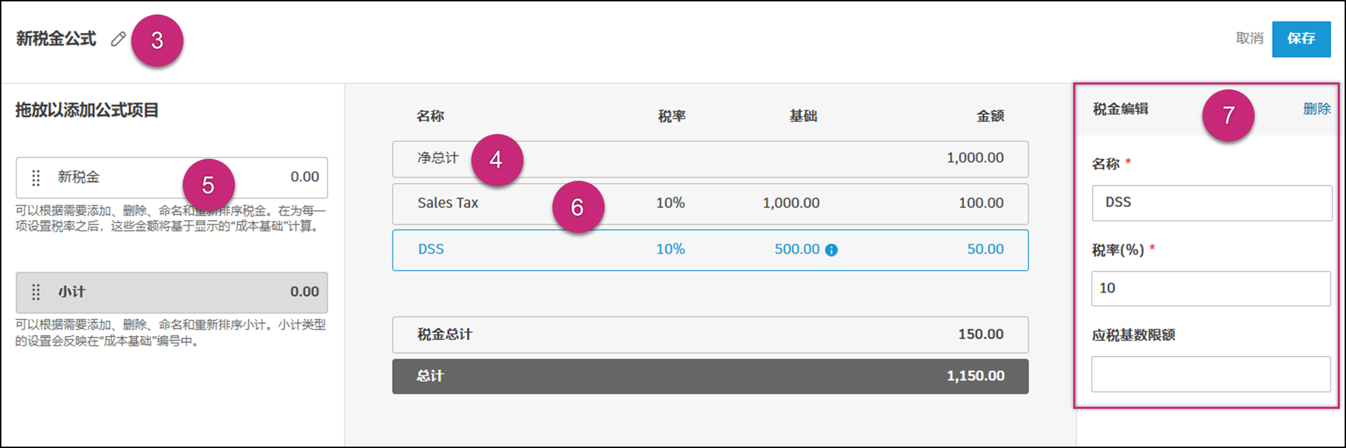

    成本设置税金公式
  3. 选择铅笔图标以编辑公式的名称。

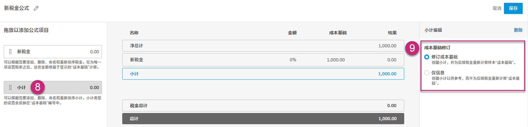

  4. 若要更新中心预览面板中的净总计默认值 (1,000.00),请单击“净总计”
  5. 将新税金拖动到中心列以添加到公式中。
    添加新税金
  6. 单击新添加的“新税金”以百分比形式指定“税率”。税率可以是正值或负值。负税率对于计算 CIS 扣除非常有用。
    编辑新税金
    重要信息:如果不同税金公式中的税金具有相同名称,则无论税率如何,这些税金都将合并成为税金摘要中的单个税金。
  7. 根据需要继续添加更多税金以建立公式。在添加税金时,将根据税率和净总计计算税金总计。组合后,这些值将生成总计。可以根据需要添加、删除税种,以及对税种进行命名和重新排序。在设置每个项的税率后,金额将在“成本基础”列中计算。
    注意:您可以添加应税基数限额。该限额决定了在特定时期内可征税收入的最大金额。
  8. 将新小计拖动到中心列以添加到公式中。小计用于支持税对税用例。
  9. 在右侧面板上,可以选择两个选项:
    • 修订成本基础 - 重新计算后续税金的成本基础。
    • 仅信息 - 使小计可见以供参考,而无需重新计算后续税金的成本基础。
    新小计
    注意:如果小计上方有多项税金,则小计将同时显示税金小计和小计。
  10. 单击“保存”以保存税金公式。

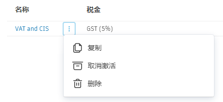

编辑和管理税金公式
创建税金公式后,您可以使用“更多”菜单 垂直更多菜单图标 修改公式,具体方法如下:
成本税金公式更多菜单
注意:无法编辑、取消激活或删除已应用于条目的税金公式。

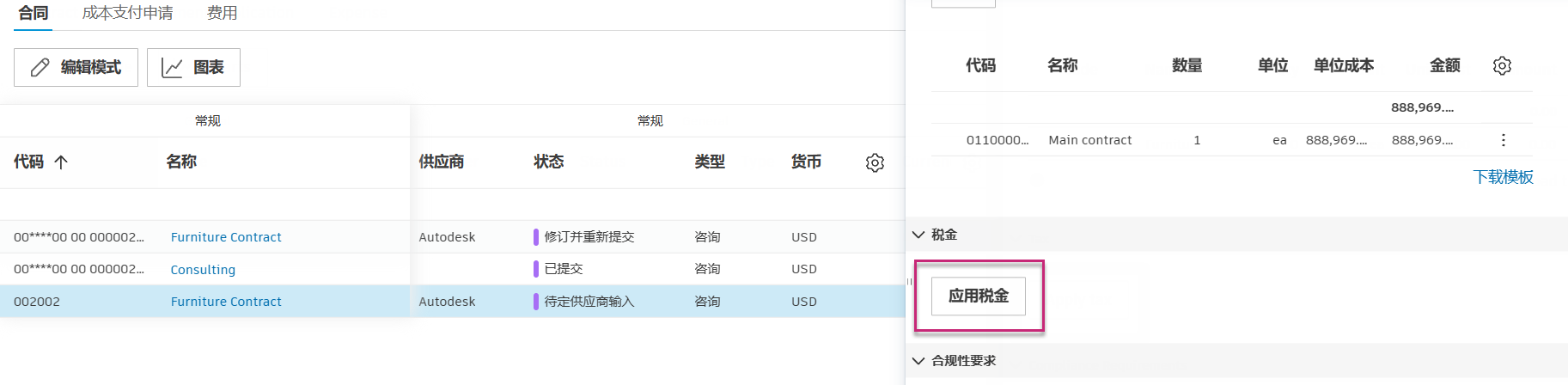

应用税金
作为项目管理员,您可以添加税金公式和税金摘要,或将税金应用于文档,以便在所有成本核算流程中轻松计算。在生成的成本文档中显示税金也有助于符合政府要求。
若要应用税金,请执行以下操作:
  1. 从左侧导航窗格中单击相关的“成本”“预算”“变更单”工具,具体取决于您要在何处应用税金。
    注意:请确保您提前添加了税金公式。请参见创建税金公式部分,了解有关添加税金公式的详细信息。
  2. 单击相关的选项卡。可用选项包括:
    • 协定
    • 成本支付申请
    • 主合同
    • 预算支付申请
    • 业主变更单
    • SCO
  3. 单击某个行项目的名称以打开详细信息面板。

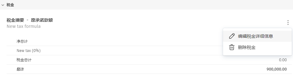

  4. 在右侧的详细信息面板中,滚动到“税金”部分,然后单击“应用税金”。如果只有一个可用的税金公式,该公式将应用于费用。如果您有多个税金公式,请选择要应用的公式。
    应用税金详细信息面板

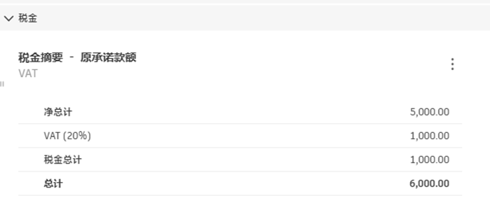

    应用的税金在行项目的税金摘要中可见。
    税金摘要详细信息

    如果对已发送或已执行的 SCO 征税,它将显示在合同税金下。您将能够看到与合同相关的所有变更单税金的净总计和税金总计。您可以展开以查看更多详细信息,包括影响合同税金的特定变更单。
  5. 如有必要,使用“更多”菜单 垂直更多菜单图标,选择“编辑税金详细信息”“删除税金”
    成本税金更多菜单
    通过“编辑税金详细信息”可以根据需要启用或禁用特定税金。该更改将在“税金摘要”表中自动更新。

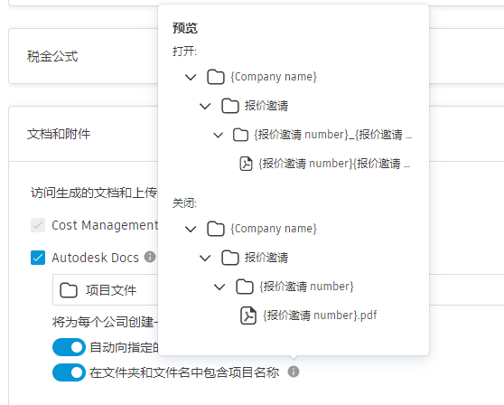

Cost Management 中的文档和附件

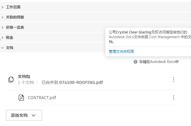

您可以选择将文档和附件存储在 Cost Management 中和 Autodesk Docs 中的指定位置。
选择“Autodesk Docs”选项时,文档和附件将存储在为每个公司创建的子文件夹中。选择将文件存储在 Autodesk Docs 中时,将创建一个存储所有特定于每个公司的生成文档的存储库,以供将来审核。如果需要,可以与其他项目成员共享该文件夹以访问信息。为此,成员必须具有相关文件夹的上传权限,才能在 Cost Management 中生成文档或上传附件。
作为项目管理员,您可以自动向指定的公司授予“创建”权限。若要了解如何管理每个公司的文件夹权限,请参见文件夹权限一文。
在“文档”部分中,您可以通过访问合同、主合同、支付申请和变更单的弹出式面板来管理您公司的文件夹权限。只需单击“管理文件夹权限”,即可打开此公司的文件夹的相关权限。
存储在 Autodesk Docs 中
您也可以在文件夹和文件名中包含或排除项目名称。
缩短文档名称

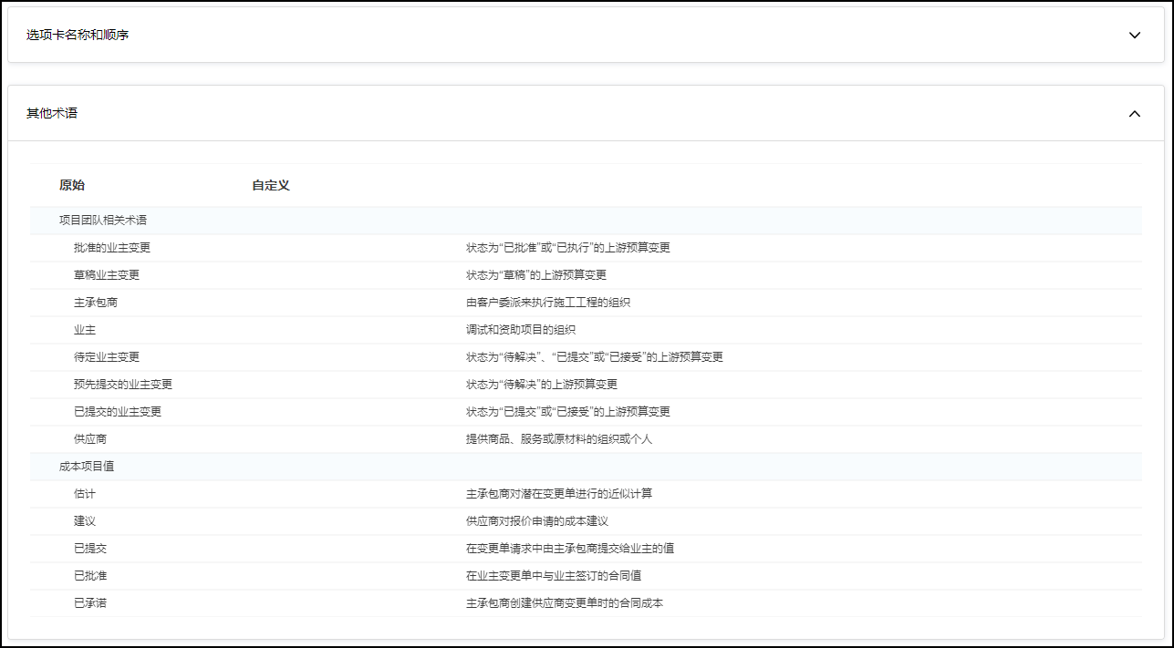

其他术语
作为业主或总承包商,您可以自定义:
其他术语自定义动画
在“自定义”列中输入首选术语。这些术语将自动集成并显示在整个 Cost Management 的相关区域。
其他术语屏幕截图
