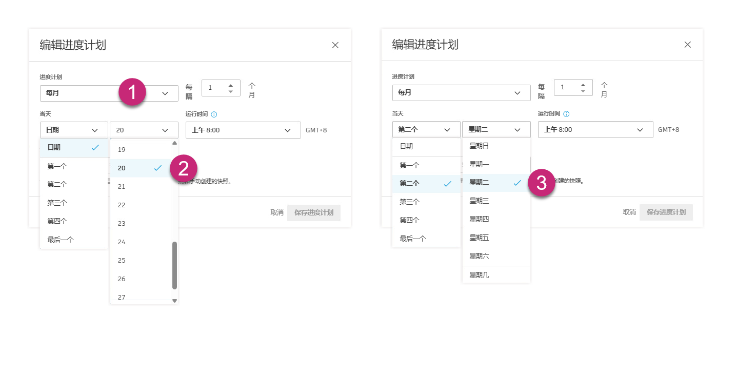

规划预算快照
设置自动快照以定期捕获预算数据。您可以配置拍摄快照的频率、日期、时间和持续时间:
  1. 在每周快照和每月快照之间进行选择。
  2. 为每周快照指定星期几。对于每月计划,每月仅生成一次快照。
  3. 对于每月计划,定义具体实例,即具体是在一个月内的哪一天(例如,“第一天”“第二天”“最后一天”)。默认值为“第一天”。例如,选择“第二个星期二”会将快照安排在每个月的第二个星期二。
预算快照设置
配置快照时,您会收到在指定时间范围内将生成多少个快照的估计值。
注意:一次只能有一个预算快照计划处于活动状态。
若要删除计划,请单击“编辑计划”,然后选择“移除计划”
快照可在“预算”工具中访问,您可以在其中过滤手动和自动创建的快照。了解有关预算快照的详细信息。

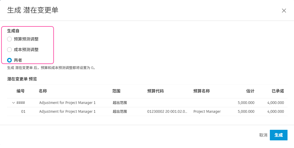

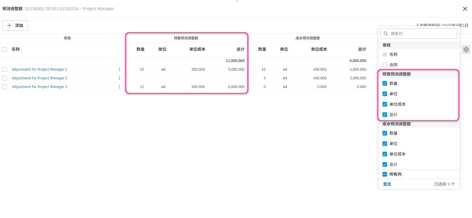

预算预测
预算预测使您可以预测收入和成本,从而通过计算预测预算收入与预测成本之间的差异来查看预计费用。这使总承包商能够管理这样的场景:时间相关资源可能会发生变更(如增加的工时),但不会超出保证最高价格 (GMP),从而需要进行变更单转移或内部预算转移。
启用该选项以显示预算预测列并允许预算预测调整额。使用成本加成主合同时建议这样做。
如果启用:
注意:在现金流设置中选择“预测最终预算”作为分布曲线后,将无法关闭此设置。若要了解详细信息,请参见预测设置

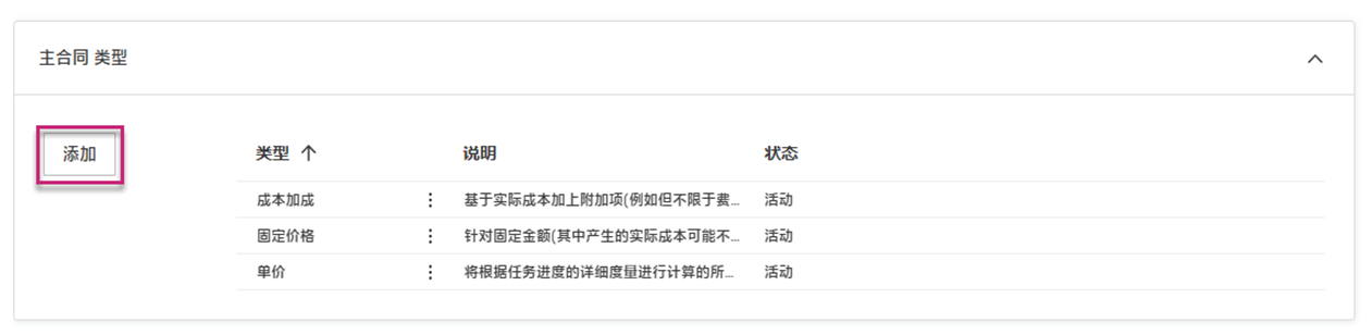

主合同类型
主合同是直接签订的主要合同协议,例如,在业主和主承包商之间。创建新的主合同时,您可以从预定义的选项中选择主合同类型,也可以在设置中添加一种类型以满足公司的需求。
从提供的选项中进行选择:
提示:无法删除系统默认值。可以取消激活它们,使它们不显示在用户界面中。
若要添加主合同类型,请单击“主合同类型”左上角的“添加”

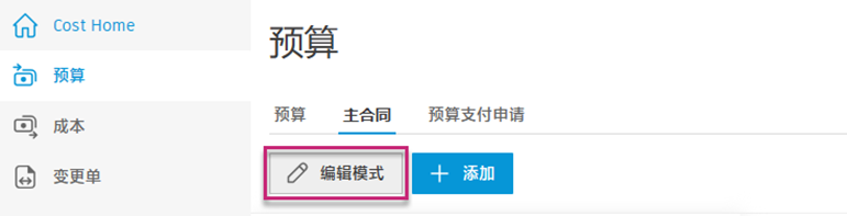

要通过下拉列表将合同类型指定给行条目,请执行以下操作:
  1. 转到“预算”工具。
  2. 切换到“主合同”选项卡。
  3. 单击 进入编辑模式。
  4. “类型”列中选择合同类型。
