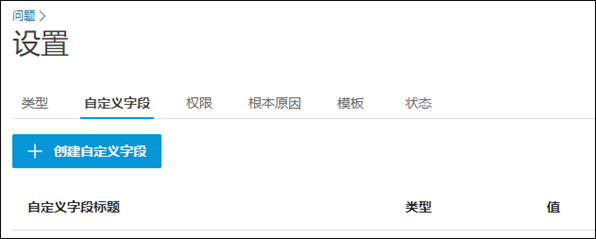

创建自定义字段
  1. “自定义字段”选项卡中,单击“创建自定义字段”
    从选项卡创建自定义字段

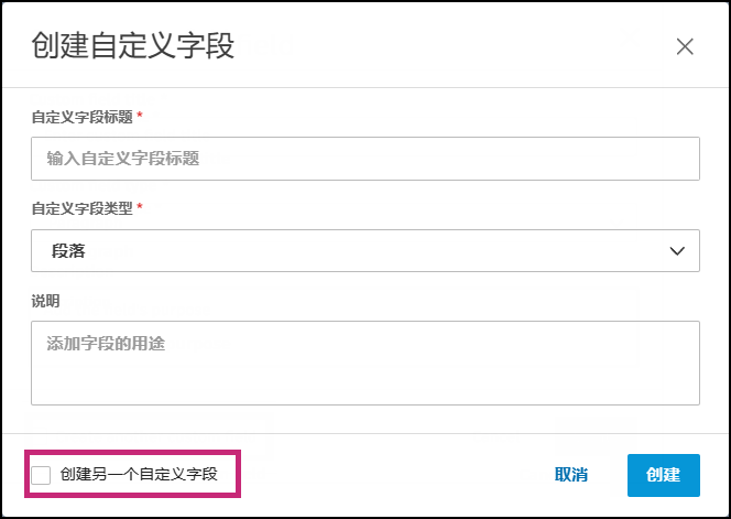

  2. 填写新自定义字段的必填字段:
    • 自定义字段标题
    • 自定义字段类型
    还可以输入:
    • 说明
  3. 如果希望紧跟在此字段之后创建另一个自定义字段,请选择“创建另一个自定义字段”
  4. 创建完自定义字段后,单击“创建”
    创建另一个自定义字段
创建自定义字段后,可以在创建新类别或类型时进行选择。

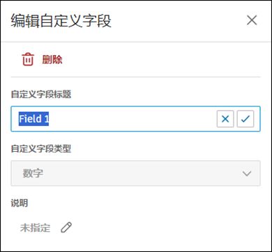

编辑和删除问题的自定义字段
创建自定义字段后,您可以编辑其某些详细信息。从“自定义字段”的列表中选择要编辑的自定义字段。
可以编辑自定义字段标题或说明。单击该字段,输入新标题或说明,然后单击相应复选框以保存更改。
编辑自定义字段
若要删除自定义字段,请单击“删除”图标。
注意:如果存在参考自定义字段的问题,则无法删除这些字段。
