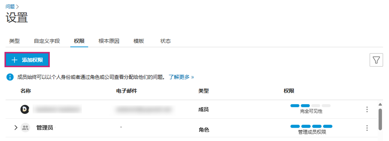

若要在“问题”中为某人分配权限级别,请首先将其添加到“问题”工具。然后,按照以下步骤进行操作:
  1. 在“问题日志”的右上角,单击“设置”>“权限”
  2. 单击“添加权限”

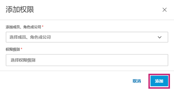

    添加成员
  3. 选择一个或多个项目成员、角色或公司,并为其分配权限级别,然后单击“添加”
    添加成员 2

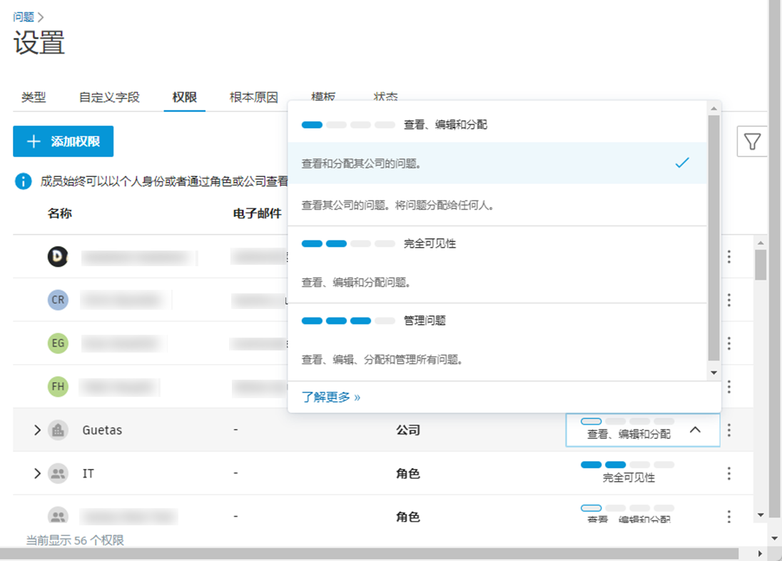

如果要更改成员、角色或公司的权限级别,请在权限日志中查找其角色,然后使用权限选择工具。
更改权限

问题权限级别
下面简要概括了如何使用四个权限级别:
提示:单击所需权限级别旁边的展开图标可查看拥有该权限的成员可执行的操作。
查看、编辑和分配
成员可以查看和编辑其公司的问题。他们可以将问题分配给其公司或其公司中的成员。
成员可以查看和编辑其公司的问题。他们可以将问题分配给任何人。
