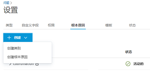

创建问题根本原因类别
  1. 从“问题设置”页面的“根本原因”选项卡中单击“创建”
    创建根本原因或类别

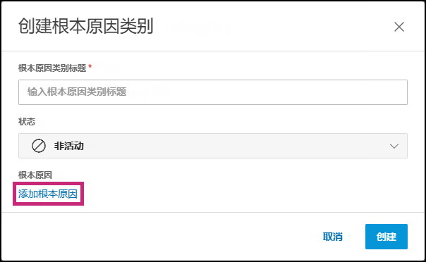

  2. 单击“创建类别”
  3. 输入标题。
  4. 单击“添加根本原因”,然后输入根本原因标题。
  5. 根据需要添加任意数量的根本原因。
  6. 完成后,单击“创建”
    创建根本原因类别
创建问题根本原因
    创建根本原因或类别

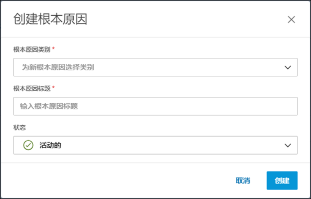

  2. 单击“创建根本原因”
  3. 选择现有根本原因类别。
  4. 输入标题。
  5. 选择状态。
  6. 单击“创建”
    创建根本原因
