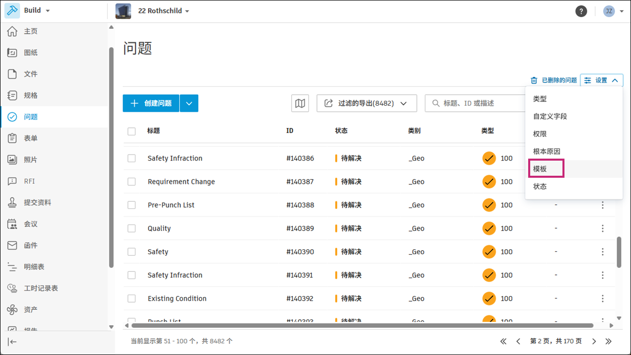

激活和取消激活问题状态
  1. 单击问题日志上的“设置”,然后选择“状态”
  2. 单击状态。

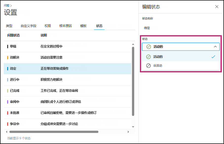

  3. 在显示的右侧面板中,从“状态”下拉菜单中选择“非活动”“活动”
    注意:无法取消激活“草稿”、“待解决”和“已关闭”状态。
变更将立即反映在您的团队可创建或编辑问题的 Web 和移动设备上的所有位置。
注意:对于状态变为非活动的任何现有问题,除非手动更新,否则问题将继续具有该状态。
