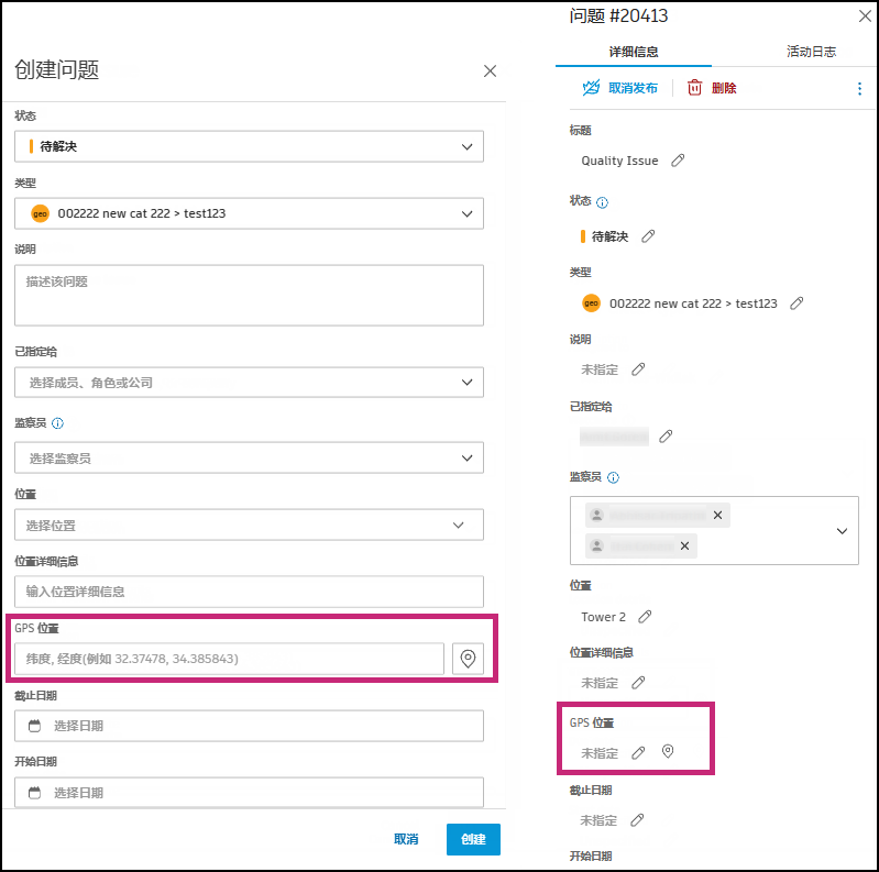

您可以在创建编辑问题时添加 GPS 位置。
在 Web 上添加 GPS 位置
在“GPS 位置”字段中,使用以下方法之一指定位置:
  1. 输入以十进制度数表示的纬度、经度,并以英文逗号和空格分隔。例如 52.46706、16.92614。

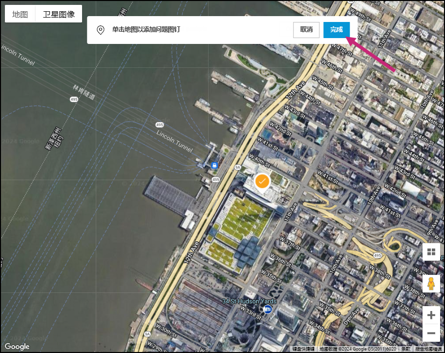

  2. 单击 地图图标 以在地图上放置位置。
    a.在地图上,单击所需位置以添加问题图钉。
    b.单击“完成”

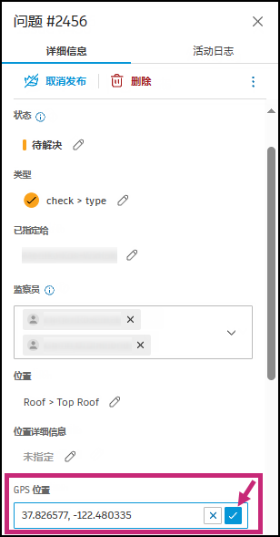

  1. 在“问题日志”中单击问题。
  2. 在显示的右侧面板中,如果您有新的纬度和经度值,请单击 GPS 位置字段,输入新值,然后单击对勾 对勾 进行保存。
    要退出编辑,请单击 X 图标

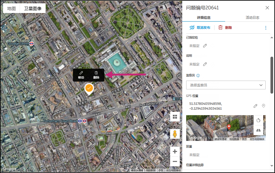

  3. 您还可以使用地图更改问题的位置。在右侧面板中单击地图缩略图。
    地图缩略图
  4. 选择问题图钉后,单击“移动”“删除”
    a.移动:通过按住并拖动鼠标来移动贴图,然后单击新位置以放置图钉。单击“完成”
    b.删除:在弹出窗口中,单击“删除”进行确认。

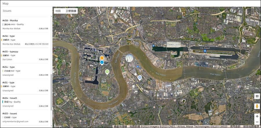

在 Web 上查看问题地图
将 GPS 位置添加到问题后,可以查看包含项目中所有问题的地图。
  1. 在问题日志中,单击地图图标。
    地图图标
  2. 要通过地图进行导航,请执行以下操作:
    在地图上查看问题
    a.在左上角,在“卫星”“地图”视图之间切换。b. 通过单击 进行放大和缩小。
  3. 在查看器或左侧列表中单击某个问题以将其引入视图。您还可以过滤问题列表。
  4. 选择问题后,可以编辑问题详细信息、移动问题图钉或删除问题。
