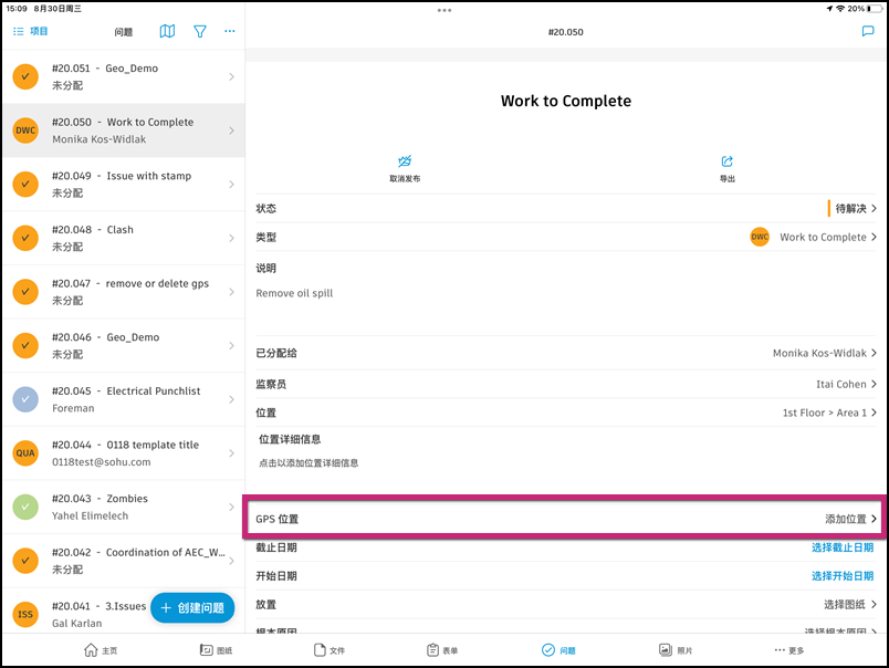

  1. 在 Autodesk Construction Cloud 移动应用程序中,导航到“问题”工具。
  2. 点击现有问题或创建一个问题。
  3. 在 GPS 位置旁,点击“添加位置”
  4. 允许应用程序使用您的位置。选择“使用此应用程序时”“仅此次”“不允许”
    a.如果允许应用程序使用位置,系统将指示您在地图上放置问题图钉。地图会基于您的当前位置进行显示。将地图移动到所需位置,然后点击“完成”以放置问题,如下所示。
    b.如果不允许应用程序使用您的位置,系统将指示您在地图上放置问题图钉。地图基于项目的位置进行显示。将地图移动到所需位置,然后点击地图以放置问题。
    系统将询问您是否希望下次更改设置。我们确实建议授予对您位置的访问权限,以便快速将 GPS 坐标添加到您的问题。单击“更改设置”“不,谢谢”

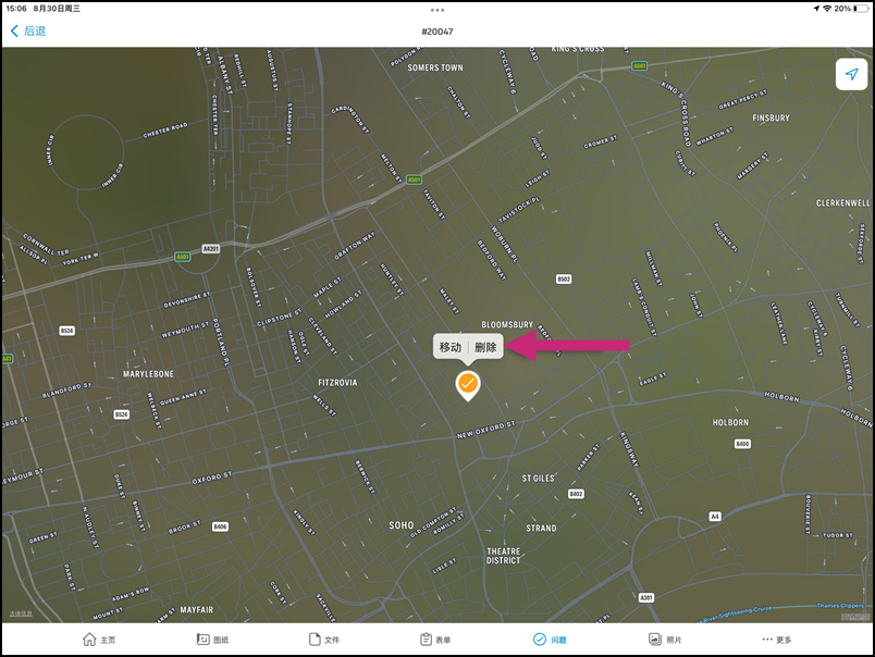

  1. 在 Autodesk Construction Cloud 移动应用程序上的“问题”工具中点击一个问题。
  2. 在问题的详细信息中:
    a.点击缩略图地图。
    b.点击问题图钉,然后点击菜单中的“移动”“删除”
    i.移动:按住问题地图并将其拖动到新位置。点击以放置图钉。
    ii.删除:在弹出窗口中,点击“删除”
