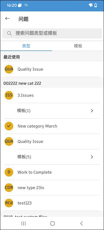

  5. “类型”“模板”中进行选择。

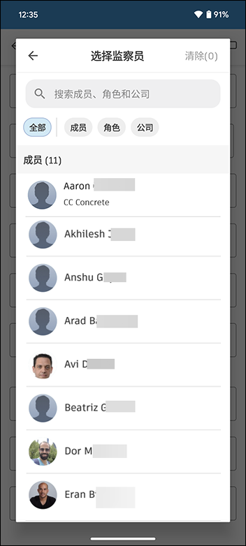

    • 监察员:点击“成员”“角色”“公司”
      提示:使用搜索框按名称查找成员、角色或公司。

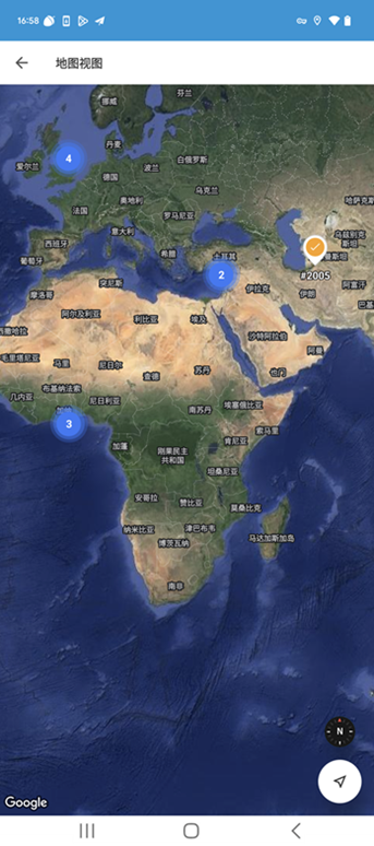

    • GPS 位置:点击“问题”列表顶部的“地图”图标 ,以查看项目问题在地图上的位置。点击任意问题图钉可查看和编辑该问题的详细信息。有关详细信息,请参见 Android 上问题的 GPS 位置

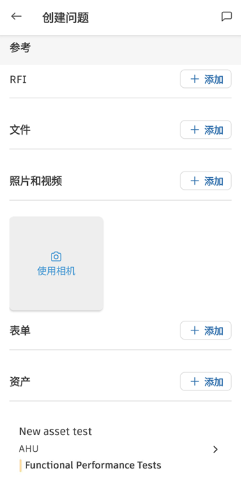

    • 附件:使用相机拍摄照片或从设备附加文件。
    • 参考:导航到“参考”部分,点击所选工具旁边的“添加”,然后选择要为其创建参考的文件。参考是存在于其他 Autodesk Forma 工具(如资产、表单、文件、照片、图纸或 RFI)中的文件的链接。有关详细信息,请参见问题参考和附件
