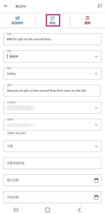

  1. 若要导出单个问题,请点击问题,然后点击“导出”

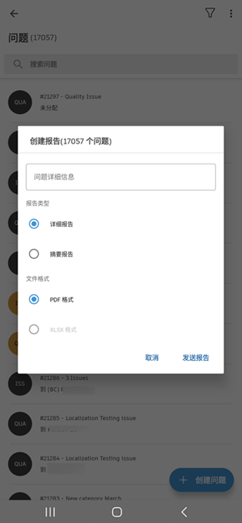

  2. 若要导出项目中的多个问题或所有问题,请点击右上角的“更多”图标
    • 对于所有问题,请点击“创建报告”
    • 对于多个问题,请点击“选择问题”
      • 从日志中选择问题。
      • 点击日志底部的“创建问题报告”
  3. 编辑报告标题。
  4. 选择报告类型:详细报告或概要报告。
  5. 选择文件格式(如果适用)。
  6. 点击“发送报告”
