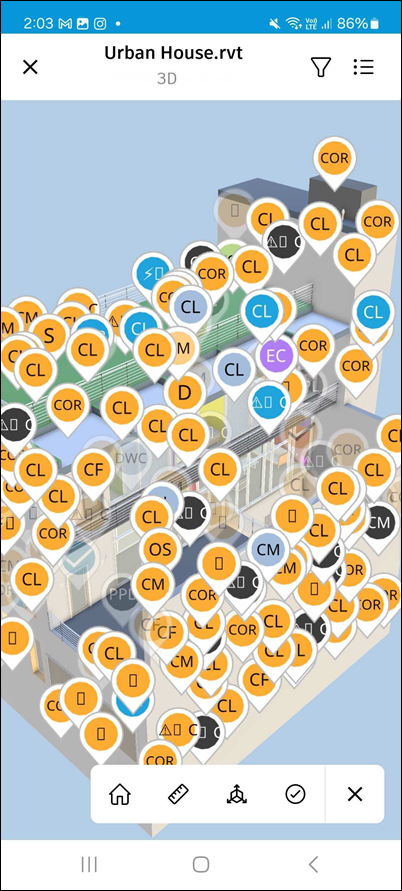

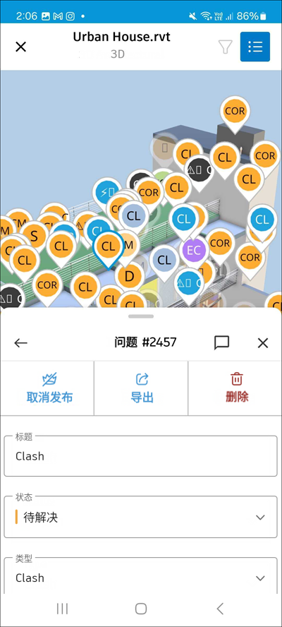

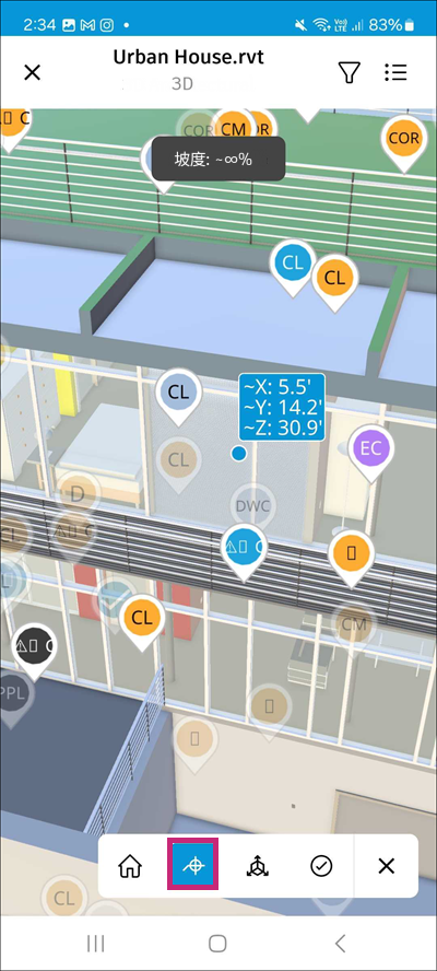

通过在适用于 Android 的新查看器中处理三维模型上的问题,您可以直接在项目的三维环境中直观地放置、查看和管理问题。此功能可帮助团队在上下文中识别并解决设计或施工问题,从而提高协作和准确性。您可以在模型上查看问题图钉、访问问题详细信息,以及使用专用工具进行导航、测量和标记。
按照在 Android 上的查看器中打开问题中的步骤 1 至 6,在查看器中打开问题。
您将能够在新查看器中查看放置在三维模型上的问题。

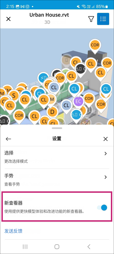

点击“不再显示”可隐藏横幅。您可以在屏幕右上角的“设置”菜单
中重新打开新的三维模型查看器。
问题图钉直观地标记了三维模型上已放置问题的确切位置,有助于您在上下文中快速识别和访问问题详细信息。
点击所需的问题图钉以打开其详细信息面板,您可以在其中对模型中的问题执行查看、编辑、添加注释、导出、删除、发布或取消发布操作。

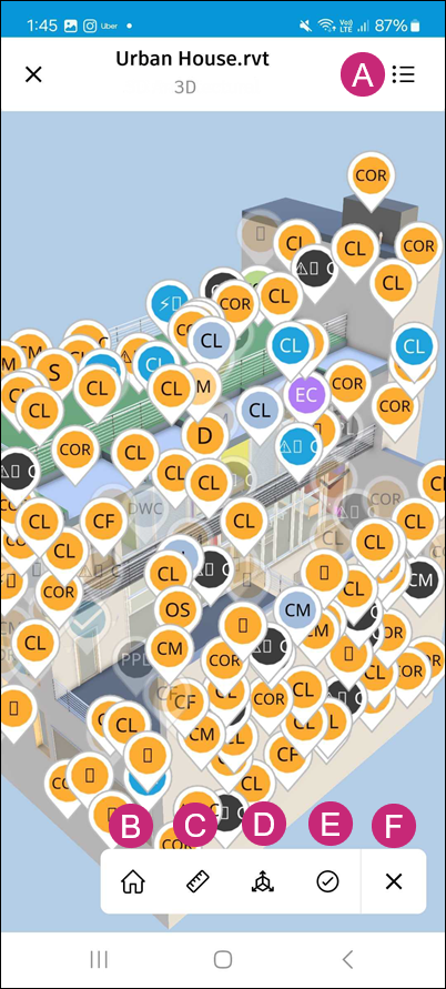

工具栏中提供了以下工具。
A:菜单:点击菜单可访问以下选项:
视图:浏览与模型关联的不同二维视图和三维视图
视点:查看与您的模型相关的不同视点
问题:查看和编辑与您的模型关联的问题列表
模型浏览器:浏览模型结构
资源:查看和编辑与您的模型关联的资源
设置:访问“设置”菜单以调整您的查看体验,例如:
根据需要选择测量单位
更改选择模式

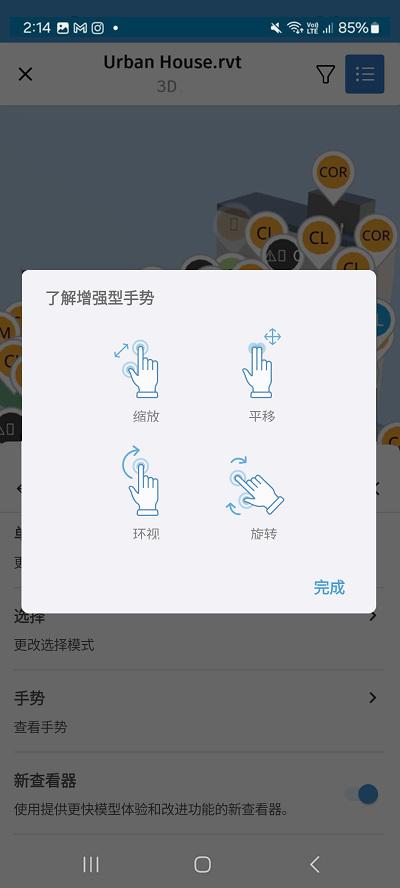

查看手势:缩放、平移、环视和旋转
打开或关闭新查看器选项以使用新三维模型查看器。默认情况下,此选项处于启用状态。如果禁用该选项,您将能够使用旧版查看器。
发送有关该功能的反馈
详细信息:查看有关模型的详细信息,例如文件名、文件大小和版本。
B:主视图:点击以返回默认视图。

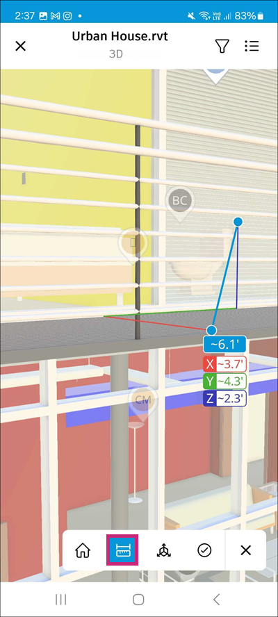

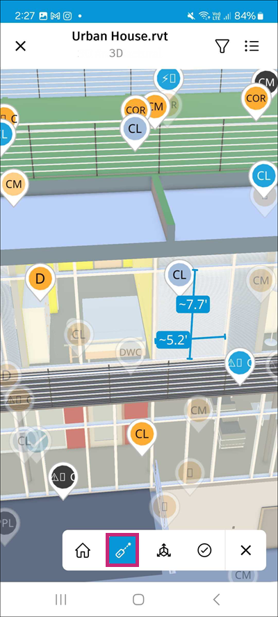

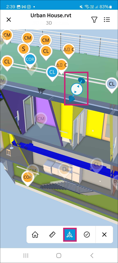

C:测量:以下四种测量工具可用:
直线测量:点击模型上的两个点以测量它们之间的距离。您也可以长按以打开接触点的特写,松开以创建第一个点。然后按住并拖动该点以测量长度。
激光测量:点击模型的任何曲面可查看最近边的测量值。

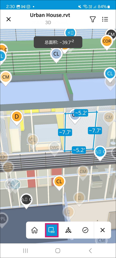

曲面测量:点击曲面或平面可查看其测量值。根据曲面类型,您可能会看到:
直边 - 单个边的长度
圆 - 周长和直径
圆弧 - 弧长(可以是圆形圆弧或常规圆弧)
椭圆 - 具有圆周、半长轴和半短轴
圆柱形截面和圆锥形截面 - 两个平行圆形端部的中心之间的长度尺寸
总面积 - 仅针对平面显示
高程点坐标:点击模型上的点可查看其:
X、Y 坐标
高程 (Z)
坡度
D:剖分:点击曲面可创建穿过模型的剖切。点击以选择 X 轴、Y 轴、Z 轴或特定区域。
E:问题:点击即可查看可用问题类型和模板的列表。
F:收拢:点击即可收拢工具栏。
有关测量工具的详细信息,请参见在移动设备上的查看器中测量三维模型。

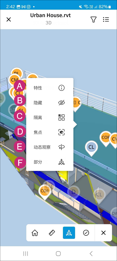

模型查看器中的更多查看选项:
点击模型中的任何对象可访问更多查看选项。
A:特性:点击即可打开选定对象的特性面板,其中会显示其详细信息,如名称、类型、尺寸标注和其他属性。
B:隐藏:点击即可在视图中隐藏选定项目。这对于整理模型和专注于特定元素很有用。
C:隔离:点击即可隔离选定对象,同时隐藏模型中的所有其他元素。这使您可以专注于特定对象,而不会分心。
D:聚焦:点击即可将选定对象置于视图的中心。
E:动态观察:点击即可围绕选定对象进行动态观察。
F:剖分:点击即可创建穿过选定对象的剖切。您可以通过沿 X、Y 或 Z 轴拖动剖面来调整该剖面。

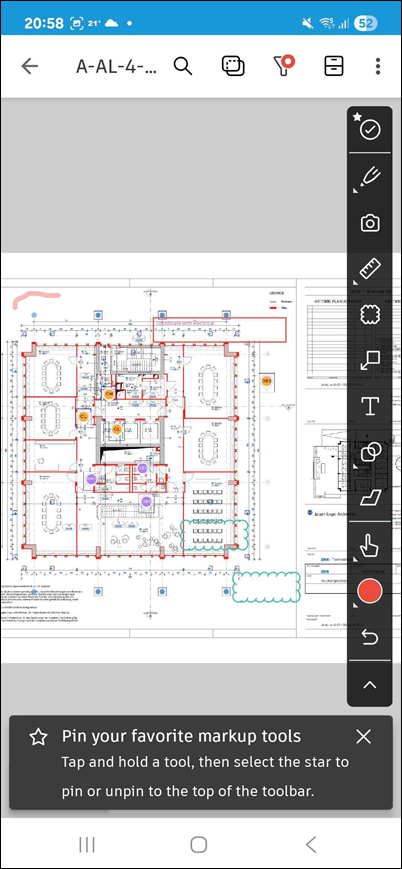

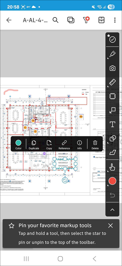

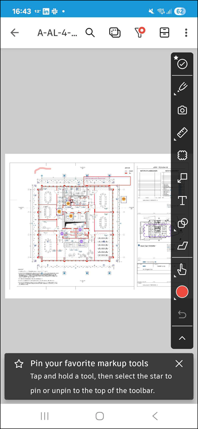

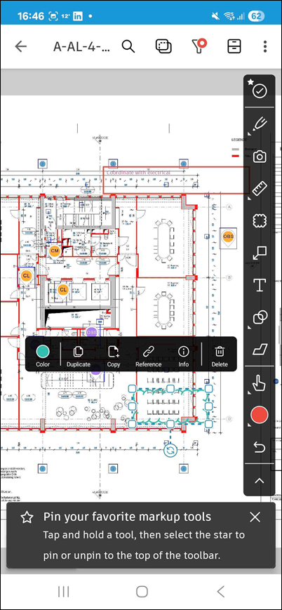

您可以在 Android 查看器中创建标记并将其用于问题。
在查看器中打开二维图纸或文件。
点击工具栏中的标记工具。
选择标记类型并绘制标记。
点击标记以打开其上下文菜单,您可以在其中编辑、复制、重复或删除标记。

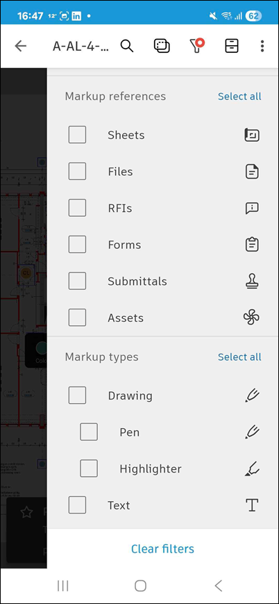

点击
可按共享状态、标记类型、标记参考类型或标记颜色进行过滤。

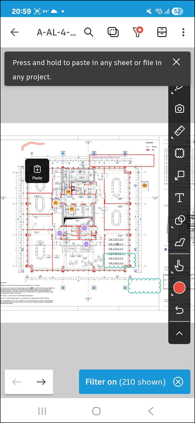

您可以复制和重复同一项目中的选定问题和标记。
在三维文件中打开图纸、二维文件或二维视图。
选择一个或多个问题和/或标记。
长按以打开上下文菜单。
选择“重复”以创建相同图纸或文件的副本。
选择“复制”可粘贴在同一图纸或文件中,或粘贴在同一项目的其他图纸或文件中。
打开目标图纸或文件,然后按住以粘贴复制的选择内容。
将粘贴标记,并且上下文菜单会保持打开状态。

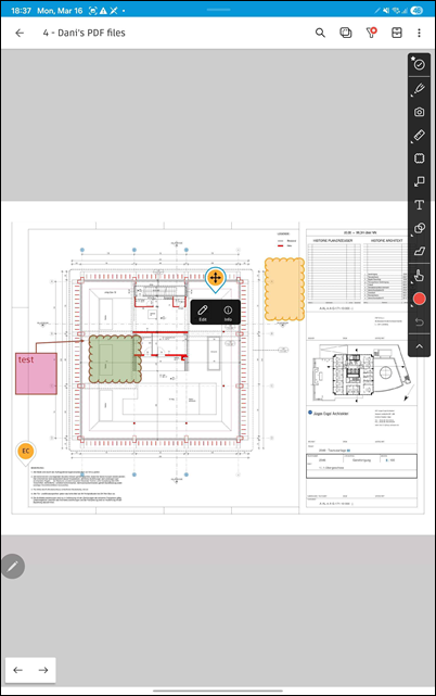

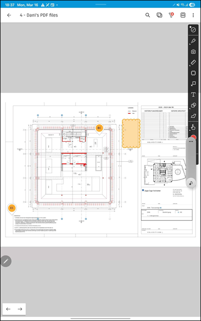

在二维工作流中,您可以在 Web 上创建嵌套问题标记,以便为问题提供其他上下文和详细信息。嵌套标记会链接到其父问题,帮助阐明信息并最大限度地减少误解。
您可以在适用于 Android 的 Autodesk Forma 移动应用程序上查看嵌套标记。在移动设备上,嵌套标记仅供查看。若要创建、编辑或删除嵌套标记,请使用 Web。
在查看器中打开放置了嵌套标记的问题的图纸或二维文件。
点击问题图钉以打开问题的上下文菜单,并且与问题关联的标记将显示在图纸或二维文件上。
查看与选定问题一起显示的嵌套标记,以了解问题上下文。
如果在问题图钉外部点击,则该图钉将保持选定状态,并且其关联标记在图纸或文件上仍然可见。
