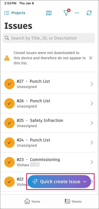

    • 点击底部菜单中的“问题”。如果您未看到“问题”,请点击“更多”,然后找到“问题”。点击问题列表左下角的“快速创建问题”按钮。

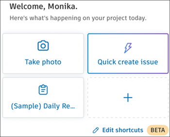

    • 从项目主页中,点击“快速 AI 问题”快捷方式。

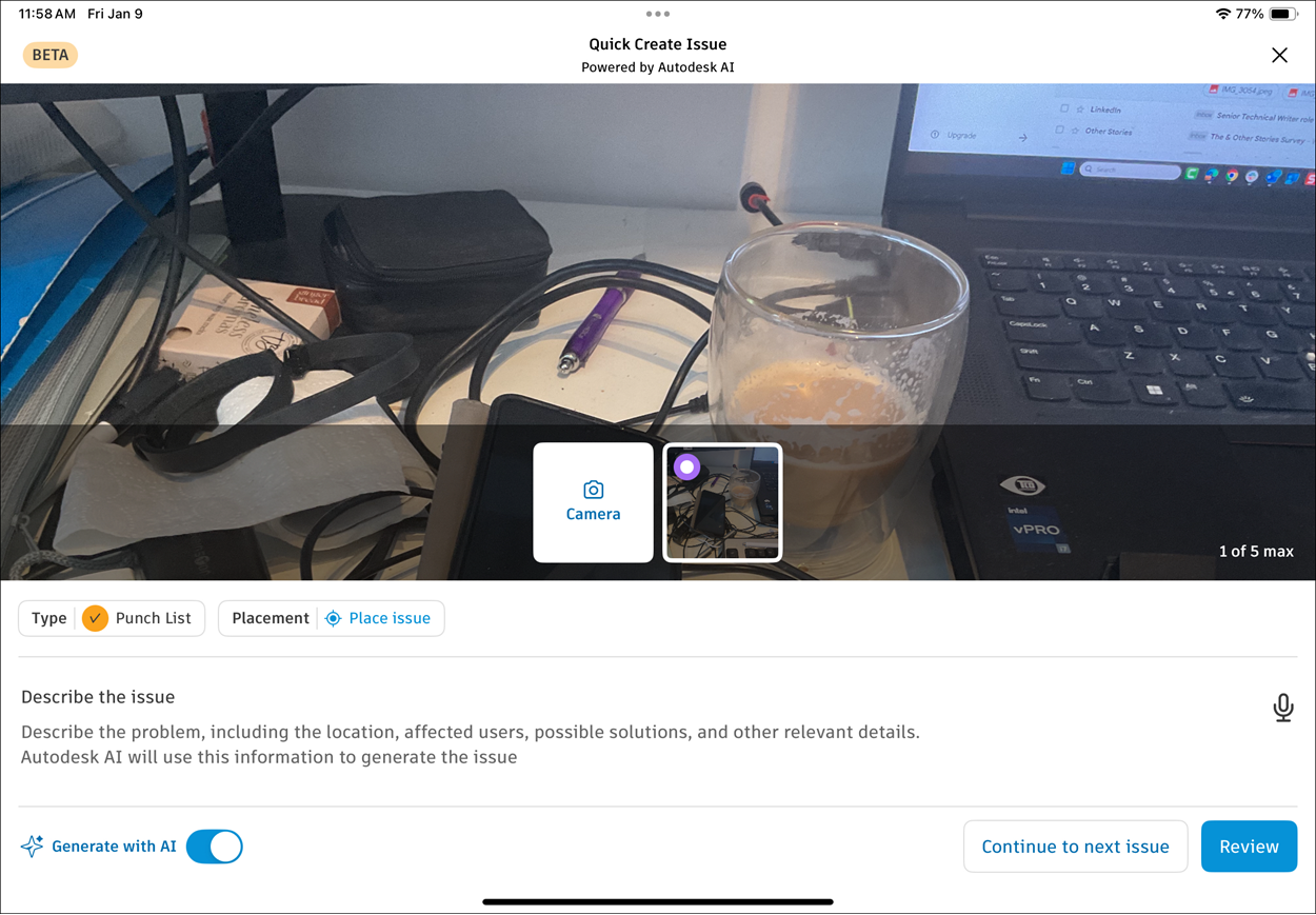

  4. 相机将自动打开。为问题拍摄照片。您也可以通过点击屏幕左下角的 从设备库中选择图像。
    注意:当您拍摄或选择第一张照片时,就会创建问题。您最多可以添加五张照片进行 AI 处理。
  5. 在“快速创建问题”视图中,添加有关问题的以下详细信息:
    • 照片:点击相机图标可添加更多照片。点击任意附加的照片可查看或删除它。您必须至少保留一张照片。
    • 描述问题:输入简短的描述。您可以键入或使用语音转文本。此描述可帮助 AI 了解问题上下文。
    • 类型:选择问题类型。默认为“核对清单”。您的选择对于您创建的下一个问题保持不变。
    • 位置:在图纸或文件上添加位置。默认情况下,将显示您打开的最后一个图纸或文件。
    • 标记:根据需要为照片添加标记。

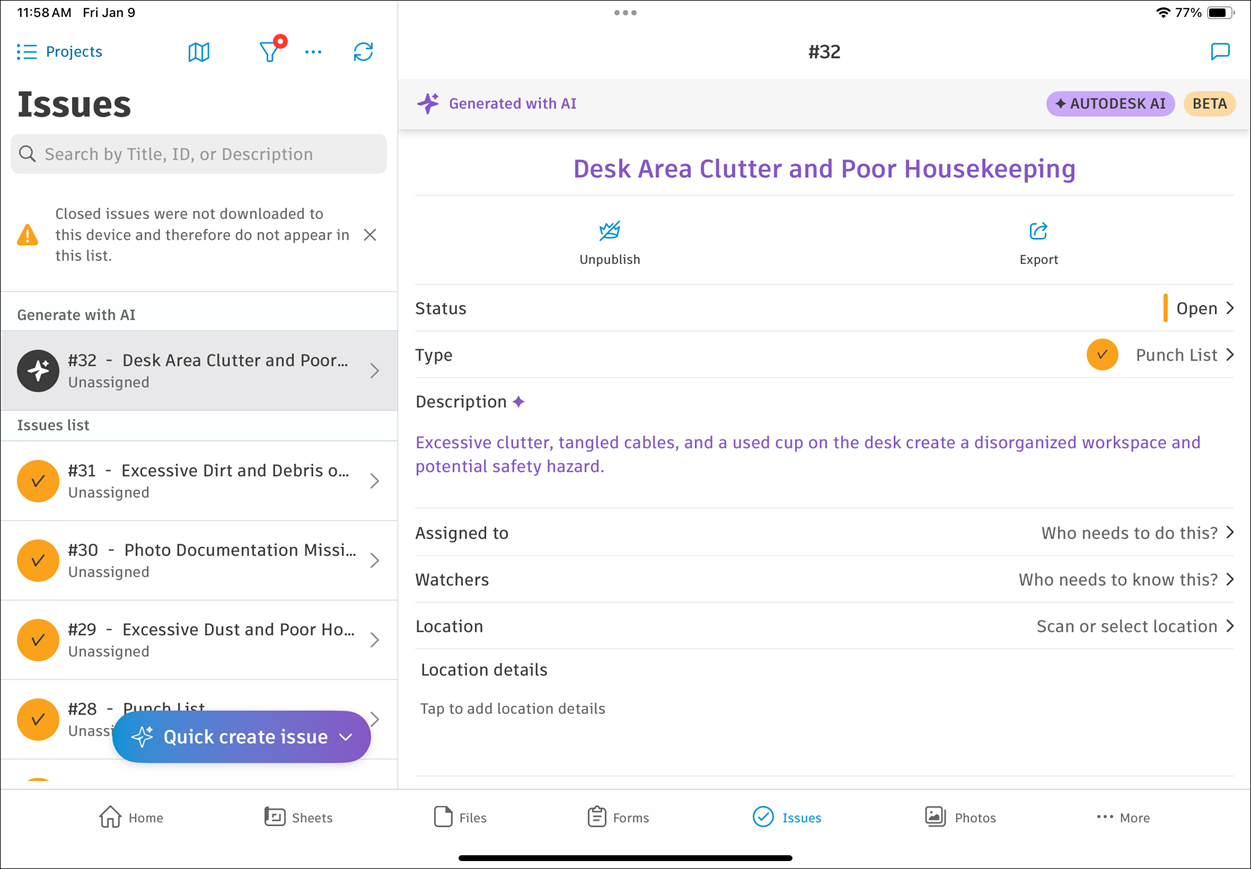

查看和批准 AI 建议
AI 补充问题后,先查看建议,然后再最终确定问题。
  1. 在问题列表中,点击显示“已准备好供审阅”的问题。
  2. 查看 AI 生成的内容。由 AI 填写的字段标有特殊指示符。
  3. 您可以编辑 AI 填写的任何字段。当您编辑字段时,AI 指示符将会消失。

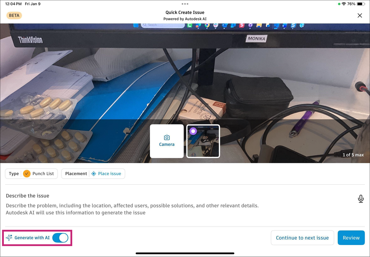

“使用 AI 生成”切换开关
您可以禁用 AI 补充功能,同时仍使用快速创建流程。
  1. 在“快速创建问题”视图中,找到“使用 AI 生成”切换开关。
  2. 关闭该切换开关。快速创建流程将继续进行,无需 AI 补充功能:
    • “描述问题”字段变为标准的“描述”字段。
    • 您可以添加无限量的照片。
    • 当您点击“审阅”时,问题会立即添加到问题列表中。
  3. 切换开关的状态对于下一个问题保持不变。
