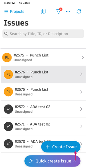

    • 点击底部菜单中的“问题”。如果您未看到“问题”,请点击“更多”,然后找到“问题”。点击问题列表左下角的“快速创建问题”按钮。
      提示:如果“快速创建问题”按钮不可见,请点击插入符号图标 以展开该按钮。您可以在标准问题创建工作流与快速问题创建工作流之间进行选择。

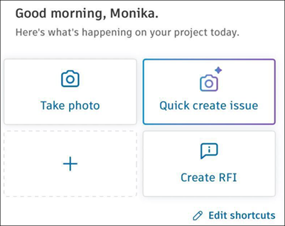

    • 从项目主页中,点击“快速创建问题”快捷方式。

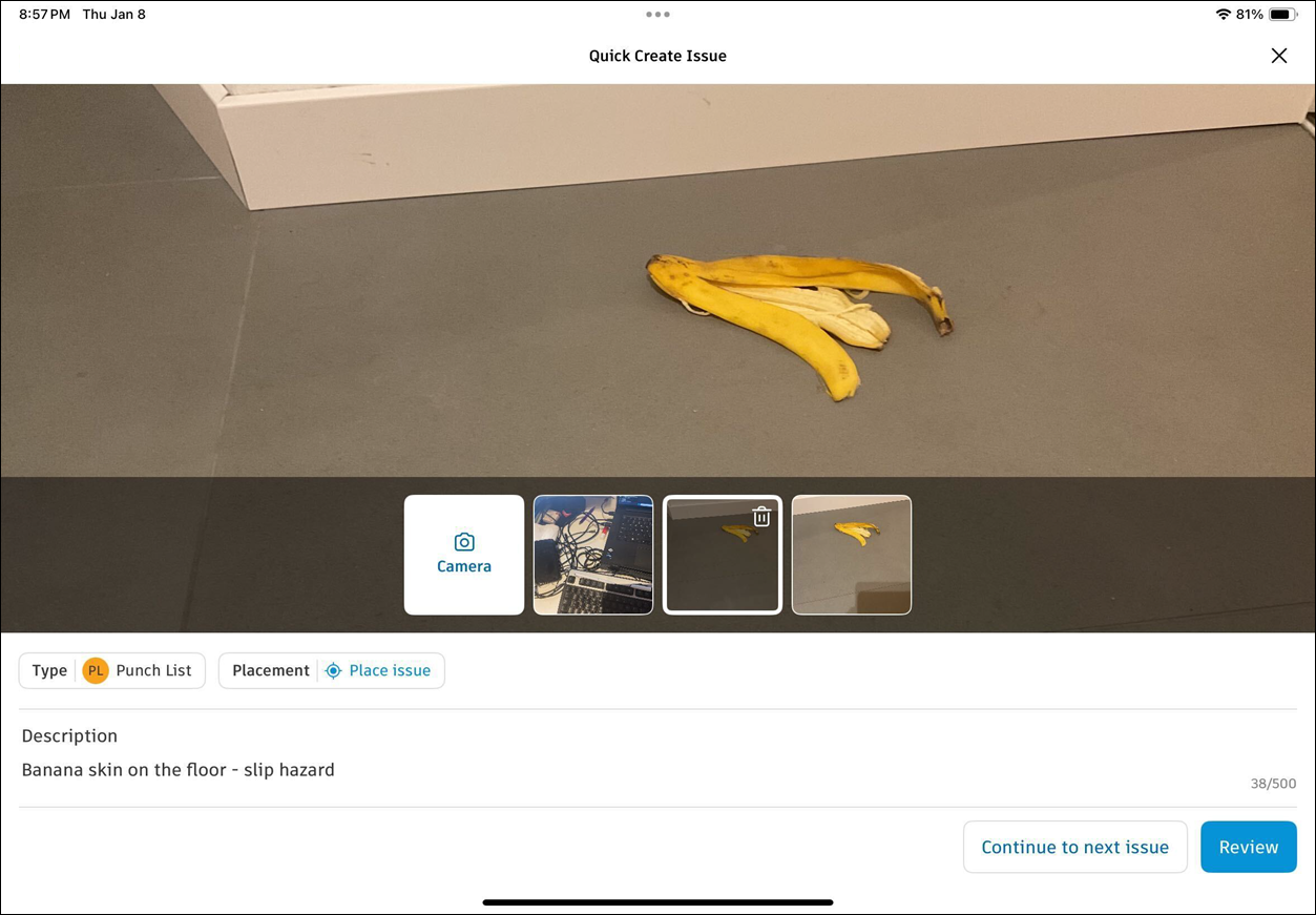

  5. 在“快速创建问题”视图中,添加有关问题的以下详细信息:
    • 照片:点击相机图标可添加更多照片。点击任意附加的照片可查看或删除它。您必须至少保留一张照片。
    • 描述问题:输入问题的简短描述。
    • 类型:选择问题类型。默认为“核对清单”。您的选择对于您创建的下一个问题保持不变。
    • 位置:在图纸或文件上添加位置。默认情况下,将显示您打开的最后一个图纸或文件。
  6. 执行以下操作之一:
    • 点击“继续下一个问题”以快速连续创建更多问题。
    • 点击“审阅”以最终确定并返回问题列表,如下所示。
